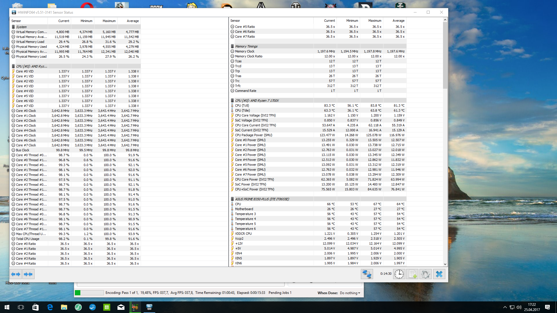

nachdem 3,7 Ghz bei mir mit einem offset von 0,10625 = 1,24475v problemlos laufen ( seit 2 Wochen .. ) bin ich jetzt mal etwas tiefer gegangen
3,65 Ghz mit einem offset von 0,15 v = 1,2v , gezogen werden unter Handbrake 1,22 -1,231v max ( Vollast mit AVX ) , härtetest über Nacht dauer encoden steht noch aus , ausserdem hab ich erstmals noch die Soc Spannung gesenkt 0,85 statt 0,9v
Die Temp geht nur noch bis 66 Grad statt 69 -70 bei 3,7@1,244 , demzufolge wird einiges an Watt weniger verbraten , leider sieht man das in HW info nicht so deutlich , einen anhaltpunkt gibt jedoch der CPU + Soc Verbrauch , er schwankt von 75- 84 Watt

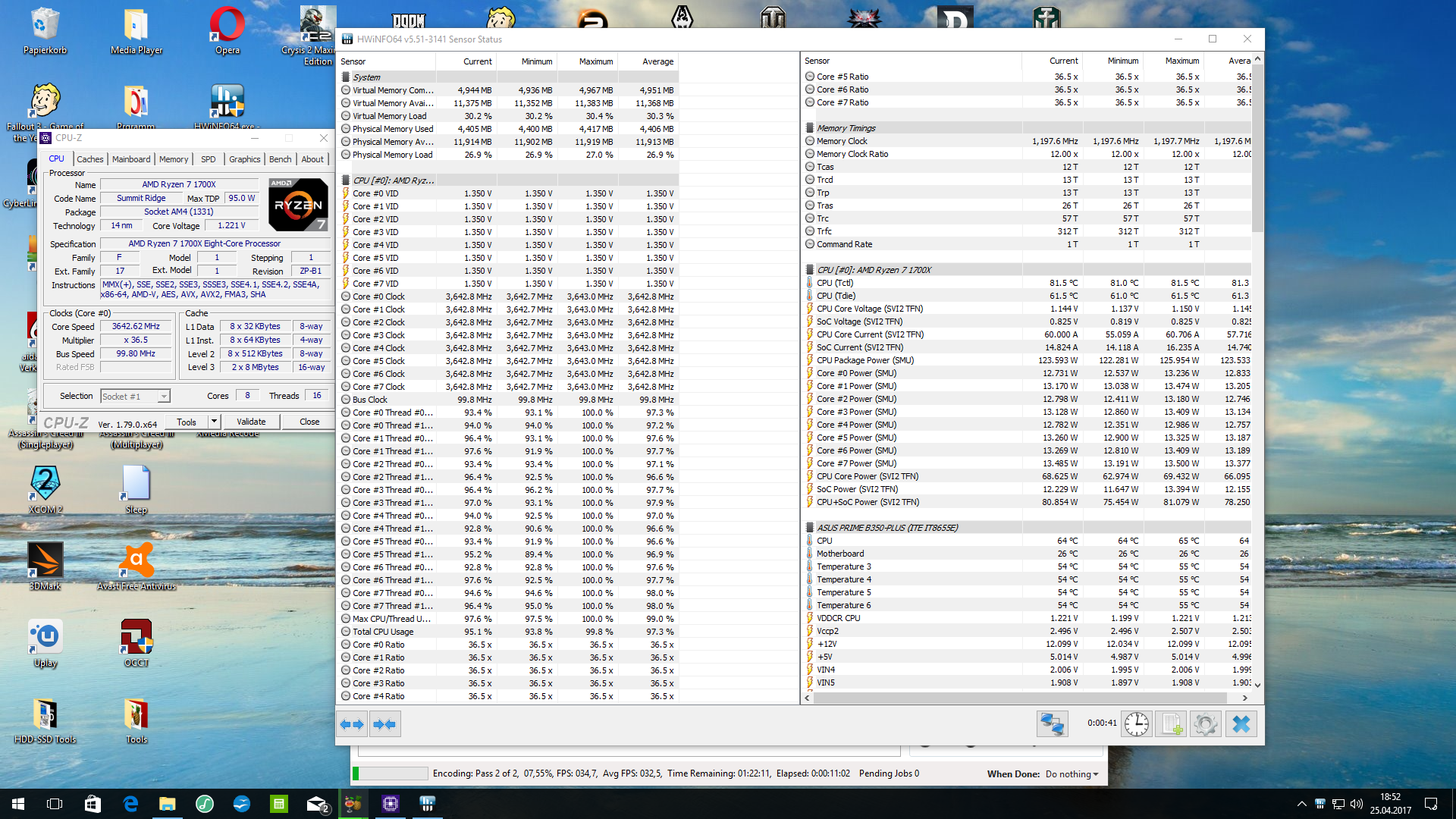

derzeit offset 0,1625scheint zu laufen + Soc @0,825 v , übrigens scheint CPU Z seit der Version 1.79 (neueste ) die Spannung korrekt anzuzeigen
3,65 ghz @ 1,1875 v Temp liegt bei 64/65 Grad statt 66/67 Handbrake zieht max 1,21-1,22 v
die 1,1875 v scheinen etwas grenzwertig zu sein , nachdem ich die Lüfter etwas runterregelte und die Temp anststieg , brach Handbrake bei 66/67 Grad ab
mit wieder hochgeregelten Lüftern und 64/65 Grad scheint s zu laufen , mit WaKü - die normalerweise nochmal 3-6 Grad rausholt sollte es allerdings kein problem sein
deine Temp ist 20 Grad höher. Siehe Tctl.
Dein Board reportet nicht die richtige Temp.
Bei den X Modellen bezeichnet Tdie die errechnete Temperatur bei Abgleich mehrerer Sensoren und unter Tctl wird die Temp mit dem 20° offset dargestellt.
