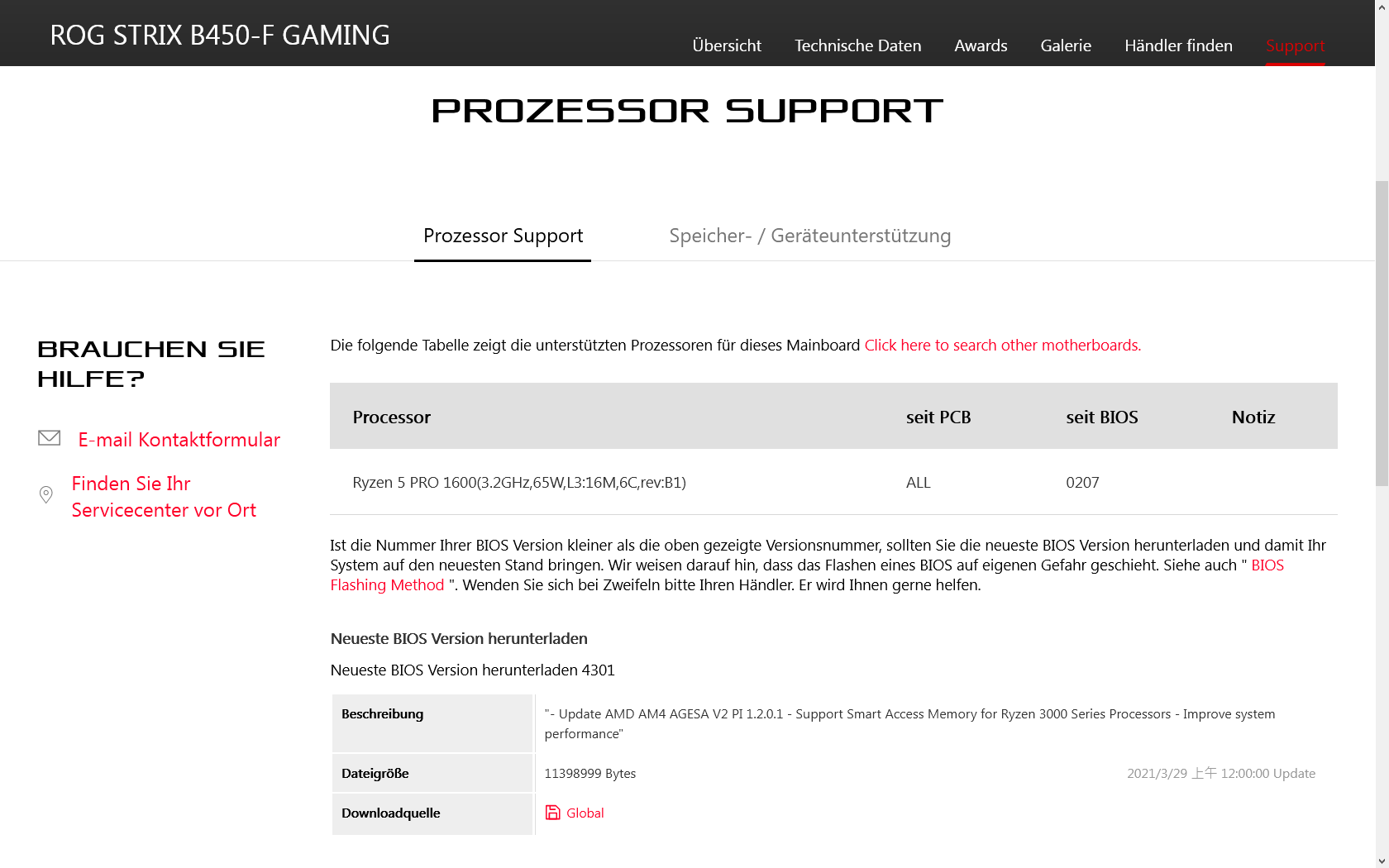

2.) Finde heraus, welches BIOS du hast. Auf der Homepage steht, welche Bios-Version mit welcher CPU kompatibel ist.

Ich habe da was im Hinterkopf, dass manche Bretter ihren Support für die 5000er Reihe erhalten, aber ihn, infolge von Speichermangel, für die 1000er Ryzen verlieren. So ganz unbegründet ist der Gedanke nicht; somit ist das neueste BIOS nicht zwingend "das Richtige".

Manche BIOS-Versionen haben wohl den Support für die 1xxx-Reihe gestrichen, um Platz für die 5xxx-Serie zu schaffen - aus Platzgründen ging wohl nicht beides. So wie ich diesen CPU-Support verstehe, geht es dabei aber um "ganz oder garnicht". D.h., entweder wird die CPU erkannt oder eben nicht. Wenn du also ins BIOS kommst, ist der Support für die CPU in jedem Fall gegeben.
Die grundsätzliche Kombination von Mainboard und Ryzen 1xxx CPU als Ursache der Probleme würde ich also ausschließen.
