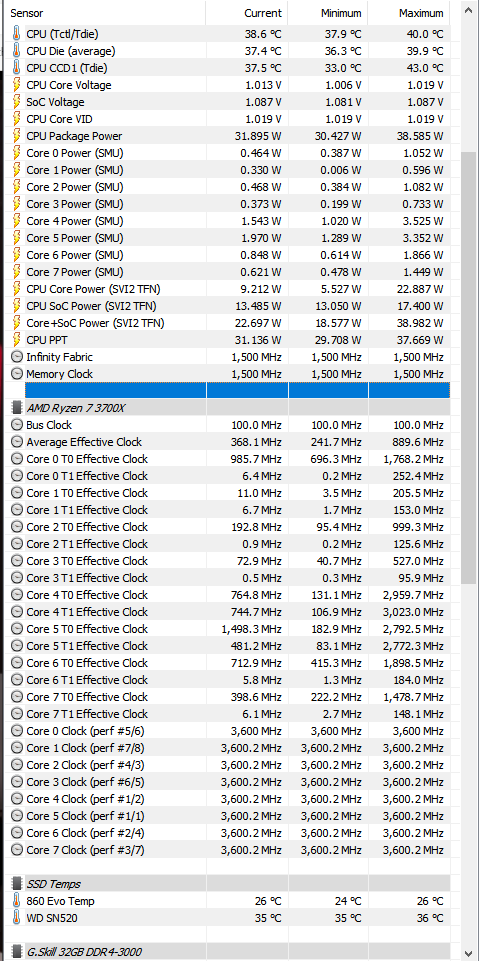

Hab dir mal ein Bild von meinem 3700X (ohne aktiven Turbo) angehängt, da lief HWinfo ne Zeit lang mit während ich hier mit Edge im Browser surfe, Twitch offen hab etc.
Wäre der Turbo an, wären die max Temps bei über 60° und max Spannung über 1,4v...
Man sollte sich einfach von den Intel bekannten Werten und "Eigenschaften" verabschieden.
