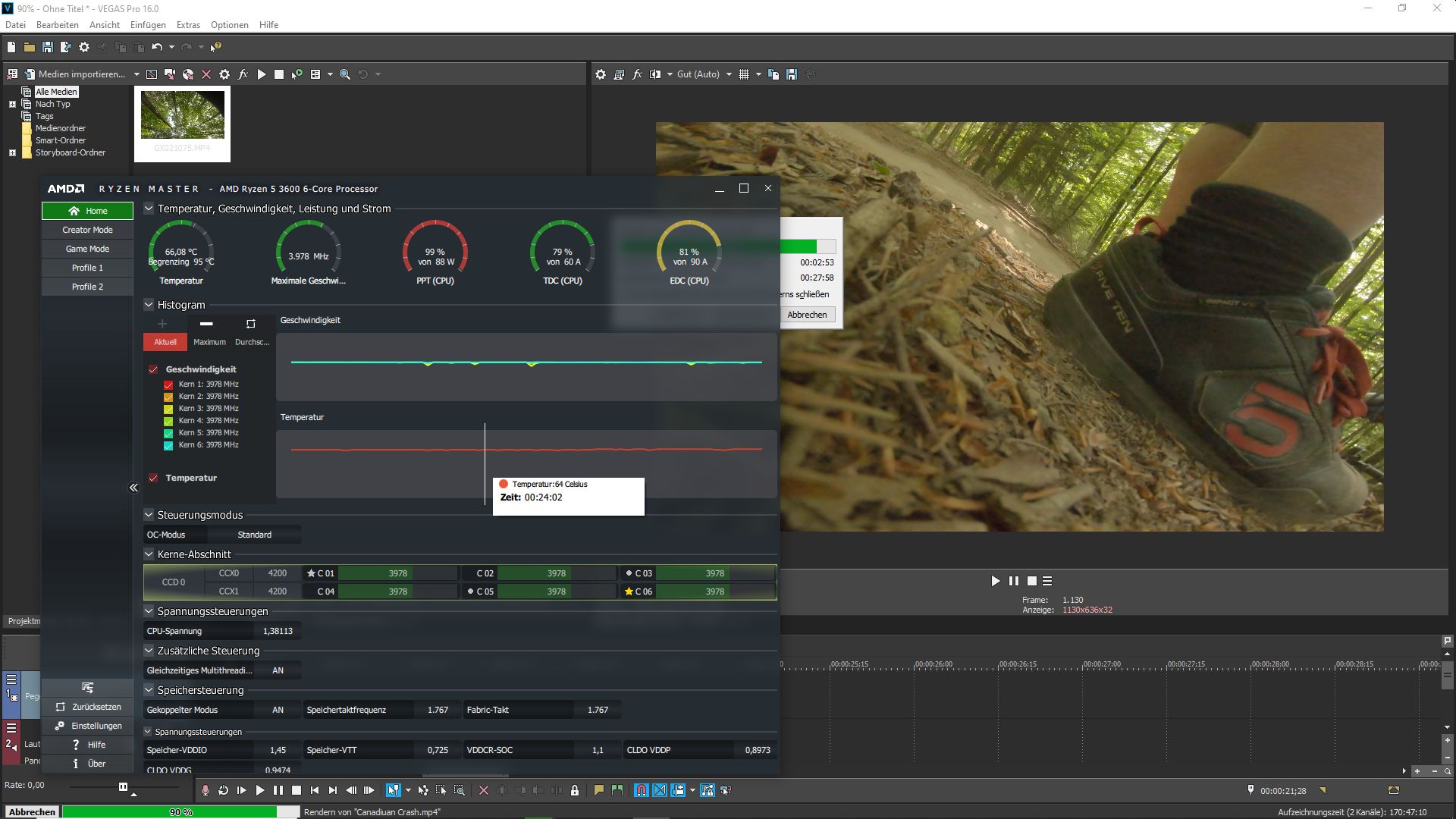

wenn ich mit Vegas Render will ich eigentlich das so schnell wie möglich die Sache erledigt ist aber meine CPU will nicht ums verrecken auf 4,2ghz springen. Die wiederum werden beim Cinebench R15 u. 20 erreicht oder in jeglicher anderer Software zum belasten der CPU..
Wie hier zu sehen ist die CPU noch lange nicht am thermalen Limit. Wo liegt das Problem hier?
Noch zu wenig Spannung oder wad?

Das PPT von 88 Watt ist erreicht.
200 Mhz mehr oder weniger machen den Braten da auch nicht fetter... einfach nicht drauf achten bzw. Ryzen Master wieder deinstalliern.

??? 4.0 ist der Allcoreboost und 4.2 der SingleCoreBoost.. läuft wie er soll.

Die CPU liegt am PPT-Limit (99%).
PPT, TDC und EDC kann man höhere Limits stellen indem man PBO einschaltet, aber kann sein das auch das dir nur wenig bringt, weil dadurch dann auch die Spannung - und damit die Temperatur - erhöht wird. Wird die CPU zu heiß, geht auch der Takt runter und das passiert gesondert vom thermal throttling bei 95°C.
Eine Alternative wäre ein Undervolt mit negativem Offset. Der sollte den PPT-Wert etwas senken und dir mehr Multi Core Leistung bringen, aber erwarte auch da keine Wunder.
Lies dich dazu ein falls es dich interessiert.
Im Belastungstest rennt das ding auch mit allen kernen auf 4,2ghz.

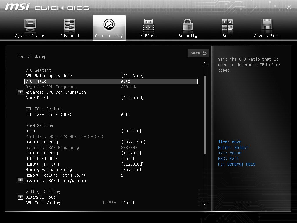

Schonmal das MSI BIOS gesehen vom Pro Carbon AC? Das ist so schlecht da ist ryzen master was tolles dagegen. Das board kann nicht einmal settings speichern ohne USB stick. Abartig ist das, sieht aus wie ne txt Datei das ganze BIOS....
PTT is nun auf 1000watt ;) da sieht es ganz anders aus und scheinbar geht das auch mit allcore 4,2ghz bei 68c° jetzt. :D 🤘 So ein 8-10 jahre alter Kühler kloppt noch gut rein , hehehe.

3766 vs 3000 Mhz ist dann schneller wenn du im CPU-Limit hängst und das macht dein ryzen, wenn man sich dein 1stes Bild anschaut. Takte dein Ram mal runter (vorher Bios saven) und rendere dann die Datei, sollte ein wenig langsamer sein.
von welchem OC außer beim ram redest du? weil deine CPU hat kein OC bekommen, denn 4.2 Ghz peakt sie schon wenn man das PTT aussetzt.
Das Board ist unfähig ohne Settings die CPU auf über 4ghz zu bringen. Da muss ich selbst was ändern damit das so weit geht. Wenn ich das ding absolut laufen lasse zieht das scheiß board auch einfach mal so 1,45 volt für die cpu.
Ich benutze z.b die -100mv undervolt Option, glaube unter AMD Overclocking und brauche für 4Ghz ca. 1,35 Volt +/- 25 Mhz.
Ich habe zwar die X470 Version des Boards aber ich bin mir sicher, dass auch die B450 Version Einstellungen speichern kann. Was dich daran an eine txt Datei erinnert verstehe ich auch nicht.
Schick doch mal einen Screenshot. ;)
Vielleicht habe ich mich nicht deutlich genug ausgedrückt aber man kann verschiedene settings nicht speicher ohne USB stick auf dem das hinterlegt wird. Man hat so ein ziemliches hick hack meiner Meinung nach. Das letzte board was ich davor hatte aus 2012 (ASUS p8z77-v le) konnte das besser. Auch war das BIOS schlicht aber dennoch übersichtlicher als das jetzt.
Und zum txt, man hat bei Frequenzen und co kein dropdown Menü, + - über numm oder direkt die Frequenz eintippen.
Vs: x470 Pro Carbon
