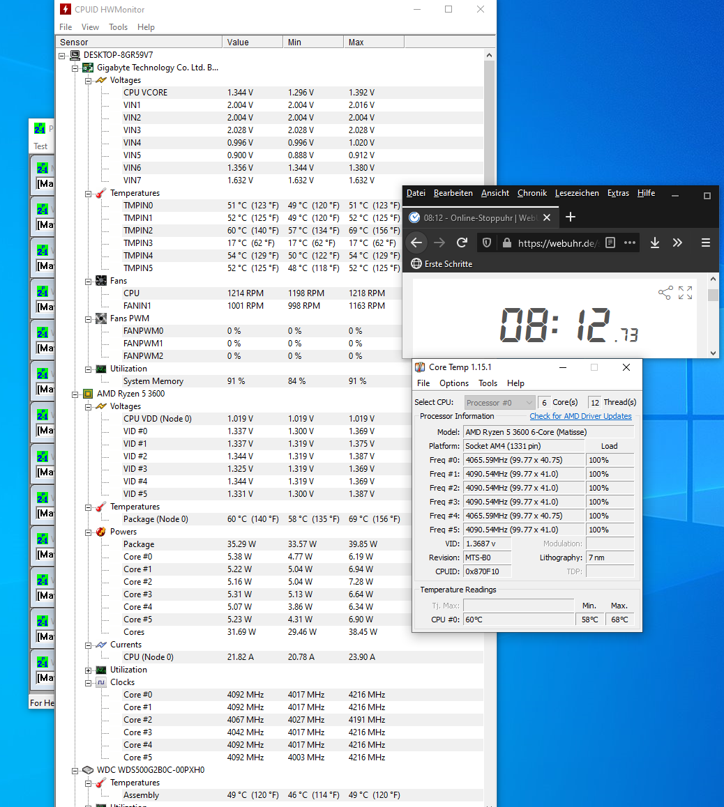

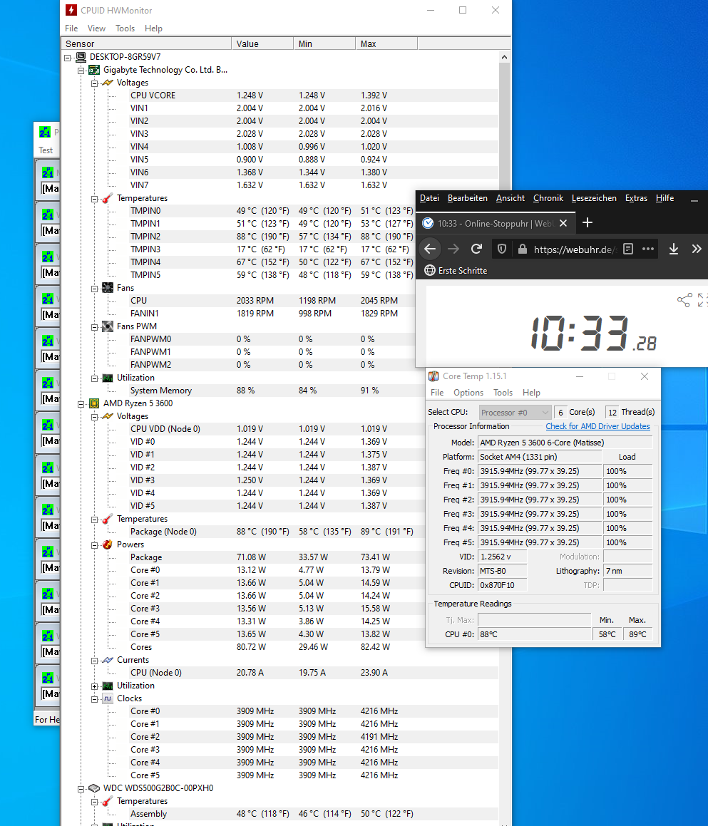

nachdem ich mich mit den Ryzen-typischen Temperaturspikes abgefunden und die Lüfterkurve angepasst habe, bin ich nun etwas ratlos, was mit der CPU während dem Prime95 Stresstest passiert.
Nach 8 Minuten sind die Temperaturen völlig im Rahmen bis ohne Vorwarnung die Temperatur innerhalb von ~3 Sekunden um fast 30° ansteigt und die Lüfter vollast
drehen. Dabei zeigt TMPIN2 bis zu 89° und die Leistungsausgabe steigt von ~32W auf über 80W? Gelichzeitig verliere ich Takt?
Kann mir jemand der sich hier besser auskennt erklären was da genau passiert? Wie weit die Temp. maximal steigen würden weiß ich nicht, da ich bei 89° Prime beende.
Die CPU läuft auf nem B450 I AORUS Pro. Lüfter ist ein Noctuah NH-D9L. Gehäuse war beidseitig offen während dem Test. Windows 10 Energiesparplan ist Ryzen High Performance.

Das Gehäuse hat 3 Lüfter Front, Top, Back. Aktuell sind beide Seitenpanel ab. Da ist zu 100% kein Luftstau. Der würde aber ohnehin niemals innerhalb von 3 Sekunden einen Anstieg von 28° verursachen können.

Es geht mir zwar auch um die max. Temp (die mMn trotz allem zu hoch ist, auch unter Prime), sondern insbesondere um den Anstieg innerhalb weniger Sekunden, bei gleichzeitigem Abfallen der Taktraten, während sich die Leistungsaufnahme (so wie ich die Werte im WHM verstehe) fast verdreifacht.

Deiner Meinung nach ist ein Anstieg um 28° innerhalb von 3 Sekunden also normal? Ebenso eine annähernde Verfreifachung der Leistungsaufnahme, abfallen der Taktraten und der einzelne herausstechende TMPIN2 Wert?

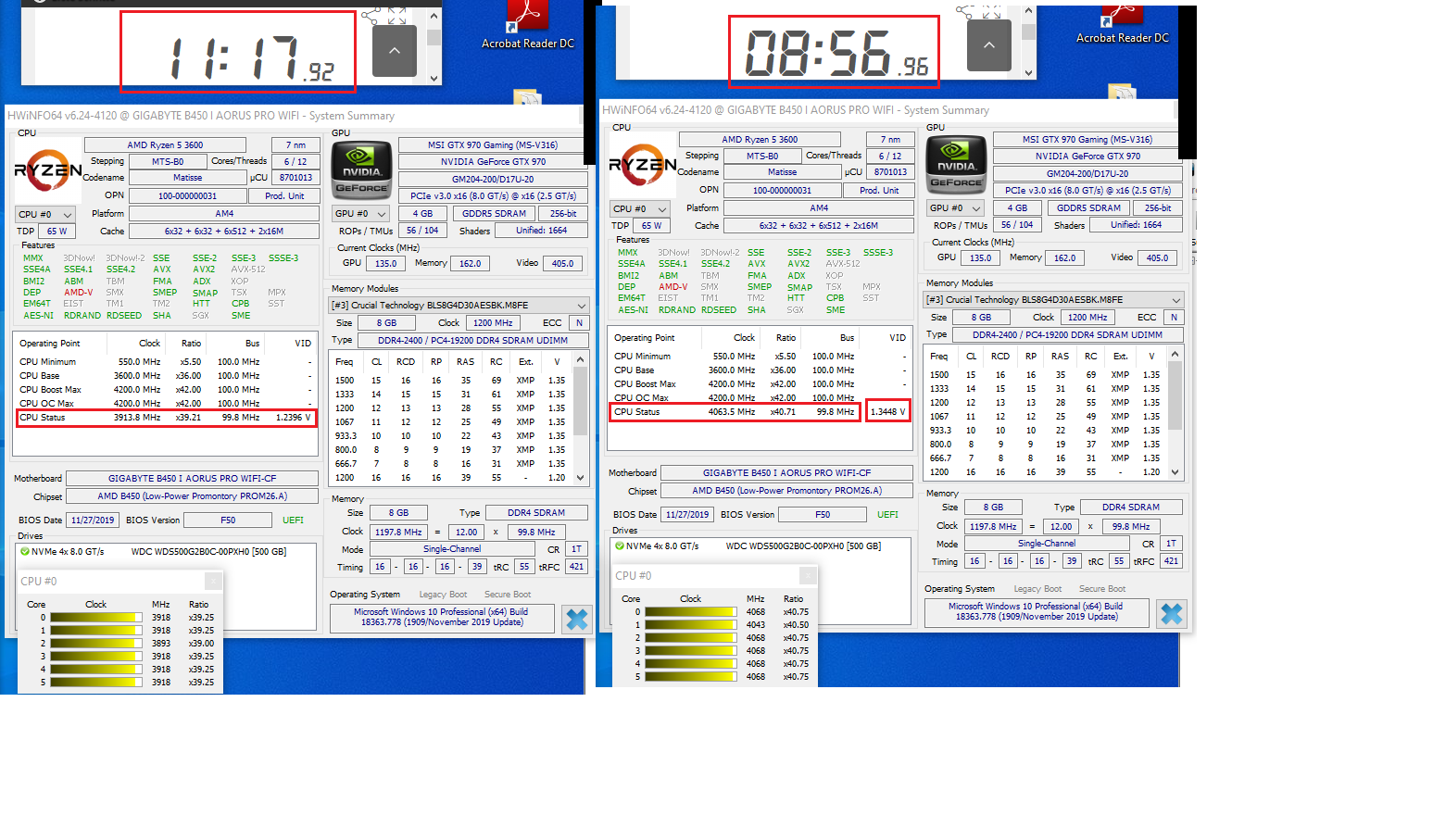

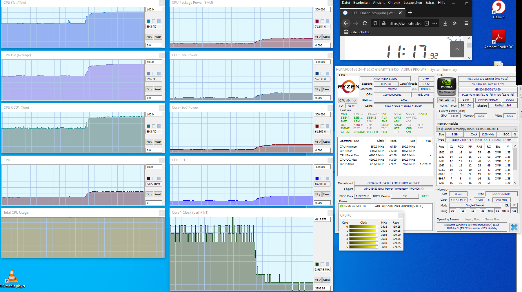

Hier die plots, wusste nich genau welche ich nehmen soll. Hoffe das passt so.
Der in den Plots erkennbare Anstieg war exakt nach 8:55 unter Prime
[Edit: Nicht wundern, RAM-Riegel ist aktuell nur einer verbaut, da der andere Retoure ging]
Bei meinem 8700k steigen die Temps in Prime von 35° auf 70° innerhalb weniger Sekunden. Ist ja nicht so als hätte das bißchen Silizium richtig viel Masse.
Ich sehe hier auf dem 3900X dass sich die Laständerung im "Prime - Blend " Test zwischen Version 29.2 (2017) und 29.8 (2019) tatsächlich etwas geändert hat. Nach rund 8 Minuten erfolgt in der neuen Version ein stärkerer Lastwechsel als zuvor.
Wenn dann noch die 6-Kern CPU mit irgendwelchen anderen leichtgewichtigen Tasks im Hintergrun beschäftigt ist, sind die Messwerte alle plausibel. Läuft da noch 'was parallel @Apfelsch0rle ?

Danke, das könnte wohl eine mögliche Erklärung sein. Im Hintergrund lief bis auf Spotify und HWinfo aber eigentlich nichts. Passt das Abfallen des Taktes da und der Spannung auch ins Bild?
