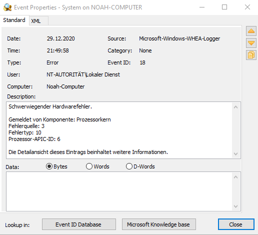

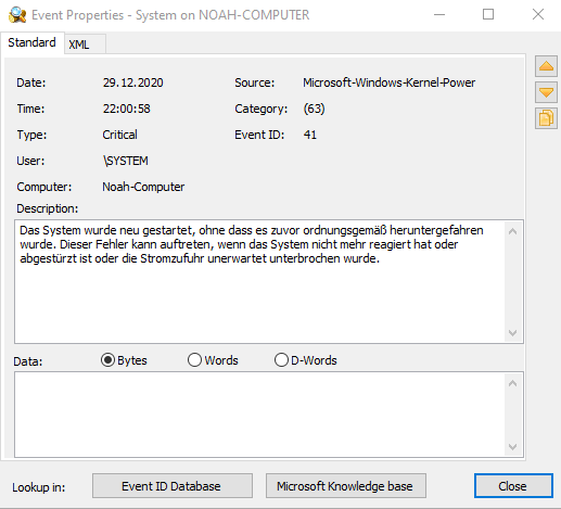

Was habe Ich herausgefunden? (Mit Event Log Explorer)
-> Als erstes gibt es die interne (also nicht visuelle) Fehlermeldung:
"Das System wurde neu gestartet, ohne dass es zuvor ordnungsgemäß heruntergefahren wurde. Dieser Fehler kann auftreten, wenn das System nicht mehr reagiert hat oder abgestürzt ist oder die Stromzufuhr unerwartet unterbrochen wurde."
-> Ein paar Sekunden später erscheint die interne Fehlermeldung:
Schwerwiegender Hardwarefehler.
Gemeldet von Komponente: Prozessorkern
Fehlerquelle: 3
Fehlertyp: 10
Prozessor-APIC-ID: 6"
