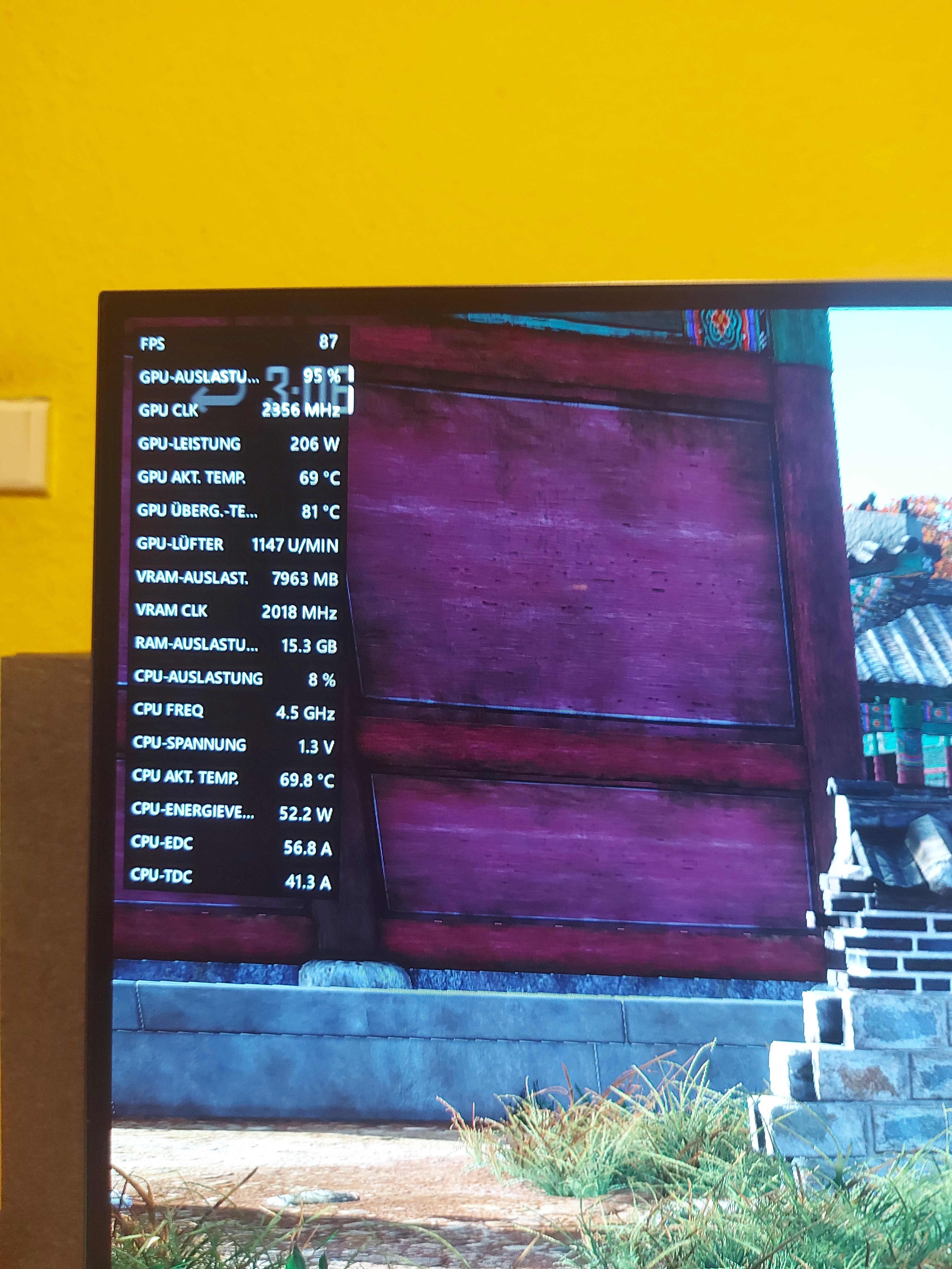

Das was mir auffällt,das seine CPU dauerhaft auf 4.6GHz klebt,meine dümpelt irgendwie nur auf 4GHz rum selten mal auf 4,5GHz...
Bin jetzt auch kein Experte, schon gar nicht für Ryzen CPUs, aber ich denke das ist das Problem in Sachen FPS bei dir! Hab mir mal deine Mainboardseite genauer angeschaut, und da steht das der Turbotakt von vielen Faktoren abhängig ist - Mainboard, Biosversion usw.
Gehe mal davon aus, das du die neueste Biosversion installiert hast, oder zumindest 5.0!?
Des Weiteren (finde das auch immer sehr verwirrend, und unklar von den Herstellern formuliert) könnte es vielleicht sogar am Mainboard liegen?
1. Ich hatte bei meinem alten PC (8700k + 3060Ti) auch ein ASRock Mainboard (z370 extreme4) mit PCIe 3.0. Meine GPU PCIe 4.0. Mir wurde zwar mehrfach gesagt, dass dies kein großes Problem sei (minimaler Leistungsverlust), aber ich hatte bei PUBG auch extreme FPS Drops. Entweder war meine CPU doch zu schwach (trotz späterer Übertaktung auf 4.7 Kern- und 4.4 Cachetakt) oder PCIe 3.0 & 4.0 sind doch nicht so 100%ig kompatibel?
2. Hatte damals beim Übertakten vieles probiert (dachte kurz, bestimmter Cachetakt verträgt sich nicht gut zu bestimmten Kerntakt), auch mal untertaktet. Das Spiel lief zwar erstaunlicher Weise auch mal untertaktet kurzzeitig besser (dachte kurz, doch Temperatur Problem?), ABER meine FPS waren so natürlich deutlich schlechter. Turbotakt bei mir war stock 4.3GHz (alle Kerne konstant @ 4.3GHz bei PUBG), weiter runter als 4.0GHz bin ich nie gegangen. Um jetzt deine Situation zu simulieren, hätte ich also auf 3.7GHz runter gehen müssen...bin mir sicher dann wären meine FPS total eingebrochen!
Denke das ist dein Problem, CPU bringt nicht die volle Leistung, also auch nicht deine GPU!
3. Dann ist mir noch aufgefallen, bei meiner alten CPU steht was von "16x PCIe 3.0" und bei meinem alten Mainboard ebenso. Bei deiner CPU steht was von "24x PCIe 4.0"!? Also vermute ich mal (alles ohne Gewähr lol) das dein Board nicht genug Lanes zur Verfügung stellt für die volle Leistung???
Es steht zwar überall, dass dein Mainboard und deine CPU kompatibel sind, aber evtl. hast du nicht die volle Leistung???
Das solltest du mal dringend abklären. Denke hier im Forum gibt es genug Leute, die sich da deutlich besser auskennen als ich. Falls nicht, einfach mal ASRock kontaktieren. Eines muss man denen lassen, der Support dort ist super. Habe die lange genug mit meinen PUBG Problemen belästigt. Dachte es läge am Mainboard (RAM)...die haben sich echt richtig ins Zeug gelegt mir zu helfen!
4. Falls meine Vermutung falsch sein sollte, kann es eigentlich nur an der Biosversion oder falschen Einstellungen dort liegen. Ansonsten fällt mir nur noch ein...evtl. die GPU nicht richtig angeschlossen? Stichwort "Rail Splittings", meist ziemlich am Ende des Handbuchs, kann man leicht übersehen.
Denke aber das ist es nicht...der Turbotakt deiner CPU sollte deutlich höher sein!
Ich hab keine ahnung...aber ob 500Mhz soviel ausmacht?
Cinebench läuft komischerweise noch schlechter,da ist der takt teilweise nur auf 3,7Ghz.
Aber das war schon mit dem 3600 so...da lag auch kaum der volle takt an,ausser in BF da gings mal in de nähe vom max takt glaub 100mhz weniger,deshalb verstehe ich nicht wieso in PUBG im CPU limit dann auch nicht der volle takt anliegt.
Dieses Prob hatte vor kurzen auch Zenchillis mit nem PC da fuhr der Ryzen auch nicht sein vollen takt....ne lösung hat er da auch nicht gefunden und das soll schon was heisen.
Bios ist bei mir aktuell,sowie eig das ganze System.
Oder ich muss win mal auf Leistung setzen und nich auf balance.
Aber sollte es am MB liegen dann ja pech,hier investier ich nune nix mehr rein,dann hätte ich auch gleich auf AM5 gehen könne wenn ich jetzt noch nen anderes MB kaufe.

Also hab jetzt mal Auto OC im Ryzen master aktiviert zumindest takten jetzt alle! Kerne knapp auf 4,6Ghz,manchmal sind auch knapp 4,7Ghz drinne im Prime95,zum zocken bin ich noch nicht gekommen^^
Also ist die CPU stock limitiert vom Powerlimit nehm ich mal an,je nach MB Hersteller!?
Weil ist ja dann eig. beschmu,wenn die CPU ab werk nicht ihre leistung ausfährt.
Super!:daumen: Sollte dann eigentlich auch beim Gaming funktionieren! Bin mal gespannt...
Also im schnitt 10FPS mehr in den kritischen stellen(witzigerweise auch genau 10Grad wärmer 77Grad statt 67lol)aber noch weit weg von 100FPS konstant^^und weeeeit weg von den angeblichen 300 wenn ich nen stärkeren CPU limit erzeuge.
Takt schwankt trotzdem hin und her.
zumindest AVG jetzt 4,2Ghz,als vorher 3,7Ghz.
Ab und zu mal 4,7Ghz.
Man muss auch sagen die Karten sind sehr unterschiedlich von der leistung her...
GPU so bei 90% auslastung.
Liegt wohl am Spiel,ka Cinebench und Prime laufen jetzt wie se sollen mit max takt.
Reaktionen: plato333

Verak Drezzt schrieb:
CPU Spannung bei gerade mal 3.2GHz sieht au net wirklich prall aus
Das stimmt wohl so zwischen 1,3 und 1,4.(bei OC,ohne liegt 4,2GHz bei Prime an und spannung liegt bei 1,2.+-
Das OSD vom Treiber kann man nicht so richtig trauen^^
Wenn ich mir UHD Vids. angucke landen die anderen auch nicht wirklich bei mehr FPS...
PUBG skaliert da wohl mistig halt.
Reaktionen: Verak Drezzt
@Blood011 aber deine Grafikkarte ist auch nicht mehr wie 95% ausgelastet und bist im Grunde im CPU Limit, bekommst du denn mehr FPS raus wenn du die Details auf hoch/mittel senkst ?
