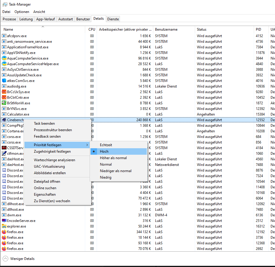

du kannst auch mal folgendes machen, so bremsen den Test die anderen Programme nicht aus:
CB20 starten
Taskmanager und dort die Priorität des Prozesses hochstellen:
danach den Test ausführen
Achtung das System ist dann während des tests nicht mehr wirklich benutzbar. Einfach warten bis der Test vorbei ist.

Notfalls den Cinebench über den Task-Manager auf Echtzeit Priorität stellen und dann durchlaufen lassen (Task-Manager -> Details -> Rechtsklick auf Cinebench -> Priorität festlegen -> Echtzeit). Sieht dann halt sobald der Bench startet so aus, als wäre Cinebench eingefroren, reagiert aber wieder, sobald er durch ist. Aber so kann halt sichergestellt werden, dass kein anderes Programm im Hintergrund dem Cinebench Leistung "klaut".
