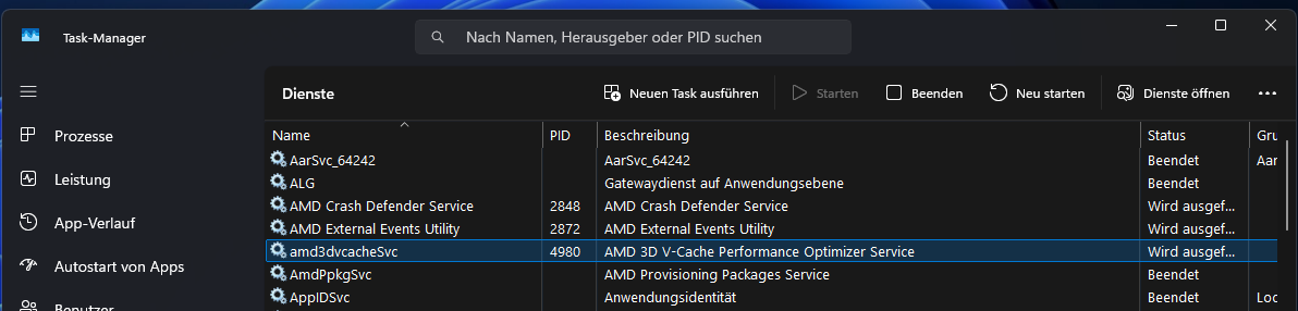

hab gerade die neuen Treiber installiert .( 7.02.13.148 )
aber wieso steht das AMD 3D V-Cache Performance Optimizer Service ( beendet ) ist ?
sollte das nicht Aktiv sein ( Ausführen )
AMD 3D V-Cache Performance Optimizer Service läuft bei mir auch nicht im Hintergrund.
ich meine aber das vorher AMD 3D V-Cache Performance Optimizer Service bei mir auf ausgeführt stand.
und nicht beendet

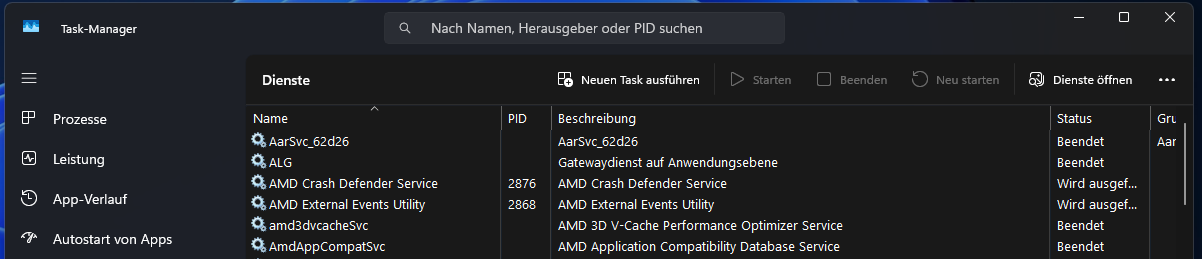

wie sieht es bei euch im Task Manager aus ? unter Dienste
Beruhigt? :-)

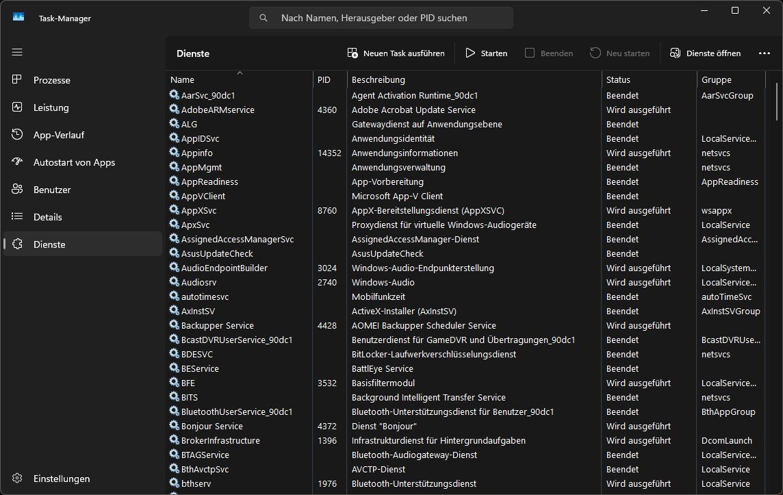

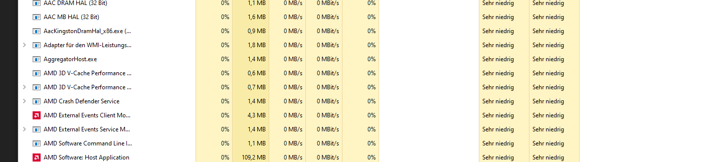

Zur Info, ich hab gar keine AMD Dienste im Task Manager beim 5700x3D. Der neueste Chipsatz Treiber ist installiert.

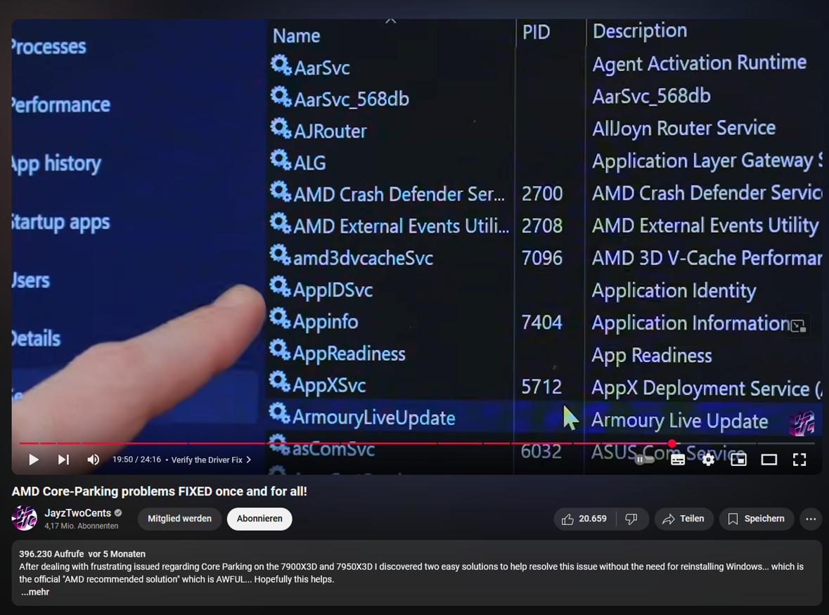

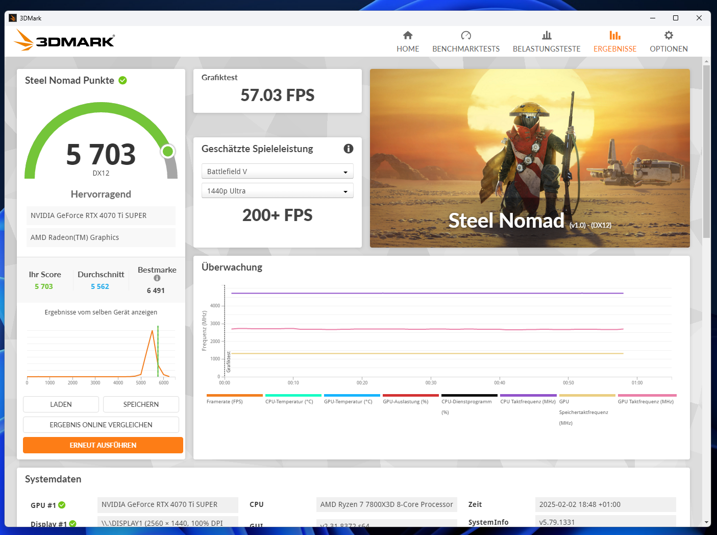

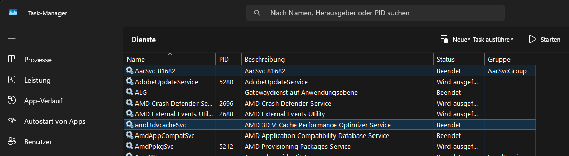

Seit diesem neuen Shipsatztreiber ist bei mir die 3dv Cache auch beendet. Ich habe dann immer auf eine älter version davor geladen damit der Cache wieder aktiv ist.. Aber seit ein paar Wochen lassen sich die alten Treiber bei mir nicht mehr öffnen trotz administratior etc.... jetzt sitze ich auf den neuen Treiber. Trotz diesen Treiber habe ich jetzt erstmal keine Performance probleme bemerken können. Ich besitze eine RTX 4070tiS
Bei dem dritten Bild hatte mich das Thema aber sehr beunruhigt
Habe jetzt aber auch gar kein Bock w11 neu zu installieren. Evtl ist es wirklich so.. dass der 3dv cache erst aktiv ist wenn er benötigt wird..
über zusätzliche Erfahrungen bin ich sehr dankbar.

Hamster_94 schrieb:
Cüber zusätzliche Erfahrungen bin ich sehr dankbar.
Am besten Beitrag #14 lesen man kann den Cache nicht abschalten und bei einer x3D Cpu wie dem 7800x3D sind alle Kerne an den 3D Cache angebunden.
Reaktionen: JumpingCat
Wenn ich aber den Treiber unter der Systemsteuerung lösche, ist nach einen Neustart der Cache aktiv :D?? Das versteh ich halt nicht.. Aber wenn du das gleiche Thema hast, bin icht erstmal beruhigt.
Jau #14 ist defintiv hilfreich. Evtl hat AMD die Funktion einfach abgeschaltet?^^
