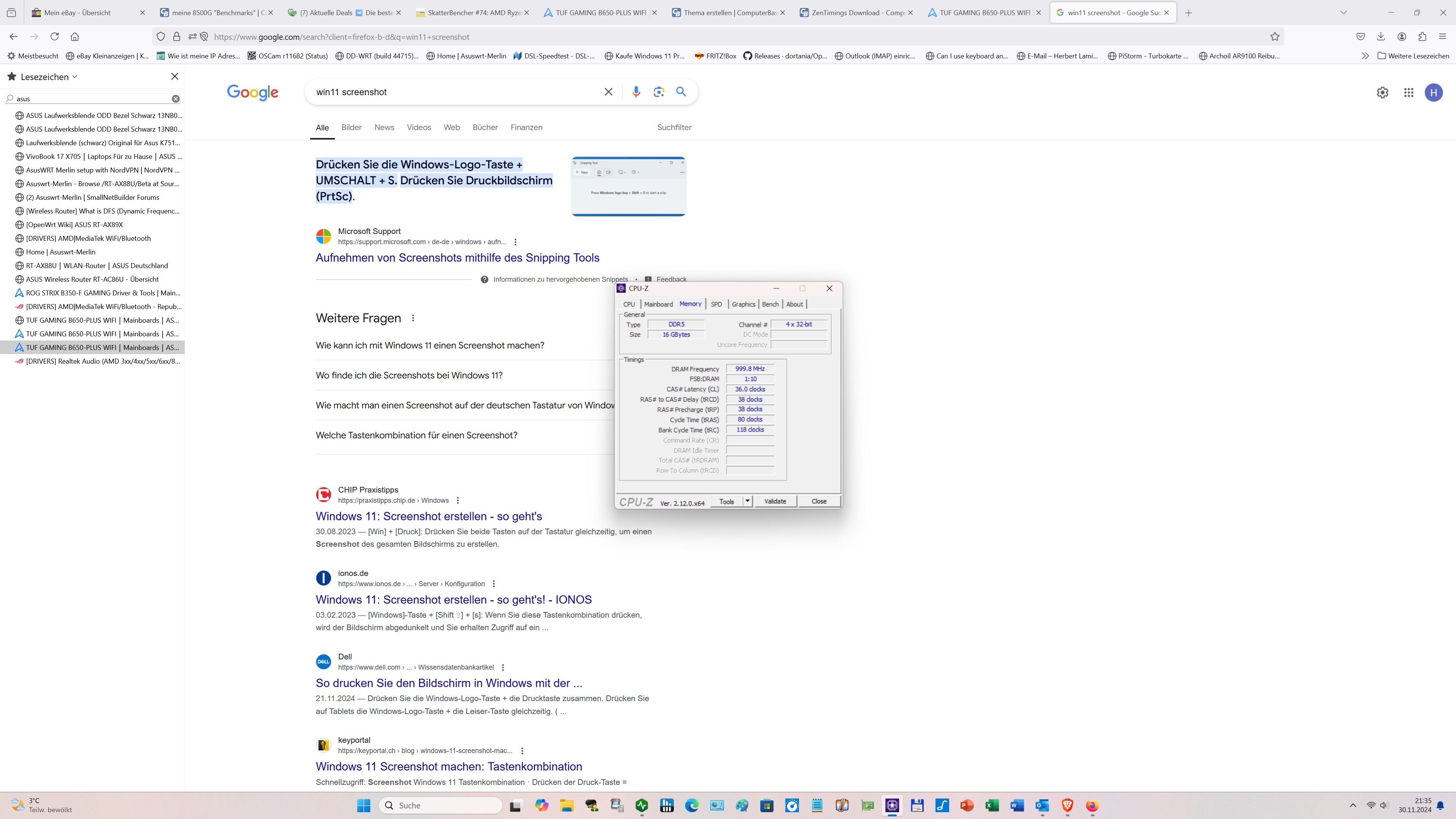

hallo,
ryzen 8500g
asus b650-plus wifi tuf gaming, neuestes bios amd agesa 1.2.0.2a
ddr5-6000 speicher
speicher ist auf ddr5-6000 eingestellt.
unter win 11 energiesparplan : ultimative leistung
was nun kurios ist:
cpu-z zeigt 1000 mhz als ddr5 frequenz an... siehe bild
erst bei last steigt die frequenz auf 3000 mhz wie es sein soll ??
wie kann man das fest einstellen, das der ram takt immer bei 3000 mhz bleibt
gibt es hier jemand mit ryzen 8500g ???
beste grüsse

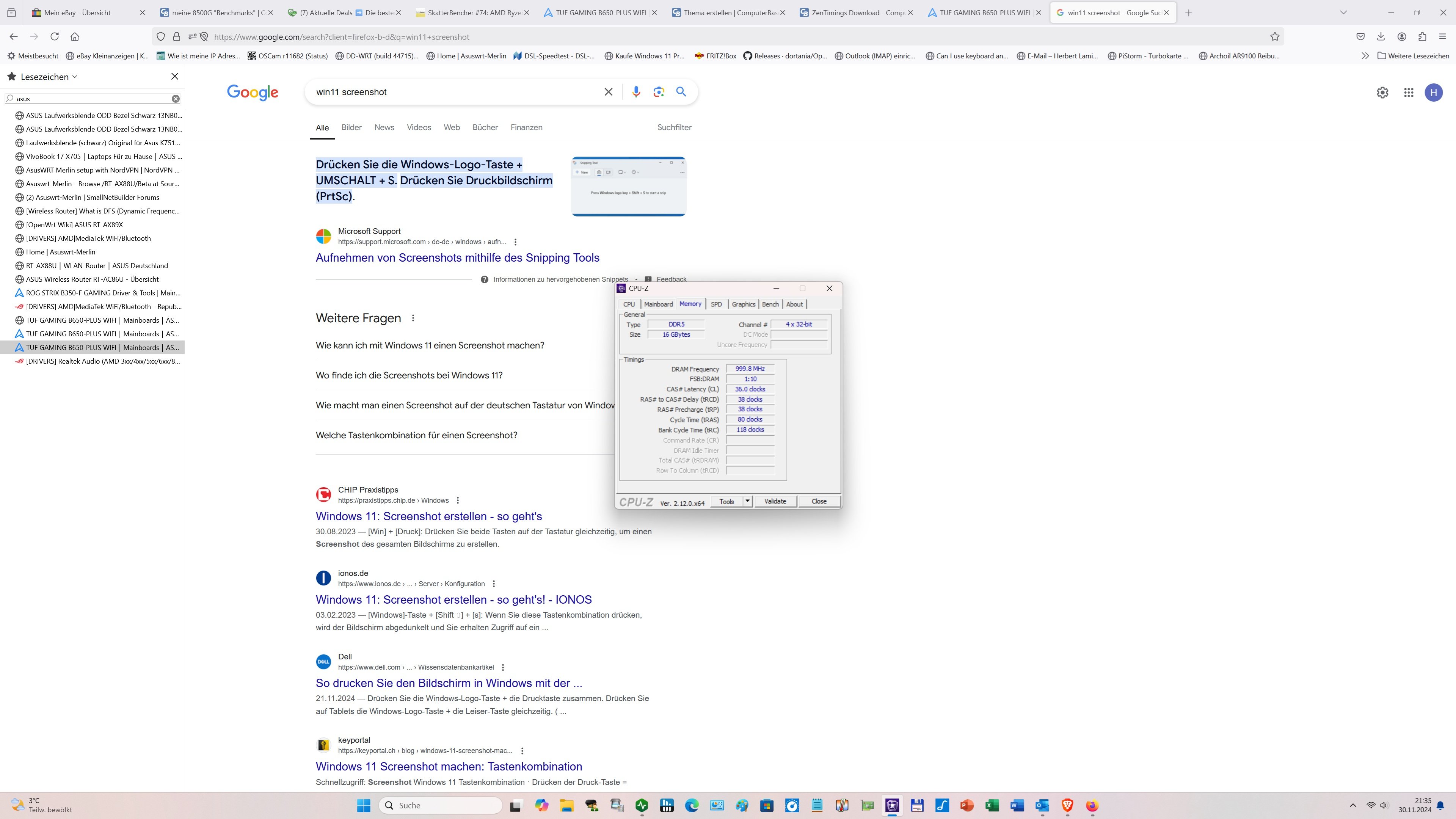

Kannst du bitte noch einen Screenshot von den 3000 MHz unter Last machen?

@enzo80 sobald der RAM nicht gebraucht wird taktet er runter. Das habe ich bei meinem 8700g auch. Ob das die 7000er desktop cpus auch haben weiss ich nicht oder ob es ein feature von den mobil Apus ist welches die G cpus sind. Aber was stört dich daran?

@Northstar2710 weißt du zufällig, ob dabei nur der RAM runtergetaktet wird oder evtl auch die GPU, wie von Naru beschrieben und ob sich dabei auch die FCLK verändert?
Reaktionen: Naru
@mr_andersson
laut HWinfo taktet der FCLK und der UCLK runter wenn keine Leistung anliegt.

Naru schrieb:
Es ist mir nicht bekannt, dass DRAM sich so verhalte
Power Down Mode. Gibts schon seit einigen Jahren. Konnte auch DDR4 und DDR3 schon. Ist in Laptops üblich, bei Desktop Mainboards dagegen meistens ab Werk deaktiviert.

@enzo80 Wo ist jetzt dein Problem mit der herabsetzen des RAM taktes wenn die cpu ihn nicht benötigt?
du hast doch auch kein Problem damit das deine cpu tuntertaktet wenn sie nix macht.
laut zen Timings ist bei mir power down mode deaktiviert. dennoch taktet der RAM runter, was ja auch gut ist. Aber selbst wenn ich Powerdownmode auf enable stelle zeigt zentimings es nicht an. Vielleicht greift auch noch eine weitere sparfunktion durch, wodurch das manuelle einstellen von PDM nicht funktioniert.

alles klar, dann lasse ich alles so wie es ist.
Ich habe schon gedacht, es funktioniert wieder was nicht...
aber wenn es so normal ist bei dem 8500g oder 8700g dann soll es mir egal sein...
