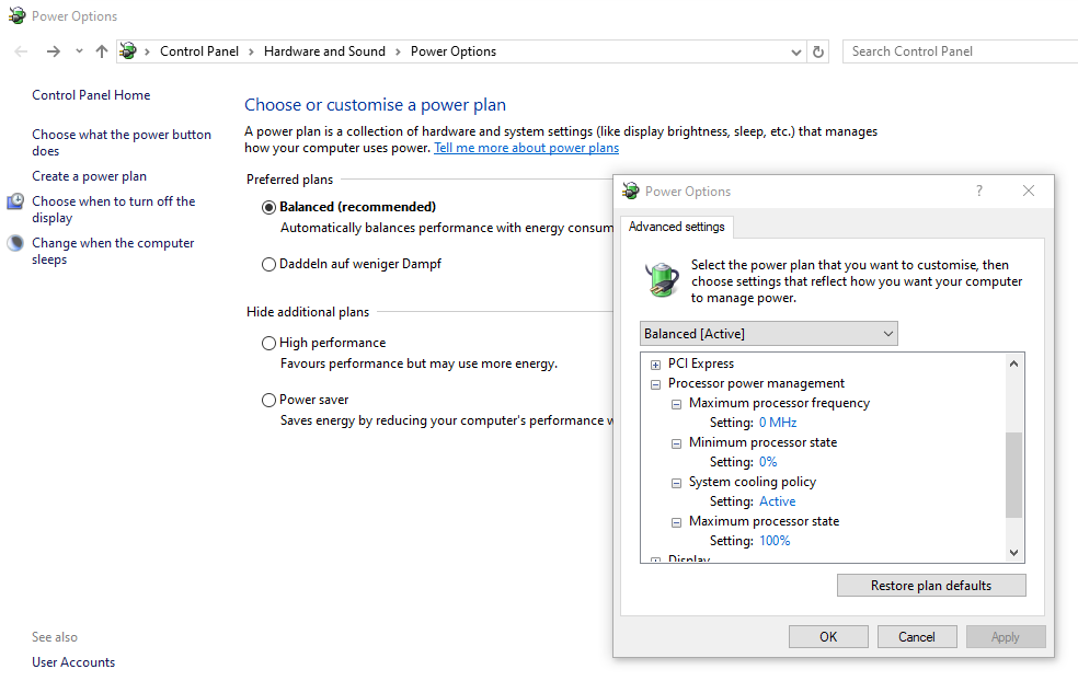

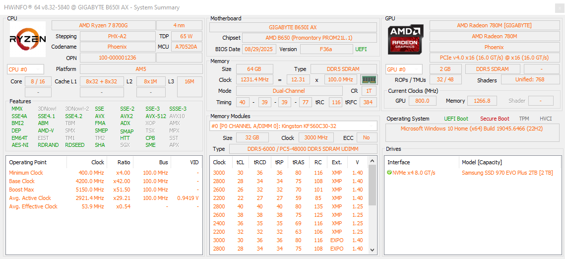

Unter Windows habe ich die entsprechenden Optionen im Energieprofil gesucht und auf Minimalwerte gestellt (siehe Screenshot 1).

Hier die Windows-Einstellungen – ich hab das Minimum auf 0 gestellt und das Maximum auch erstmal hoch:

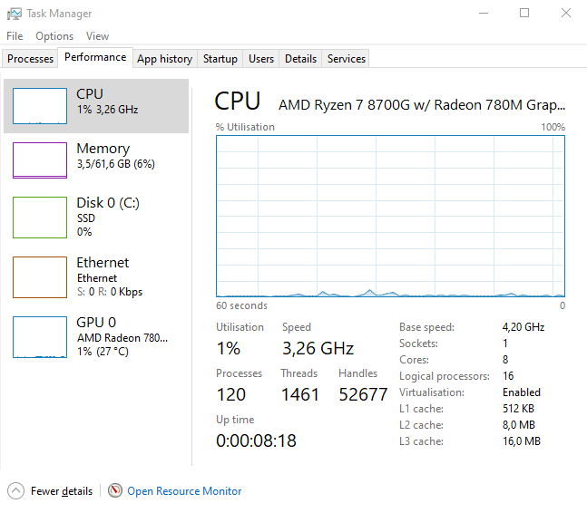

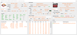

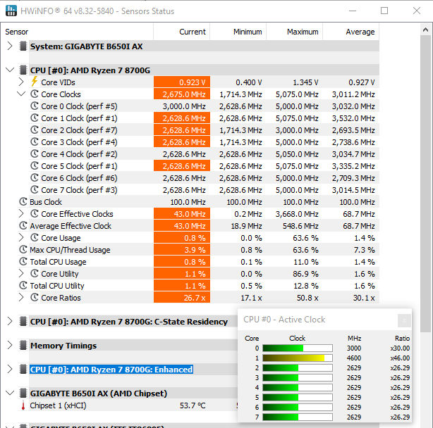

Und hier ist, was mit die Sensorenwerte sagen:
Lieben Dank für Eure Einblicke.
Schau mal bei HWiNFO bei Core Effective Clock, dies entspricht eher dem realen Takt.
Ryzen takten sich so schnell und so niedrig, dass es die meisten Programme nicht korrekt anzeigen können.

Ja, ich kann @halbtuer2 bestätigen, dass der Ryzen Master das beste Tool ist um die aktuelle Taktung auszulesen. HWInfo ist wohl auch zu träge, zumindest bei mir wird der niedrigste Takt nicht korrekt angezeigt.
Donnerkind schrieb:
Aber der Task Manager zeigt dauerhaft 2400 MHz an
Der Task Manager kennt nur Takte bei aktiver Nutzung. Immer wenn bei der CPU die Frequenz abgefragt wird, weckt man sie dafür auf. Inaktive Kerne wechseln heutzutage nicht auf einen niedrigen Takt, sondern sie werden abgeschaltet. Der Takt ist dann null.
Programme wie HWiNFO und Ryzen Master zeigen daher einen "effektiven Takt" an, der als Mittelwert über das Messintervall berechnet wird. Ist ein Kern bei einer Sekunde Messintervall 950ms aus und dann 50ms auf 2400 MHz, liegt der effektive Takt bei 120 MHz.
Das dauerhafte Monitoring ist übrigens selber dafür verantwortlich, wenn Kerne nicht länger schlafen. Stellt man das Messintervall länger ein, sinkt der effektive Takt weiter, falls der Rechner sonst nichts tut.
Die Angaben zu den PStates besagen, dass niedrigere Takte als 2400 MHz nicht mehr effizienter sind. Die Leistungsaufnahme ist auch bei diesem Wert schon sehr niedrig, noch darunter spart man kaum was, verliert aber weiter Performance. Diese sehr niedrigen Takte sind nur für Notfälle gedacht, um den Prozessor bei sehr Versagen der Kühlung ggf. noch gerade so eben am Laufen zu halten. Und wie gesagt, beim Nichtstun werden die Kerne ohnehin komplett abgeschaltet.

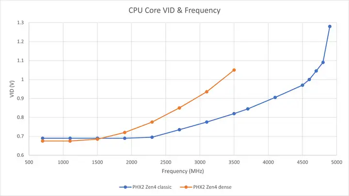

Aber 2400MHz ist eine gute, energiesparende Taktfrequenz fuer Zen4 (war einmal auf https://zhuanlan.zhihu.com/p/653961282 zu sehen [edit]siehe #10[/edit]), die Spannung geht erst danach hinauf. Von daher kann man alles mit 2400MHz laufen lassen, und wenn der Prozessor nichts zu tun hat, geht er in einen sleep state, wo die Taktfrequenz egal ist.

Aber wenn's Dir um Effizienz geht und nicht nur um Laerm, ist es natuerlich richtig, nicht die letzten paar MHz zu verwenden, weil da die Spannung besonders stark steigt (in den oben genannten Daten: 0.9V bei 4100MHz, 1V bei 4600MHz, 1.1V bei 4800MHz, ~1.28V bei 4900MHz). Und Spannung geht quadratisch in den Verbrauch ein.
Ich habe schon seit ein paar Monaten einen Browser-Tab und paar Notizen zum Thema PBO offen. Allein deswegen hab ich überhaupt das Aorus B650-Board gekauft statt das A620 (das ich nun bei meiner Bekannten reinkonfiguriert hab). Einen anderen Unterschied haben die beiden nämlich gar nicht.
