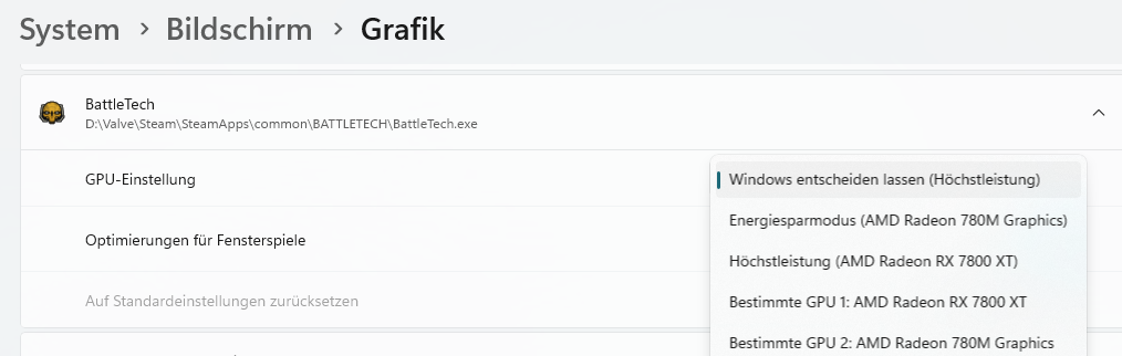

@Northstar2710 @conf_t ich war heute mal wieder in BIOS. Die Option ist auch bei mir noch da. D.h. ich kann auch auf iGPU umschalten. Habe das wohl nach dem Einbau der Grafikkarte übersehen.
@oicfar unter windows kannst du wie im Bild zusehen die GPUs zuordnen.
Ich glaube aber kaum das du es brauchen wirst.
Das sehe ich nicht.
Vielleicht weil ich auch nach dem Einbau der Nvidia GraKa auch die AMD Adrenalin deinstalliert habe.
Ja, du musst beide Treiber installieren. Und natürlich den Monitor am Mainboard und nicht der NVIDIA anschließen
Ich könnte mir vorstellen das seine igpu dennoch installiert ist mit dem Windows treiber, was ja auch absolut reicht.

Damit man die igpu oder die Dgpu auswählen kann bei einem Programm, ist es egal wo der Monitor angeschlossen ist.
@oicfar Es sieht etwas anders aus weil du ein anderes Windows benutzt als ich. ich schätze mal Windows10? oder ein älteres win11? Ich habe Win11 24H2 (26100.2314)
Wo dein screenshoot endet sollten deine Programme/spiele aufgeführt sein. wenn du dort ein spiel klickst sollte du eine gpu auswählen können.
Wenn du dort keine Spiele stehen hast, dann kannst du bei App hinzufügen über durchsuchen manuel ein spiel hinzufügen.
Ist Windows 11 Pro 23H2. Und ja, weiter unten sind die Spiele. Wenn ich eins auswähle, dass sehe ich nur die 4060.
Da ich die iGPU im Moment nicht nutzen will, lasse ich es so und weiß für die Zukunft, dass ich es könnte.
Danke euch.
