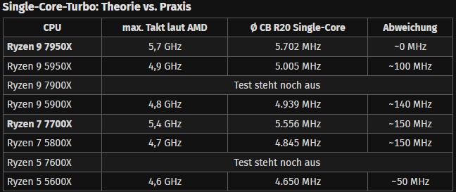

Northstar2710 schrieb:
bei den 7000er waren es um die 300mhz.
Es waren/sind ca 450-500MHz.
Der 7800X3D geht real bis 5050MHz, der 7700X geht bis 5550MHz.
Der 7950X3D läuft soweit ich weiß mit ~5250MHz, der 7950X läuft mit 5700MHz.
Beim 5800X waren es ca 400Mhz weniger(4450MHz vs 4850MHz)
Also bei Anwendungen, die nicht viel mit dem Cache anfangen können, aber gut mit Takt skalieren, wäre ein 7950X3D mit 2 3D-CCDs schon gute 8% langsamer.
Und die Anwendungen die vom Cache profitieren, überschneiden sich eher selten mit Anwendungen, die von mehr als 8 Kernen profitieren bzw keine starken Nachteile durch die CCD Wechsel haben.
Somit wäre besonders ein 7950X3D mit 2 3D-CCDs einfach nur unnötig teurer und dabei öfter langsamer oder gleich schnell und nur sehr selten schneller als einer mit nur einem 3D-CCD
