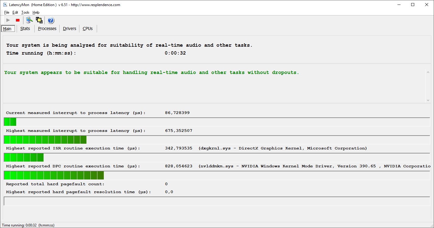

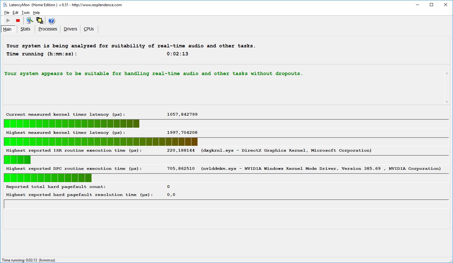

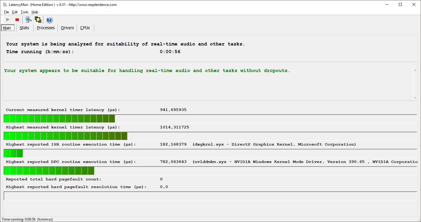

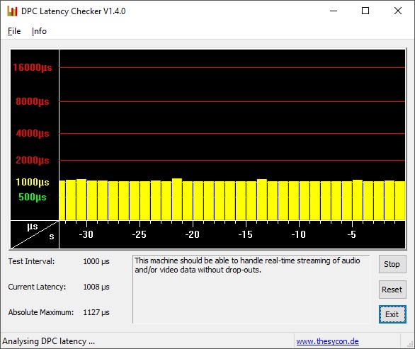

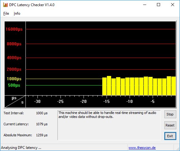

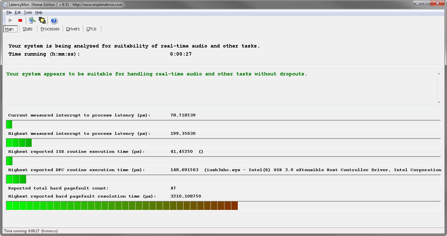

Mir wäre es grundsätzlich egal was das ein oder andere Tool sagt,
aber da mein frisch aufgesetztes Windows 10 mit neuem Ryzen 5 1600X gelegentlich beim Scrollen, Tab wechseln im Chrome stockt und lagt, auch beim aufrufen von Anwendungen und systemeigenen Tools, z.b. die Computerverwaltung,
hab ich das ein oder andere mal testen wollen.
Und beim DCP Latency Checker komme ich deutlich über 1000 µs, im LatencyMon schaut es ähnlich aus.
Das konnte mein alter Phenom II X6 besser. Wobe ich auch nicht weiß ob diese Tools noch aussagekräftig sind, und was beim Ryzen so üblich ist. Habe beim Googlen nur Probleme gefunden, keine passenden Referenzwerte.
Der Ryzen läuft auf nem GA AB350-Gaming3.
Chipsatz, Netzwerk, Sound und GraKa Treiber wurden aktuell direkt bei AMD, Realtek und Nvidia geladen und installiert.
Es sind keine weiteren Zusatzkarten installiert, aktuell ausser dem Hub vom Monitor und Maus/Tastatur keine USB Geräte, bin auf 1709, seit gestern die Testversion von GData, aber diese Lags gab es schon vorher. Und Veeam Agent Backup wirds ja wohl nicht sein.
im übrigen; jetzt wo die Kiste einige Zeit läuft liegen beide Tools bei ca. 500µs :rolleyes:

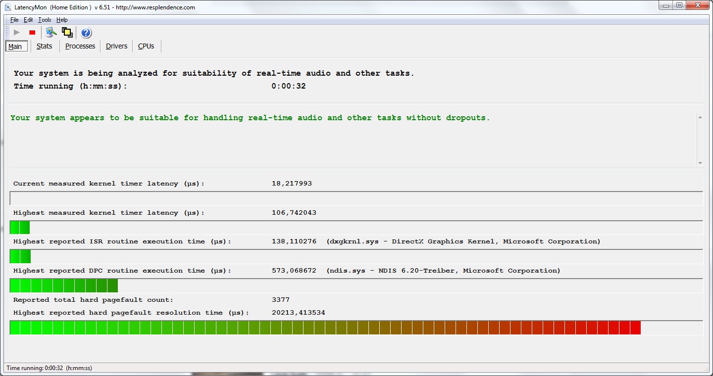

Stell auf Kernel Timer Latency in den Optionen.

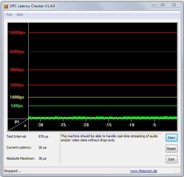

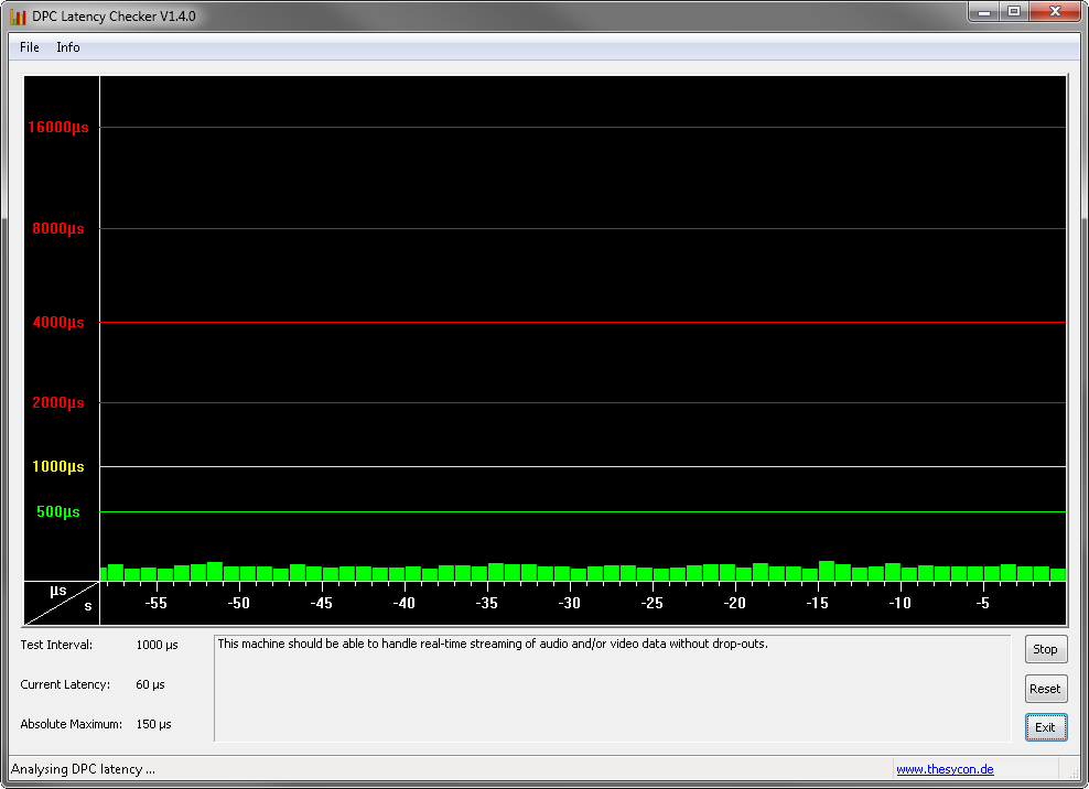

mein ergebnis
ist ryzen 1700x mit 3333 cl14 und nvme für win7.
edit:
probier mal ram oc, und schau obs besser wird.

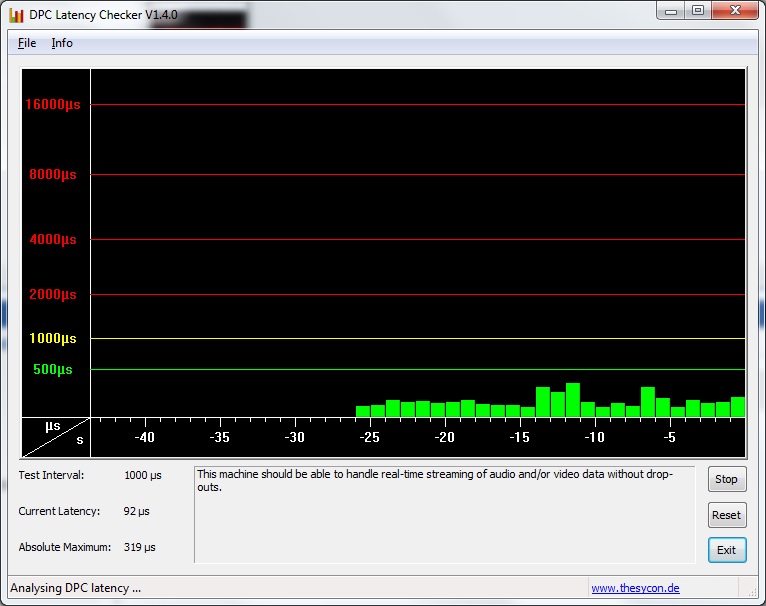

Weiß nich obs hilft, aber meine Werte sind deutlich niedriger als 1000µ.
i5 4570
gigabyte h97 d3h
gskill ripjaws 1600mhz
edit: hab auch w7

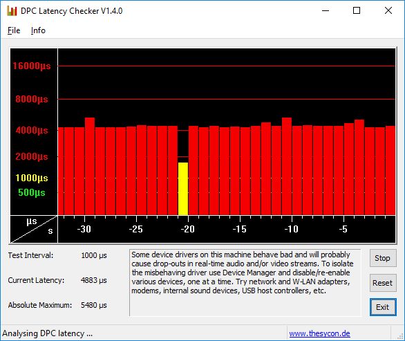

Jetzt im übrigen 4000 µs
alter sind das krasse schwankungen bei dir. hast irgendwas im hintergrund, was die ssd voll auslastet? win updates oder son kram?
EDIT: stimmt, da war ja was :D weg mit dem hässlichen update.
Habe GData deaktiviert, ansonsten läuft soweit nix. System ist recht frisch, fast nix drauf, die SSD idled herum.
Prime stabil mit den 2666.
Aber witzig, wenn die CPU belastet wird werden zumindest diesen leichten Schwankungen ausgeglichen und ich hab eine glatte Linie - nur halt nach wie vor 1000 µs :D
Werde die Tage mal durchs Bios gehen. Vielleicht hat es etwas mit dortigen Einstellungen zu tun, oder den Energieeinstellungen unter Windows. Hab aber auch da alles durch, die Ryzen Energie Settings sind drinn und ebenfalls mal probiert.
