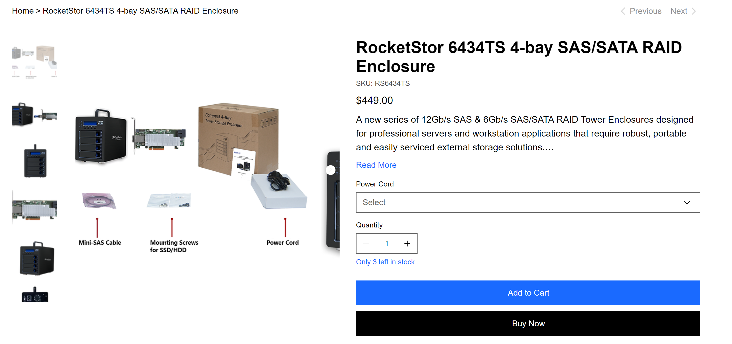

Wobei sich neben SAS grundsätzlich auch iSCSI anbieten würde, was die meisten NAS Systeme anbieten oder Thunderbolt. Für dein Vorhaben gibt es aber durchaus diverse "bezahlbare" Lösungen, einfach nach einem SAS JBOD schauen.
https://www.highpoint-tech.com/product-page/rocketstor-6434ts
da steht aber im kleingedruckten was von maximal 1 meter kabel
"viel aufwand für nix"
