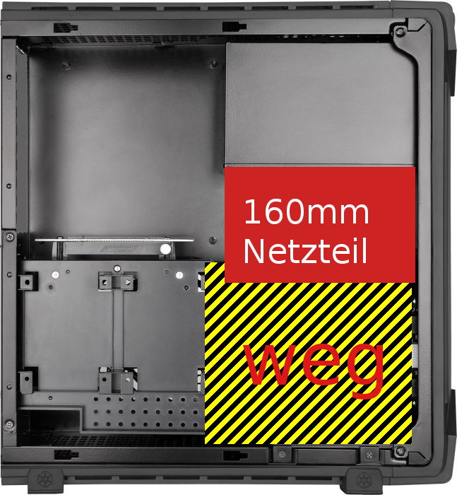

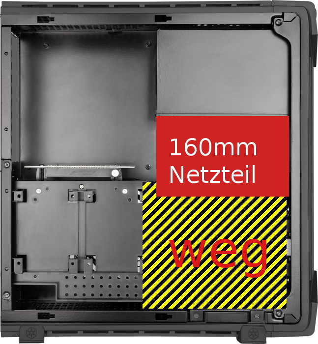

Das Zeug würde auch in das Silverstone Raven Z RVZ03 passen. Da müsste ich halt kurz eben schnell dieses senkrechte 2.5"-Halteblech in der Mitte weglassen und den vorderen Teil der Graka-Halterung irgendwie abflexen und womöglich einen anderen extra Halter irgendwie bauen. Dann natürlich noch ein anderer Kühler, der wahrscheinlich sehr fuckelig zu montieren wäre. Könnte Monate dauern, bis ich mich aufraffe.
Sehr schönes Gehäuse, sieht elegant aus. Jedenfalls um Längen besser als die 19-Zoll-Kisten.
Die Arbeiten im Video sehen übersichtlich aus, vom Flexen und Bauen und Anpassen und Montieren... würde ich absehen. Dann lieber ein Gehäuse das gleich funktioniert.
