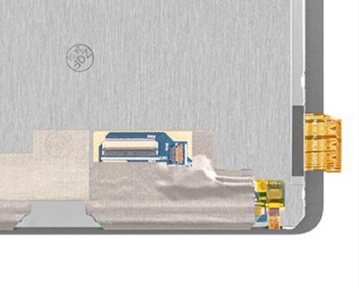

Wo genau ist das Flexband und wo kann ich checken, ob es was hat?
Ist es das rechts unten?
Ich habe eigentlich geschaut, am Anfang war da auch kein gelber Kleber drauf, habe ich drauf gemacht aber hilft leider auch nicht
Hey, das Foto sagt mir nicht viel.
Also normalerweise haben die Displays ein Flexband womit man Screen und Mainboard miteinander verbindet.
Bei deinem sehe ich das nicht. Wird das einfach nur angeklipst ?
Kann sich halt je nach Modell unterscheiden.
Mehr als nochmal versuchen an zu schließen kannst Du nicht machen.
@amorosa Ja, das wird angeknipst. Die Sache ist: Das Flexband sollte gehen, weil ich mit meinem alten, kaputten Display noch ein Bild bekomme. Zwar kein richtiges, aber das Display geht an. Beim anderen geht nicht mal die Hintergrundbeleuchtung an
Jetzt geht leider garnix mehr. Nirgends mehr Bild, kein Ton mehr vom Akku... Egal was ich mache
