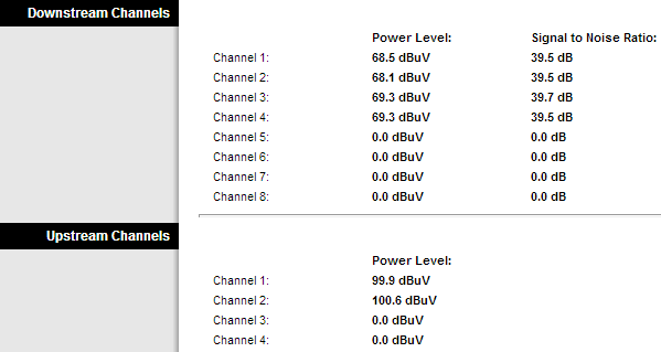

Ach du meintest den Router, Missverständnis. :)
Der Name des Routers lautet: D-Link DIR 615
Model: Cisco EPC3212
Meintest du diese Messwerte? :)
Grüße

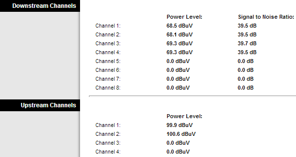

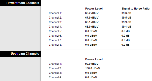

Hey,
also folgende Messwerte gibt es nach einem Neustart:
Hat sich nicht wirklich viel getan, oder? :O
Würde es was ändern wenn ich das Notebook direkt ans Modem hänge?
Oder misst das Cisco Modem eh nur die Werte der Down und Up Leitung zu
Kabel Deutschland?
An den Werten wird sich nix ändern, zumindest nicht viel. Ich würde gerne den Router als Fehlerquelle ausschließen. Geht nur wenn du mal direkt mit Netzwerkkabel am Modem hängst und das Modem durch nen Reset neustartest damit es merkt das ein neues Gerät (PC statt Router) am Modem dran hängt.

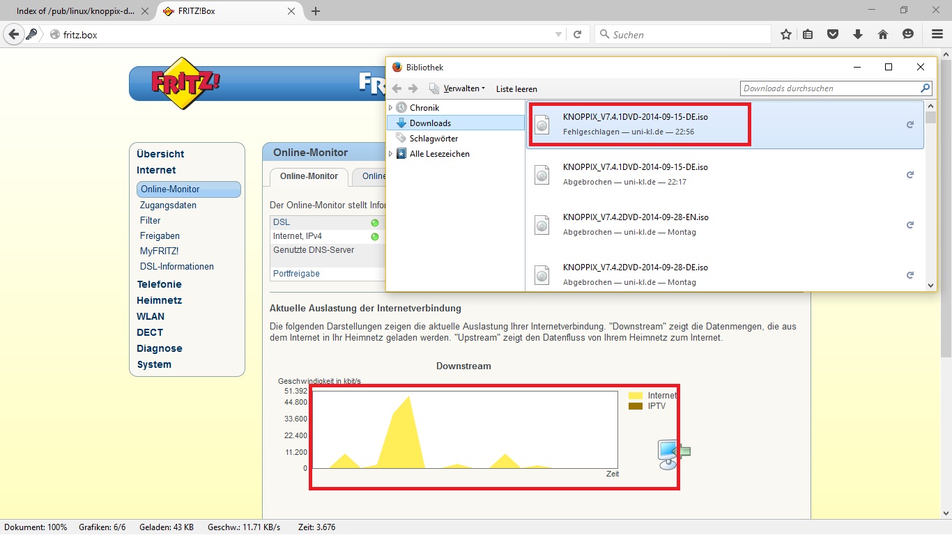

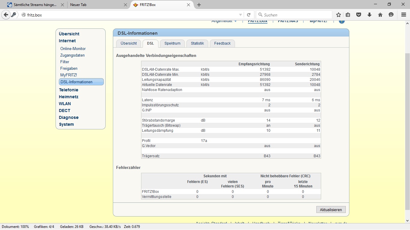

Ich weiß, das Thema ist schon sehr sehr lange her. Ich habe eine 1&1 Leitung mit 50.0000 Down und 10.000 Upload. Laut Fritzbox kommt diese wohl auch an. Leider habe ich genau die gleichen Problem wie Wampeee. Ich bin am verzweifeln... Sobald ich einen Stream aufrufe oder selber Streame... fängt es an zu ruckeln oder bleibt sogar komplett hängen. Ich habe mittlerweile mehrere Rechner ausprobiert(von Gaming bis Buisness Geräte)... über LAN wie WLAN, leider immer mit dem selben Problem.
Ich hoffe Ihr könnt mir irgendwie helfen. 1&1 hält mich hin und hat jetzt schon 2 mal gesagt, dass Problem sei behoben.
