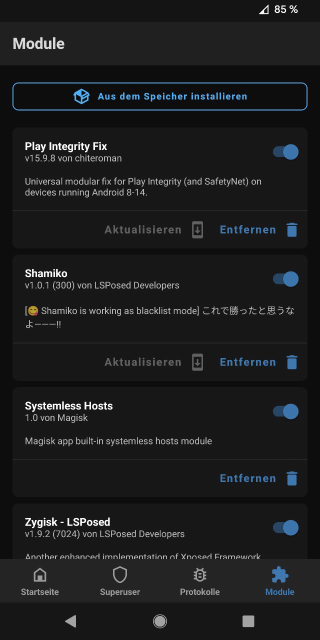

Fangen wir doch mit dem "PlayIntegrityFix" an;
About​
Fix Play Integrity (and SafetyNet) verdicts.
Wir laden uns das aktuellste Release herunter und Installieren dieses anschließend über Magisk. Es ist zwecks zusätzlicher MODs nicht unbedingt erforderlich, direkt im Anschluss einen Neustart durchzuführen, zumindest dann eben nicht, wenn jenes Zygisk über Magisk noch nicht bei euch aktiviert wurde!
Also entweder ausgeschaltet lassen um dann alles im einen Rutsch zu erledigen und oder angeschaltet lassen, (was jedoch zumindest ich so empfehle), dann nach jedem MOD einen Neustart erfordert.
Anschließend folgt das sogenannte Shamiko (nicht erforderlich!);
Ich jedoch habe dies zusätzlich Installiert, die Gründe dafür liegen wie folgt auf der Hand!
  1. Hide more traces of Zygisk, passing more detection (e.g., ACE, GoTyme Bank, MyTransport.SG, ZainCash, DBS PayLah!, Singpass, Marriott, BPI, Apps using liapp, Apps using Arxan like CaixaBank Sign, etc.)
  2. Better support KSU
  3. Hide some traces introduced by other modules (e.g. PlayIntegrityFix)
  4. Guards the peace of Machikado
Ladet euch das aktuellste ZIP herunter und Installiert jenes wieder über Magisk und ja, erneut gebe ich die Empfehlung zu einem Neustart an euch weiter! (falls Zygisk aktiv!)

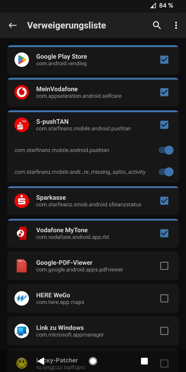

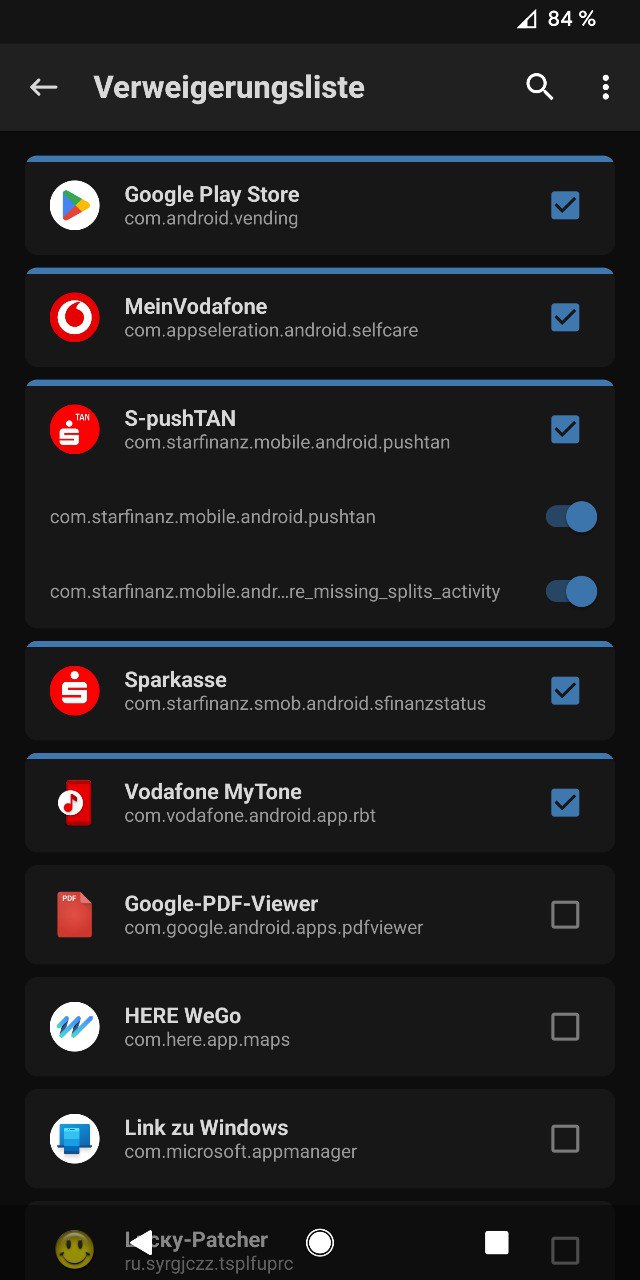

Über Magisk könnt ihr über die Einstellungen nach aktivieren von Zygisk über "Verweigerungsliste konfigurieren", jene Apps auswählen vor denen zusätzlich Root versteckt werden muss. Dort jene App antippen und dann Aktivieren! Ob Root jedoch tatsächlich vor einer App versteckt werden muss, weiß man erst nachdem jene Anwendung zuvor geöffnet wurde, z.B.: bei MeinVodafone ist dies der fall.

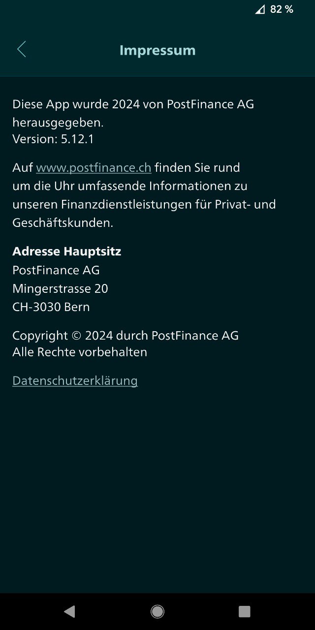

Schenk der PostFinance bitte keinerlei weitere Beachtung! Dient hier lediglich als besseres Beispiel.

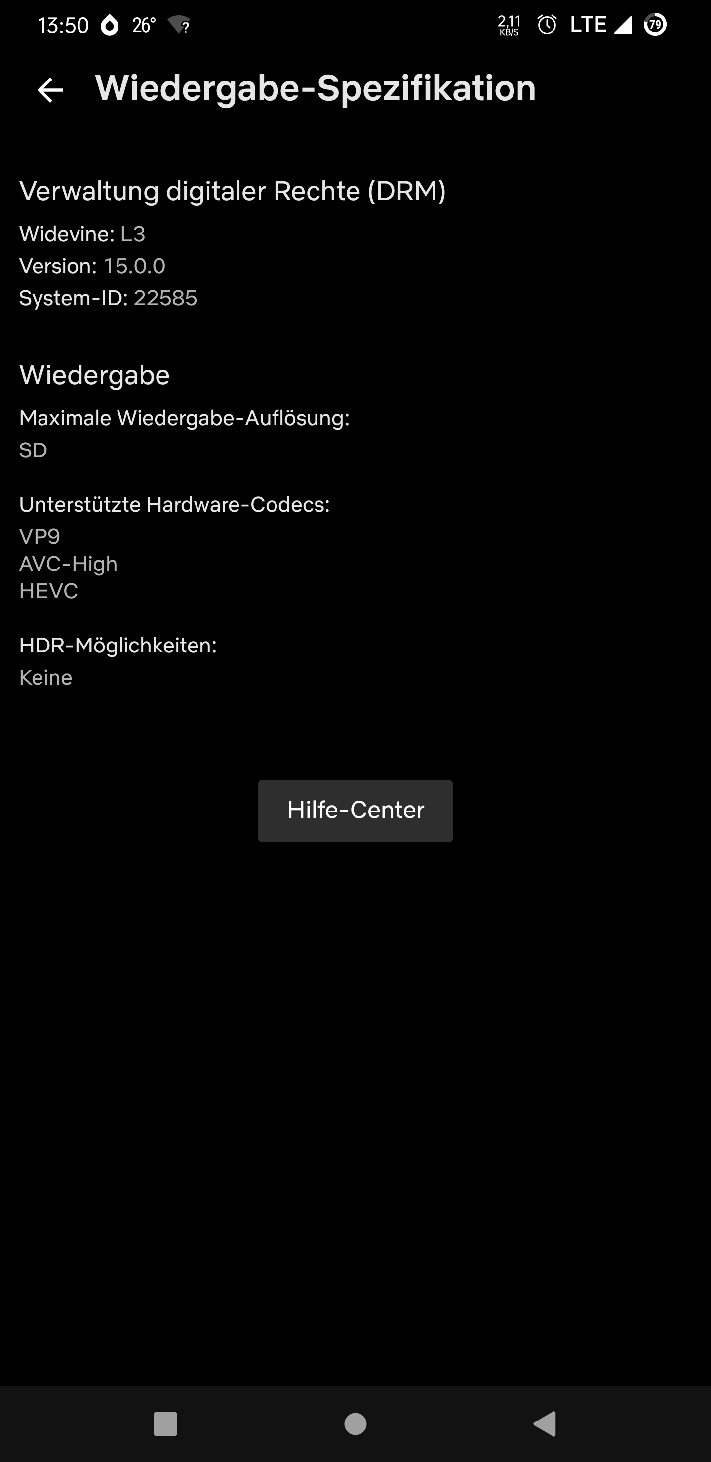

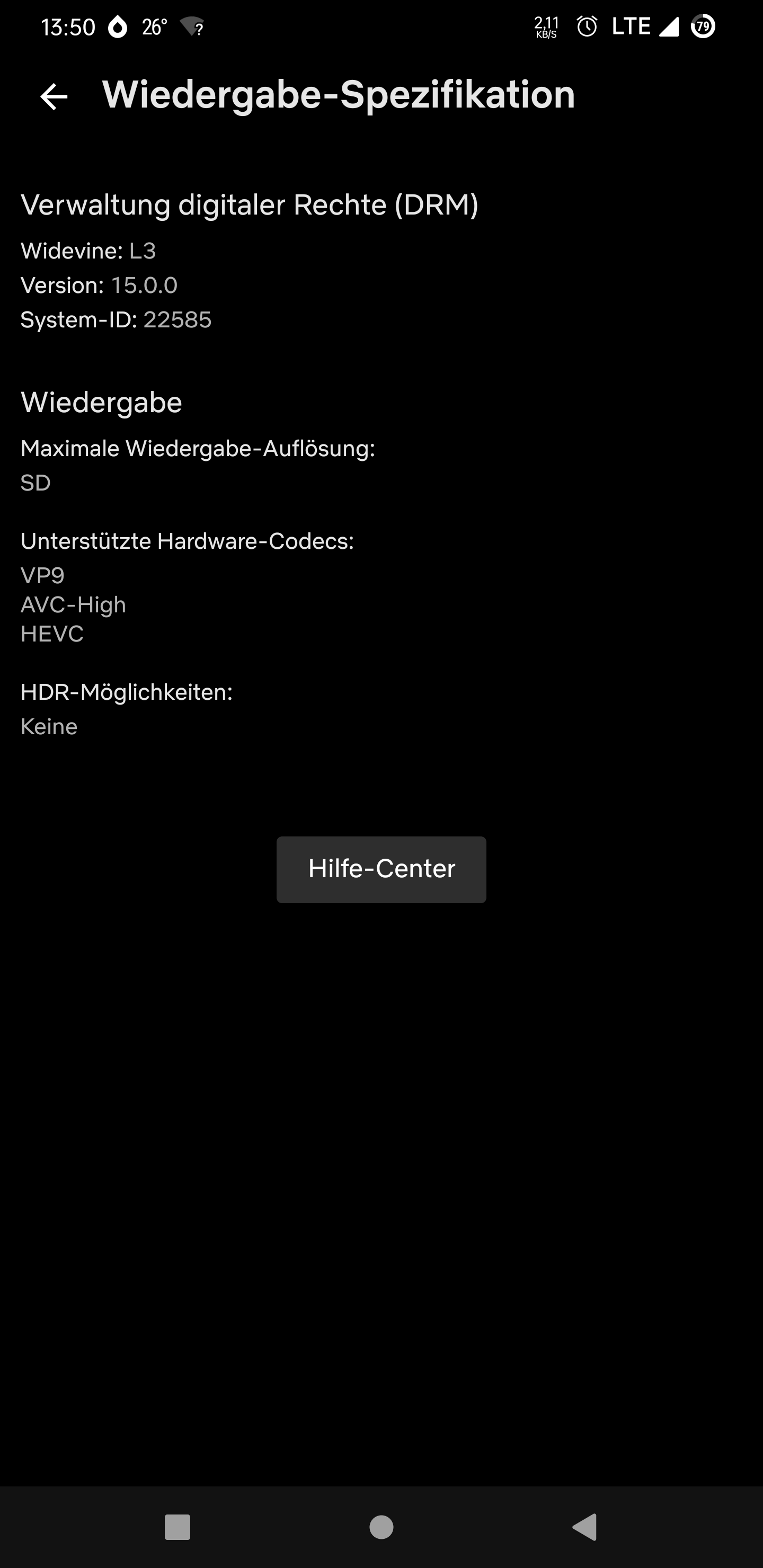

Ist es damit auch möglich in der Netflix App den Wildvine L1 Status zu erlangen (sprich FullHD Auflösung)?
Unter L2/3 wird ja nur 720p supportet.Screenshot_20230927-135007_Netflix.png
Das Ergebnis ist und bleibt das selbe.

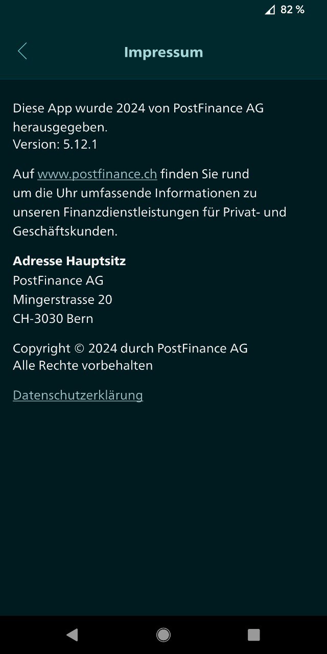

Die PostFinace App möchte derzeit nicht wie ich es gerne hätte. Denke das hier nicht nur ROOT sondern auch die Magisk App zuvor versteckt werden muss.
Gehe dem später nach. Ein Pixel möchte "Laaaange geladen werden!"
Gruß Fred.
Ergänzung;
Es ist in der Tat so, das nicht nur die App in der Verweigerungsliste aktiviert, sondern Magisk auch Versteckt werden muss.
Siehe Anhang!
Reaktionen: Brati23 und dr. lele

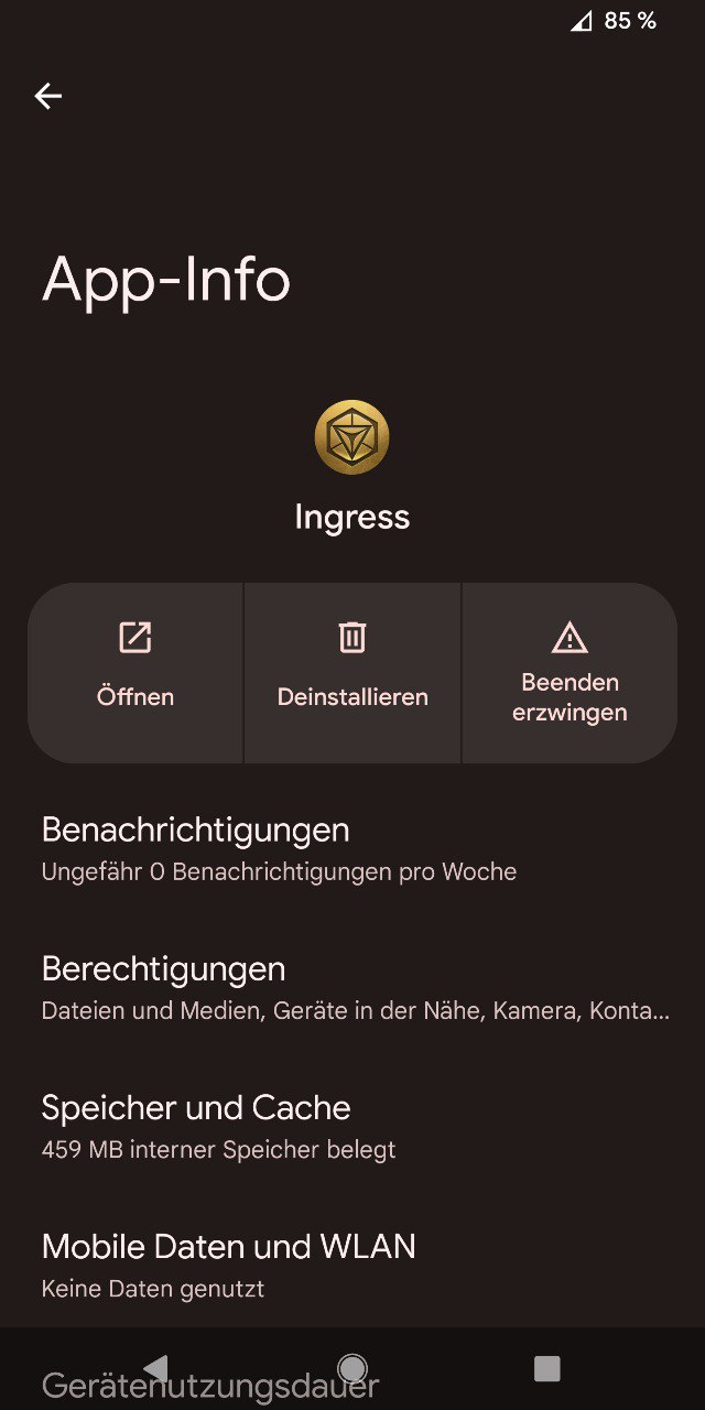

Bin mal gespannt. Bisher hab ich die Sparkassen Push Tan App und Niantics Ingress nicht davon überzeugen können. Magisk Hide und Bootloader Spoofer reichen ihnen nicht.

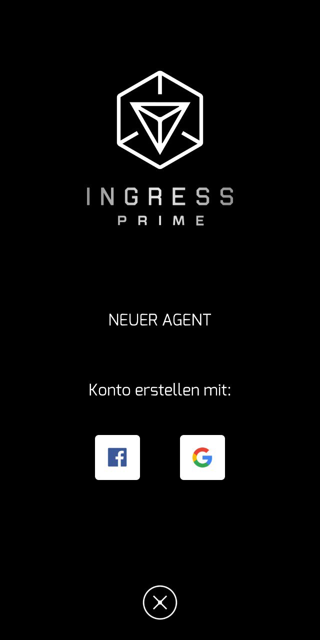

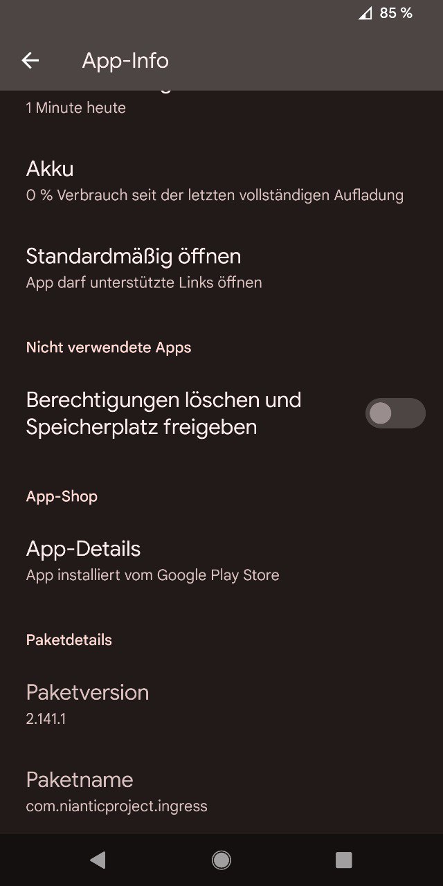

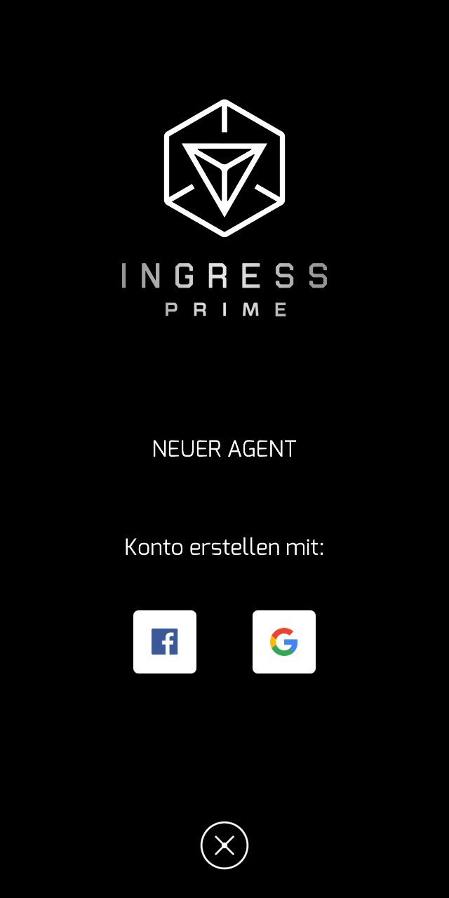

Du meinst diese hier?;
Ingress Prime
Wenn ja, kann ich diese ja eben gerade Laden und gegentesten.
Gruß Fred.
Ergänzung;

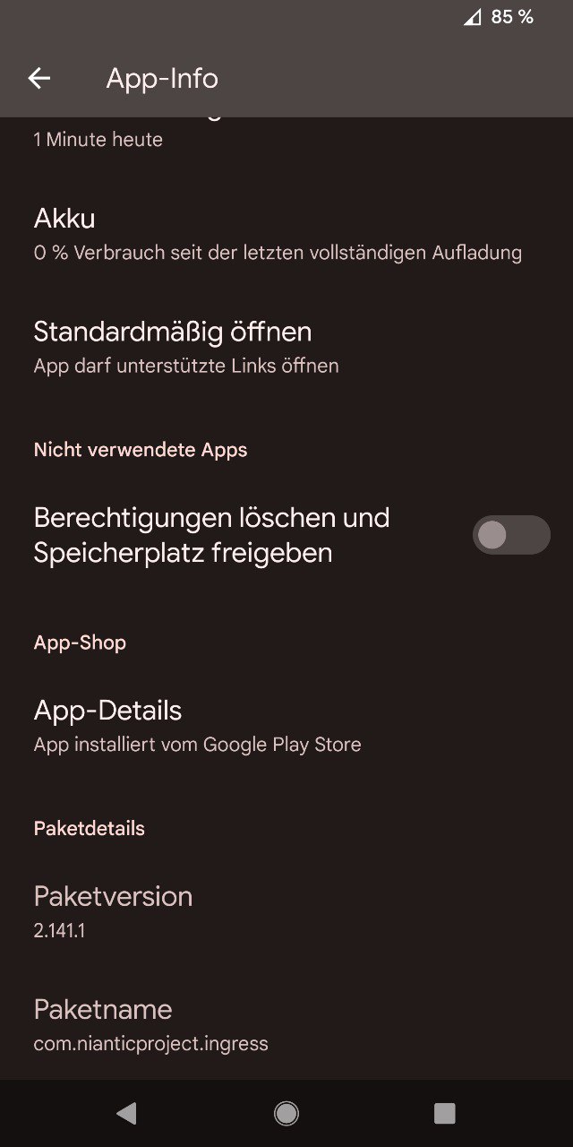

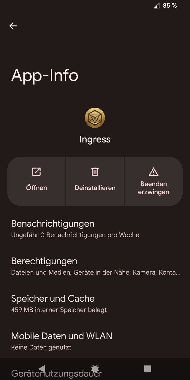

Letzteres tut seinen Dienst ohne das ich etwas weiters tun musste. Zusätzlich muss ich erwähnen, das wenn LSPosed eine Empfehlung für eine App nicht hergibt, man dies auch so belassen sollte.
Ich habe zumindest feststellen müssen, das es jene andere Zertifizierungen zu Nichte macht.
