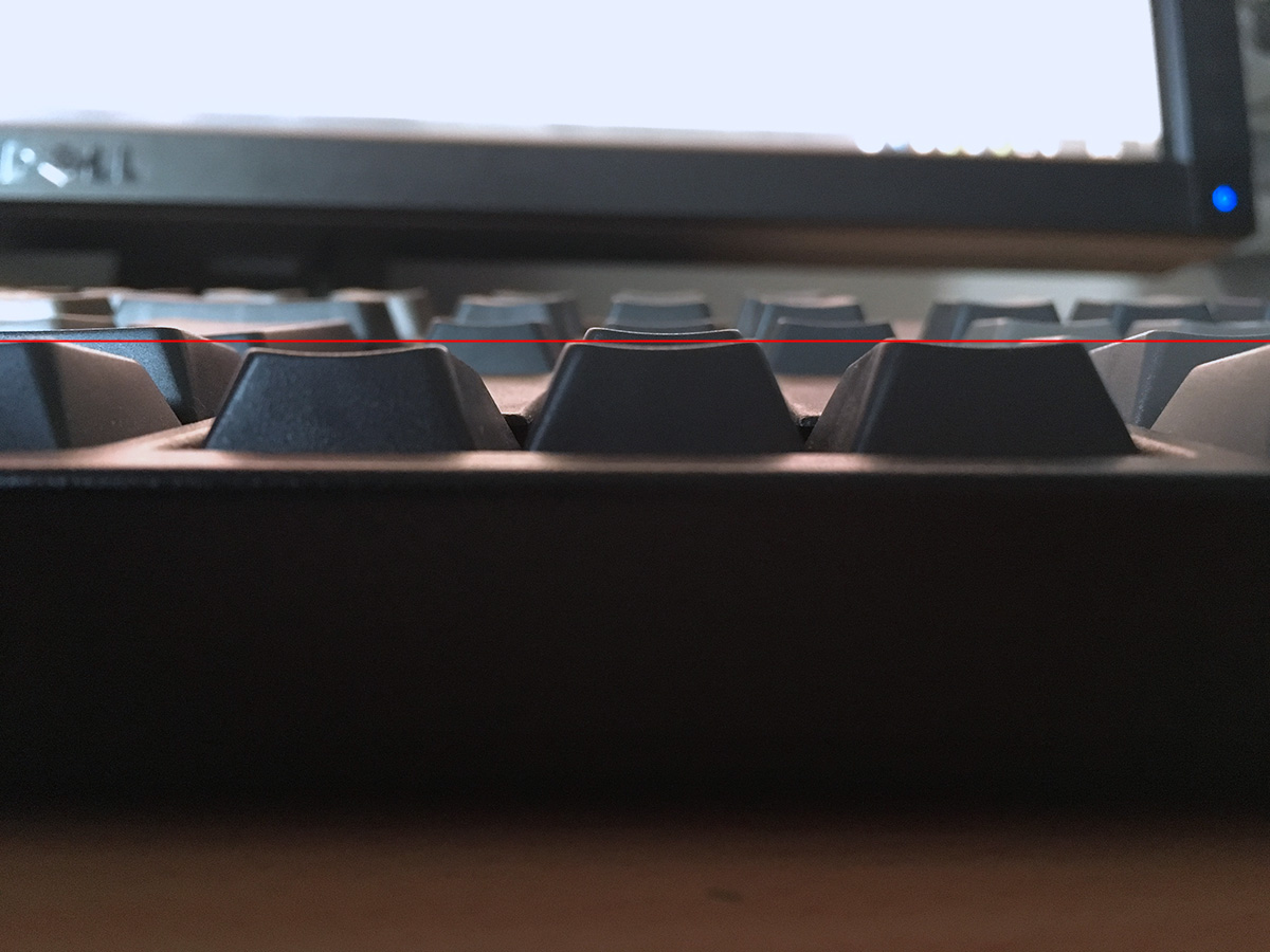

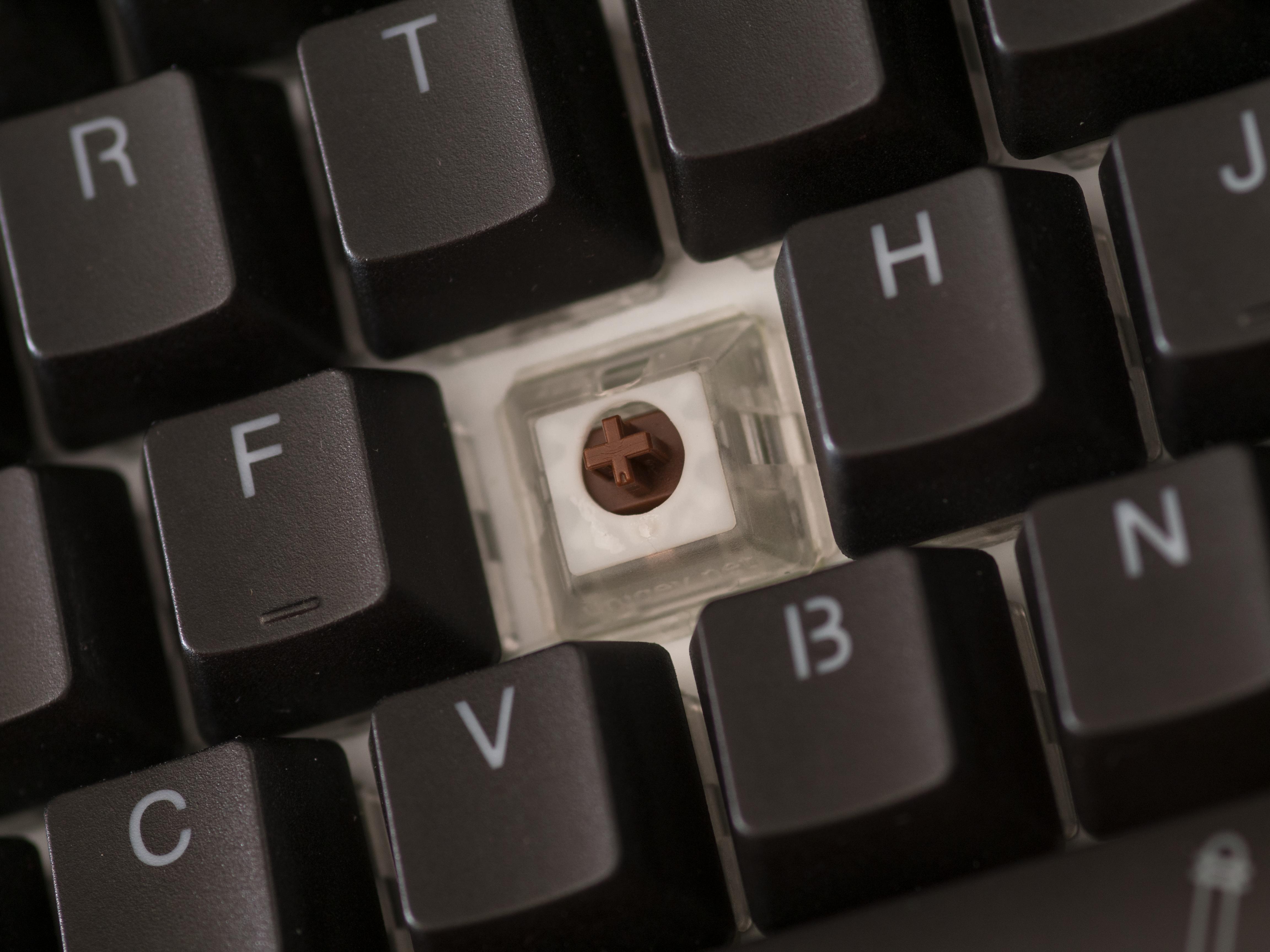

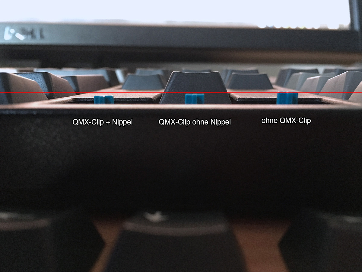

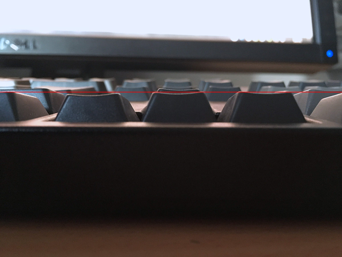

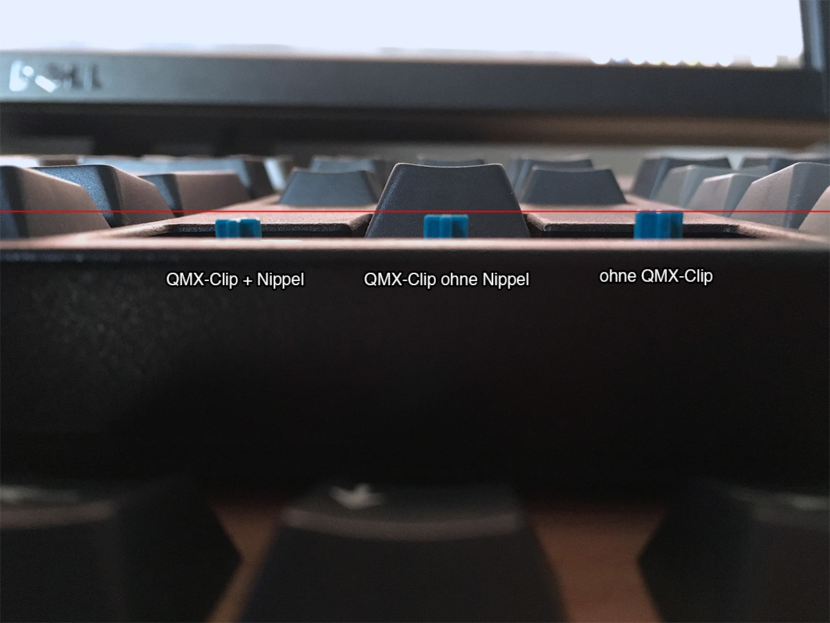

Ich habe eine Filco mit MX-Blue, diese haben wie von mir schon erwähnt einen kleinen "Nippel" auf dem Stem. Anbei mal 2 Bilder:
Wie man unschwer erkennt verursacht der "Nippel" eine tiefere Standardposition des Stems, da dieses von unten gegen den QMX-Clip drückt. Ich habe diesen dann testweiße mit einen Skalpel entfernt (echt easy fliegt gleich davon) und danach sah es deutlich besser aus. Die Funktion wird auch mit Nippel nicht beinträchtigt, die Taste sitzt aber deutlich tiefer was ich als sehr störend empfand!
Also an diejenigen mit MX-Blue, MX-Green und MX-White - Nippel weg :D
