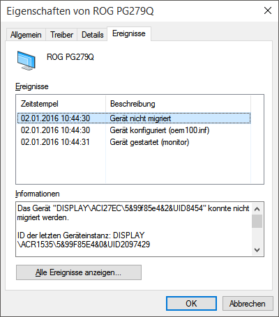

Unter den Einstellungen des Monitors finde ich diesen Hinweis.
Kann es damit etwas zu tun haben?
Noch einmal alles zum Monitor entfernt / Treiber deinstalliert + neu installiert ---> hilft nicht.
Dann noch einmal den Grafikkarten-Treiber neu installiert ---> jetzt geht es wieder.
Kann gut sein, daß es daran lag. Vielleicht wurden bei deiner ersten Neuinstallation des Treibers irgendwelche alten Treiberreste nicht korrekt entfernt oder sowas. Jedenfalls habe ich bei mir nirgends diesen Hinweis "Gerät nicht migriert" gefunden.
