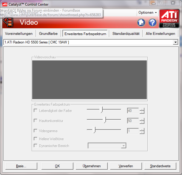

So, hab mir heut vormittag die 10.8 beta5 gezogen installiert und mal grob durchgechecked. Alles funzt soweit, bis auf erweitertes Farbspektrum:
Das ist immer ausgegraut, auch beim abspielen von Videos. Da ich die Farbtuningeinstellungen noch nie gebraucht hab, fehlt mir dieser Reiter eigentlich nicht.
Meiner Meinung nach sind die Farben im Gegensatz zur Konkurrenz @default eh richtig eingestellt, die Farben auf meinem Plasmafernseher sind genauso wie bei standalone-playern.
@Gabba-Gandalf: ist der Reiter bei dir auch ausgegraut?
edit: meine Graka taktet bei DVDs nichtmal auf UVD-Taktraten hoch, sondern bleibt im idlemode. So solls sein :D

Nein das Feld ist bei mir nicht ausgegraut.

Das Problem mit dem ausgegrauten erweiterten Farbeinstellungen könnte evtl.an der Graka liegen (weniger/kein videopostprocessing?), teste das mal indem ich die HD5570 in meinen andern HTPC stecke und dort das Menü checke.
