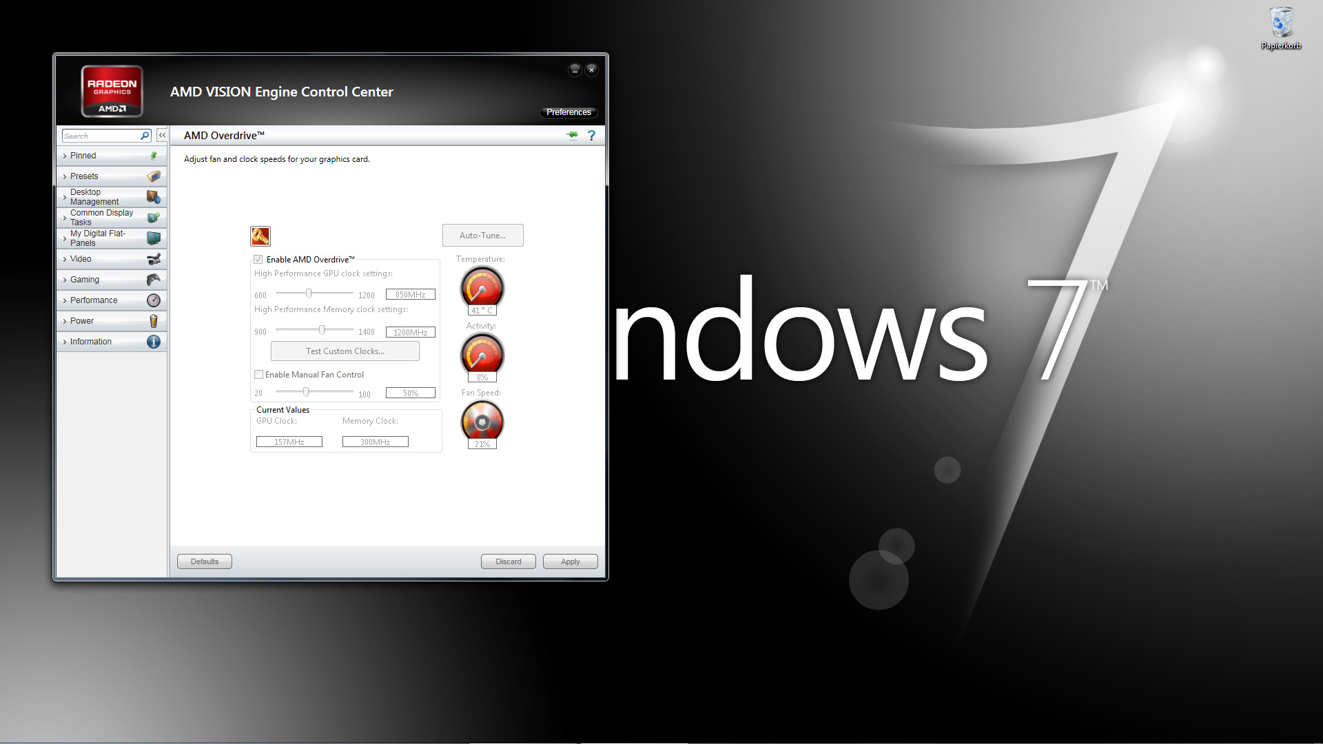

Ich weiß nicht ob ich hier richtig bin, aber unter meinen CCC ist bei AMD OverDrive alles ausgegraut, keine Ahnung warum, CCC ist der 11.5.
Jemand eine Idee an was es liegen könnte?
Gruß
Werner
AW: [Sammelthread] ATI/AMD-Treiber -> Catalyst für WinXP/Vista/7
Klick mal auf den Schlüssel ;)
Oh man, manchmal sieht man echt den Wald vor lauter Bäume nicht, Asche auf mein Haupt :o
