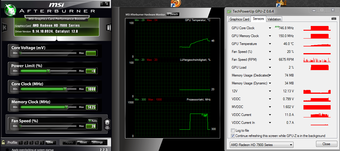

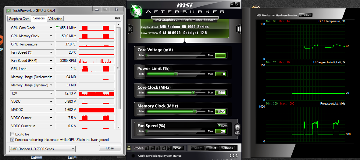

..ich hatte lange keine Probleme mit dem AMD Treiber, war bei nvidia:D leider habe ich gewechselt und der Ärger geht los. Wenn ich Furemark 1.10.1 starte, dann bricht der Takt der GPU nach 30 sec. ein. Wie Nadeln von 1000 MHz auf 950 MHz anbei das Bild 1.
Nun versuche ich den Treiber zu wechseln....wenn ich mit DCleaner alles weggeputzt habe und neu starte, dann gibt er mir automatisch den 12.6, wie auch immer.
Wenn ich nun versuche den 12.6. drüber zu bügeln, dann das Caos vom Bild2.

AW: [Sammelthread] ATI/AMD-Treiber -> Catalyst für WinXP/Vista/7
auch wenns shon her ist, das runtertakten geschieht durch übercshreiten vom powertarget und ist völlig normal. das powertarget kann an erhöhen dann passiert das nicht. das ist kein treiberfehler sondern eine schutzfunktion.
