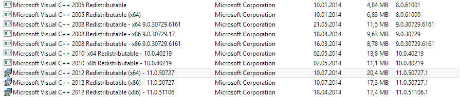

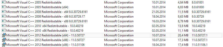

MS-Visual c+ VErsionen?
Hallo, schon wwieder hat AMD catalyst (14.7 RC1)eine neue c+ VErsion installiert (V 11.0.50727).
Tatsächlich eine mit einer niedrigeren VErsionsnummer als bereits teilweise vorhanden.
Kennt jemand Versionskollisionen der unterschiedlichen Versionen ?
Laßt ihr die alten VErsionen drauf?
BEi mir bringt das Abschalten der HW-Beschl auch wenig.
(Es soll halt OC parallel möglich sein, was mit HW-A on nicht gehen soll )
das Versionswirrwar verstehe ich auch nicht, bin ja durchs YT Problem wieder zurück zum 13.12 und er installiert 11.0.50727 obwohl schon die aktuellste Version 11.0.61030 installiert war
