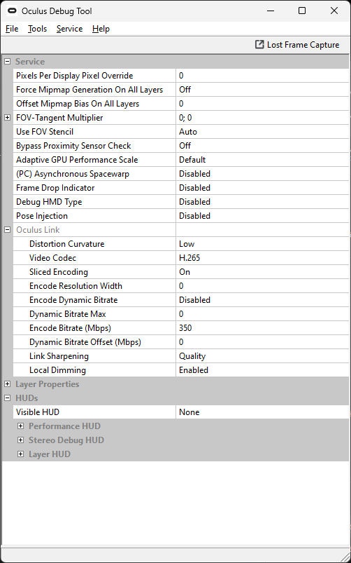

Das diagnostik-Tool ist unverständlich für mich. Da wäre jeder Tipp dankbar, wie man das alles so einstellt, sodass man letztendlich das Bild bekommt, was man mit VD hat.

Wer wird schon schlau aus dem hier:
Durch ein simples Hack kann man bei Encode Bitrate (Mbps) sogar einen gewünschten Wert eingeben bzw. reinkopieren. Habe mal 900 probiert, hier sieht man leider keine Unterschiede. 350 scheint hier Max zu sein und dieser Wert ändert sich auch nicht, wenn man das Codec wechselt von H264 auf H265 oder umgekehrt, das ist fraglich.
Aber mal ernsthaft, ein 0815 User wird in seinem Leben niemals das DebugTool nutzen, sondern nur die Quest Link-Einstellungen, die extrem überschaubar sind.
Vielleicht gibt es hier in der CBase jemanden, der sich damit richtig gut auskennt und hier Hilfe leisten kann, wäre toll!

Gut auskennen tue ich mich nicht, ich habe mich an diesen Guide gehalten.
https://www.reddit.com/r/OculusQues...urce=share&utm_medium=ios_app&utm_name=iossmf
Wird leider nicht mehr gepflegt von daher weiss ich nicht ob es heute immer noch so ist.
Den fand ich gerade noch:
https://smartglasseshub.com/oculus-debug-tool/
Mehr als selber ausprobieren kann ich dir nicht raten, es kommt auf zu viele Faktoren an als was man da was allegemeines sagen kann.
