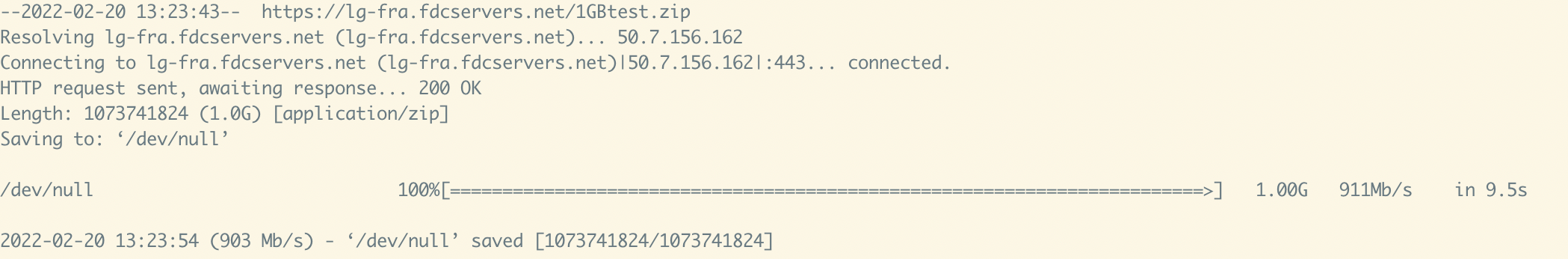

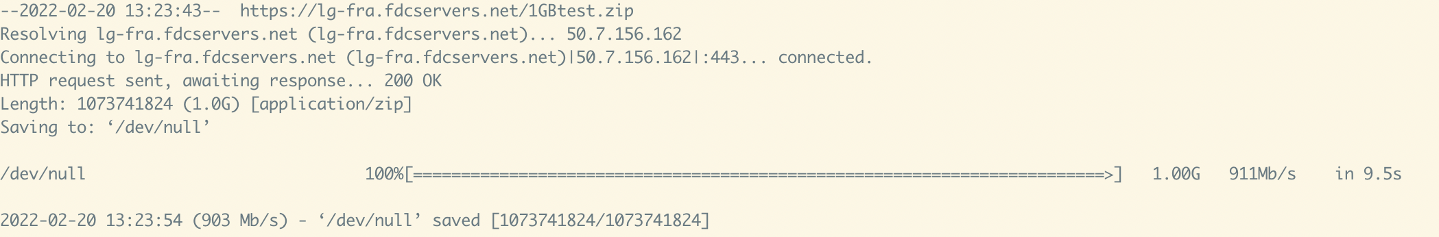

Sicher, dass du in Lastrichtung schaust? Den Proof, dass fdcservers kein grundsätzliches Problem hat, kann ich jederzeit liefern.
floh667 schrieb:
Hast du da grad welche auswendig im Kopf, die man testen könnte?
Ich schau mal ob ich welche finde ist en weile her.
Ja klar in Lastrichtung.
Zu meinen Servern ist auch alles Top egal von wo, zu Vodafone nicht auch egal von wo ist seltsam, habe das gefühl die ratelimiten zu bestimmten ziel AS.

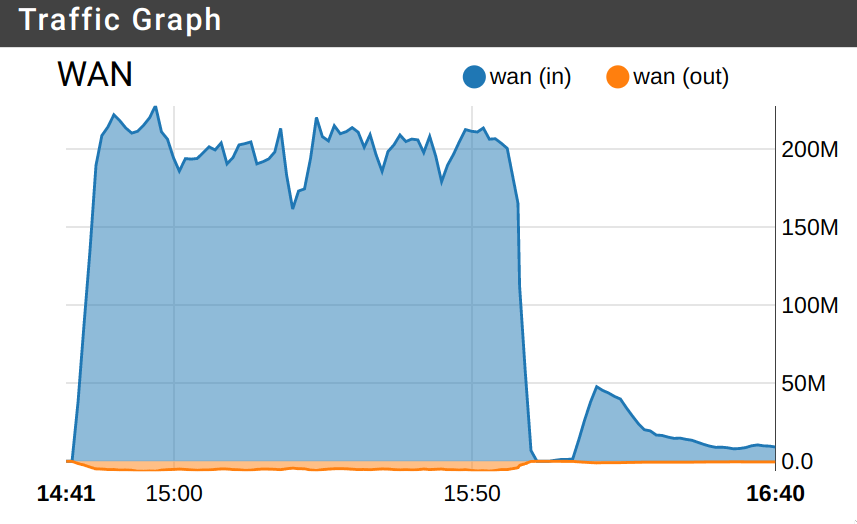

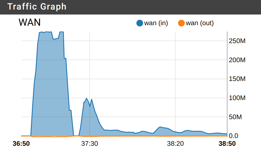

Ich werd am Wochenende mal einen Tunnel zu einem Hetzner Server aufsetzen. Hab die Faxen echt dicke.
Ich bin echt der größte Idiot der Nation, dass ich das nicht schon vor Jahren ausprobiert habe. 🤦‍♂️
Quasi jede zweite Seite lädt um ein Vielfaches schneller, der Unterschied ist einfach nur pervers ...
Download von flickr.com:
Ich denke, ich muss nicht dazu sagen, wann ich den Tunnel ausgeschaltet habe ...
Download von downloadmirror.intel.com:
Reaktionen: Anilman und foo_1337
