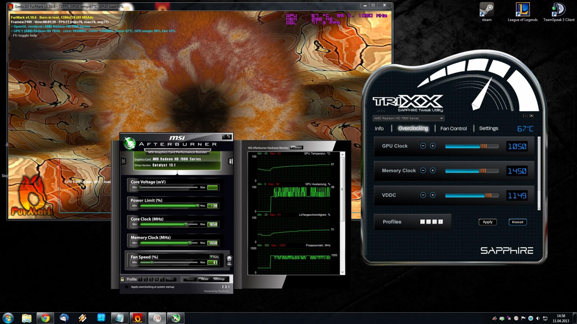

Selbst +19 beim Powerlimit reichen mit Standarttakt nicht aus. Erst bei +20 geht es.
Wenn ich allerdings auf 1100 Mhz übertakte, dann komme ich selbst mit +20 ans Limit und er taktet wieder fleissig runter.
Hab das Prinzip von Powertune schon verstanden, reicht aber je nach Belastung nicht in jedem Fall aus.
Mit Furmark, kann ich die Karte fast immer zum Runtertakten zwingen, ist natürlich auch ein Extrem Beispiel was beim Spielen eigentlich nicht vorkommen sollte.

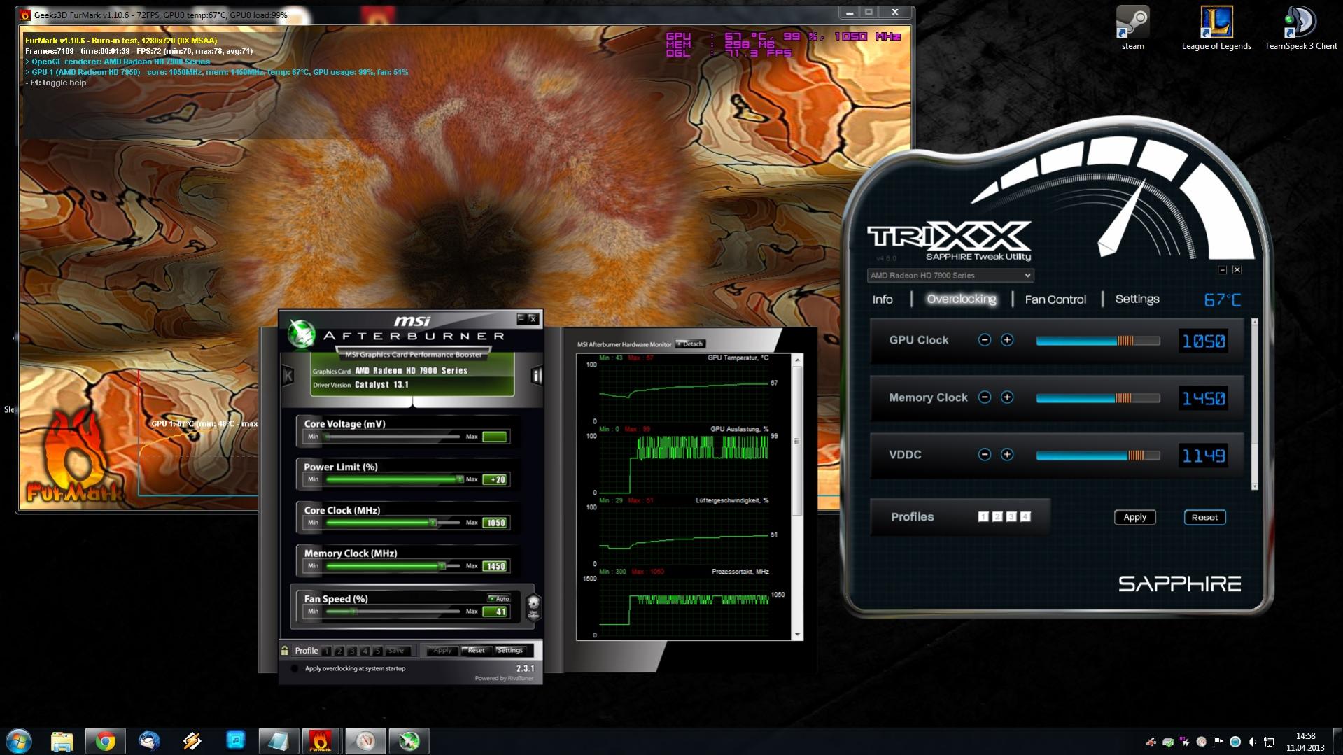

Habe jetzt von meiner HD5850 den Scythe Setsugen 2 runtergeschraubt und auf die HD7950 gebaut und gleich noch ein par andere Dinge verändert. So habe ich zum Beispiel die Kühler von den Spannungswandlern entfernt und die Wärmeleitpads gegen Paste ausgetauscht. Bei der GPU musste ich eine dünne Kupferplatte unterlegen damit der Kühler Kontakt bekommt.
So komme ich jetzt mit GPU:1050 / RAM:1450 / V-Core:1,150 unter Last auf ca. 70°C GPU und Spannungswander ca 80°C. Der 120mm Lüfter des Setsugen 2 läuft auf ca. 1000rpm fix.
Hätte nicht gedacht, dass der kleine Setsugen das so gut packt.
Hm ungewöhnlich. kannst du mal nen Screenshot machen?

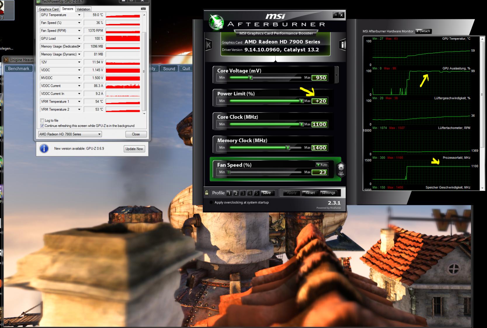

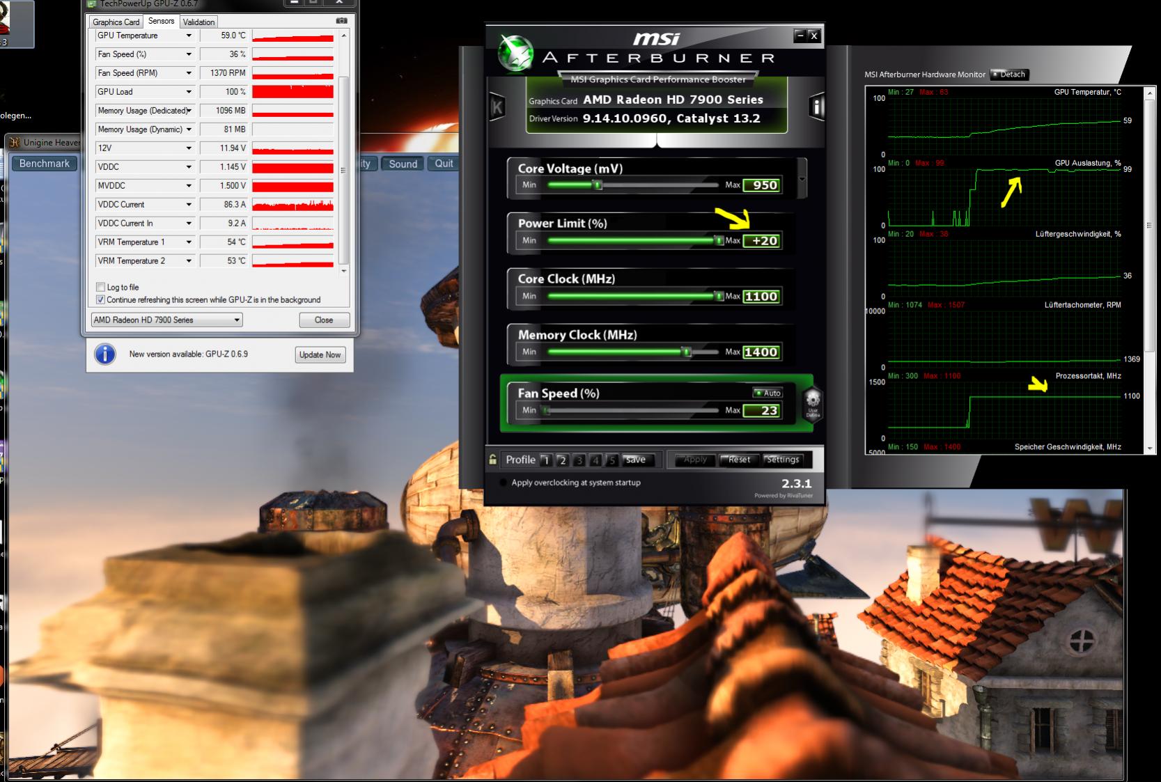

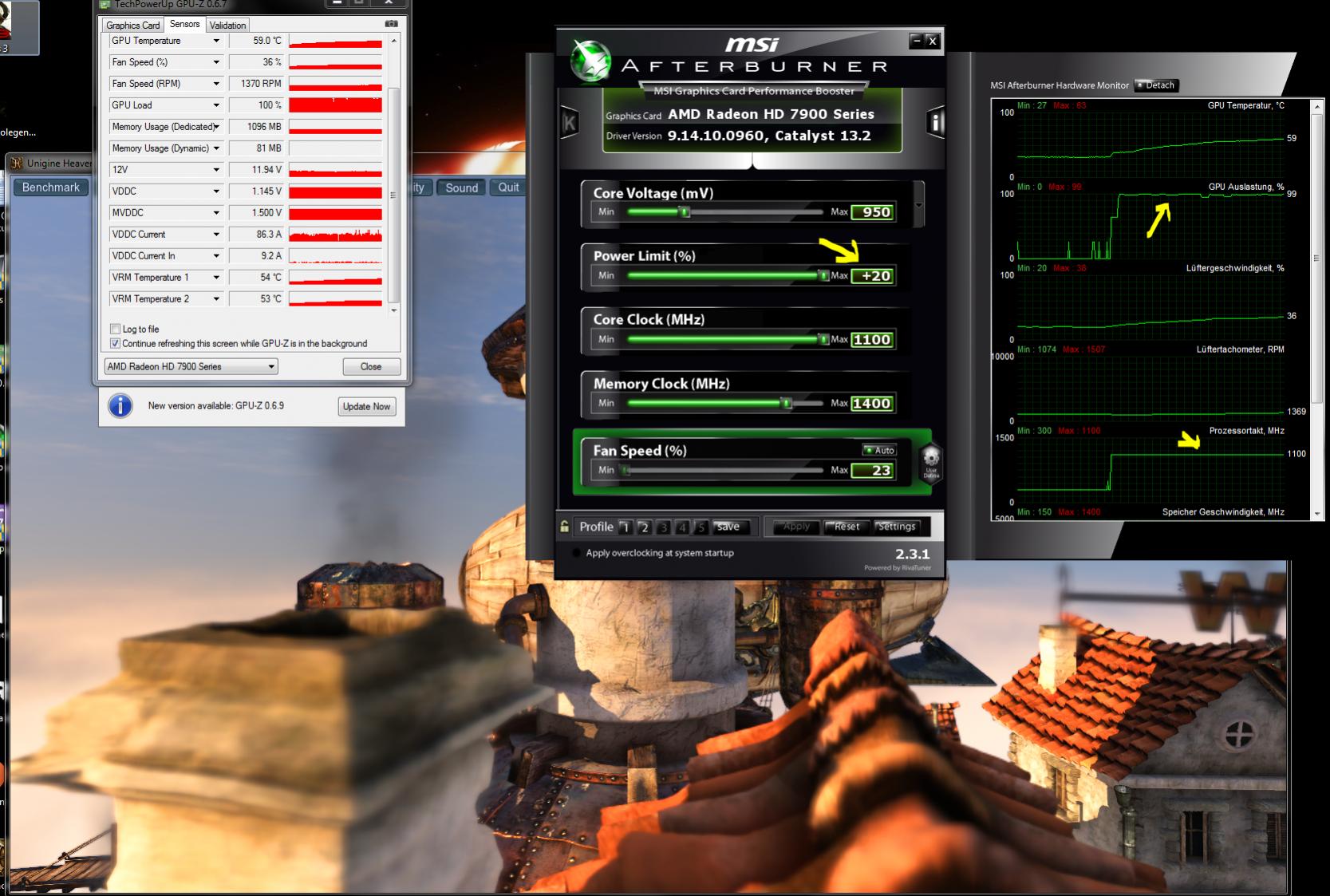

So sollte das aussehen:
Powertune auf 20%, Takt stabil, GPU Auslastung auch:
Und die 20% liegen sicher an? Sieh da am besten mal im Treiber nach unter Leistung --> graphics overdrive.

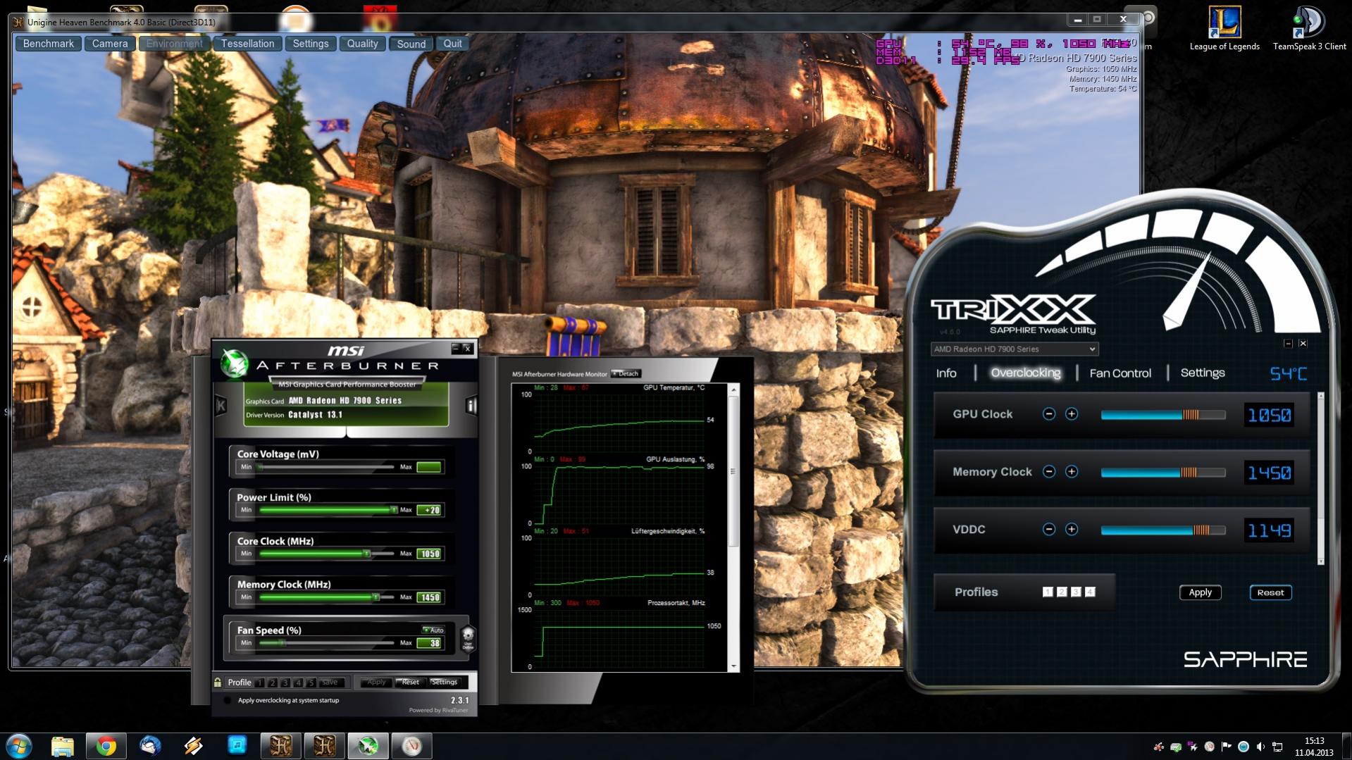

Warum benutzt man eigentlich immer noch Furmark. Hat für mich keinerlei Wert das Programm. Schau mal ob die Karte auch bei einem Spiel/normalen Bench (Heaven Valley) runtetaktet. War da nicht was, dass die Karten bei Furmark throtteln?!

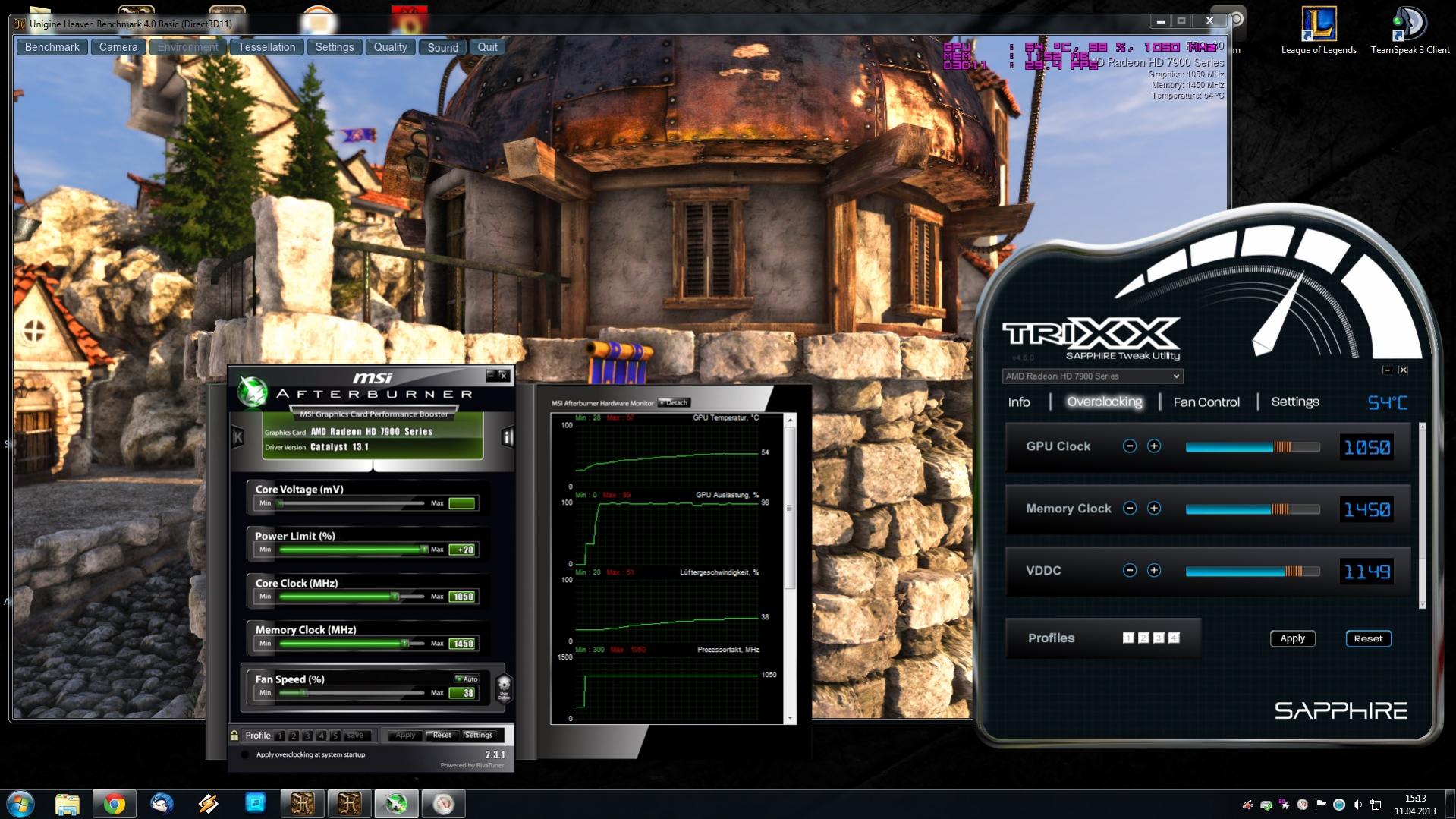

Ja die 20% liegen auf jedenfall an. Aber du hast Recht. Bei Heaven oder Valley Benchmark wird nicht gedrosselt:
Ich sag ja Furmark hilft hier nicht weiter. Wichtig ist dass in Spielen/Benches der Takt gehalten wird/die Karte stabil läuft. Furmark ist für mich schon seit der HD4xxx nicht mehr relevant.
Für Stabilitätstest benutze ich immer noch den Crysis Bench im Loop und eben Spiele. Crysis 3 ist dabei momentan meine Referenz.

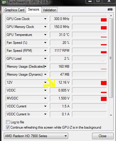

Bei meiner liegen mit Standard Settings permanent 1,244 V an, ob Idle oder nicht. Ist das normal?
Mit was ließt du die Werte aus? im idle oder unter Last?
Meine hatte unter last ca. 1087 mV mit GPU-Z gemessen.

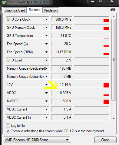

GPU-Z zeigt mir das so an. Wobei ich gesehen habe, dass mein Windows Gadget 0,9xx anzeigt. Scheint also ein Auslesefehler von GPU-Z zu sein??
Wie du siehst zeigt mir z.B afterburner auch nicht die richtiger Spannung an. Schau mal was GPU-Z im idle und unter Last bei VDDC anzeigt.
Das hier ist idle:
