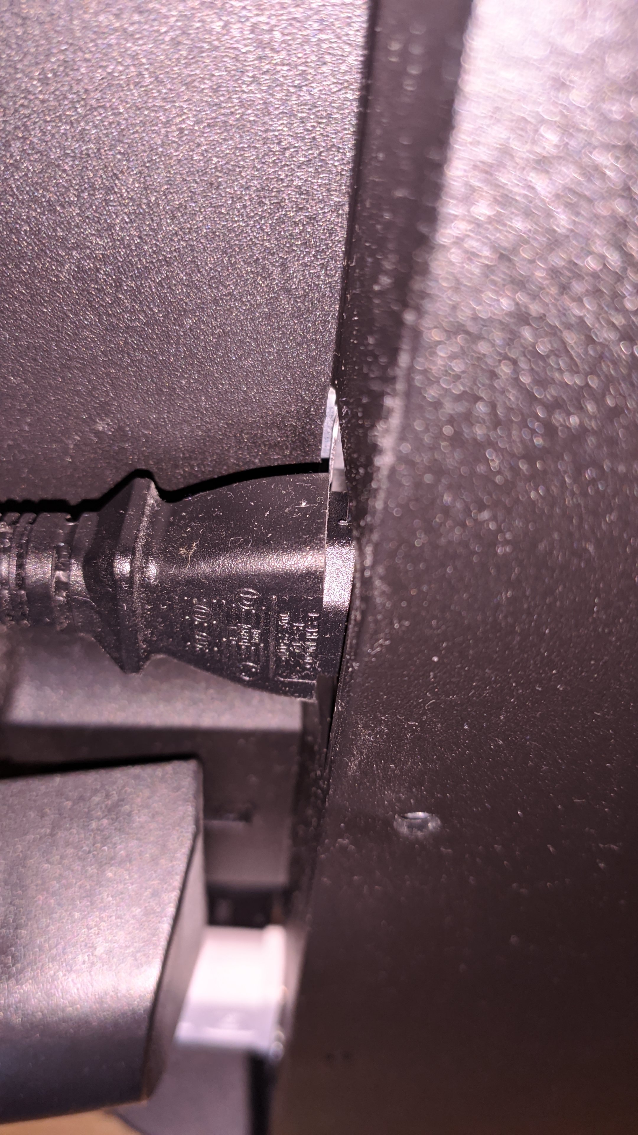

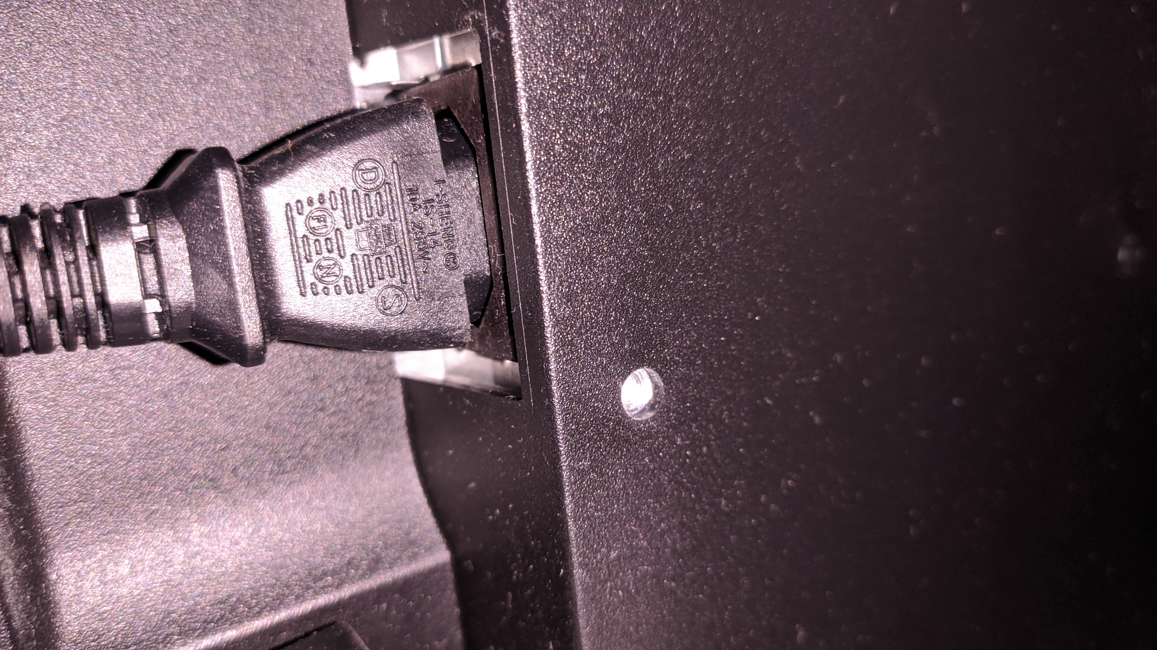

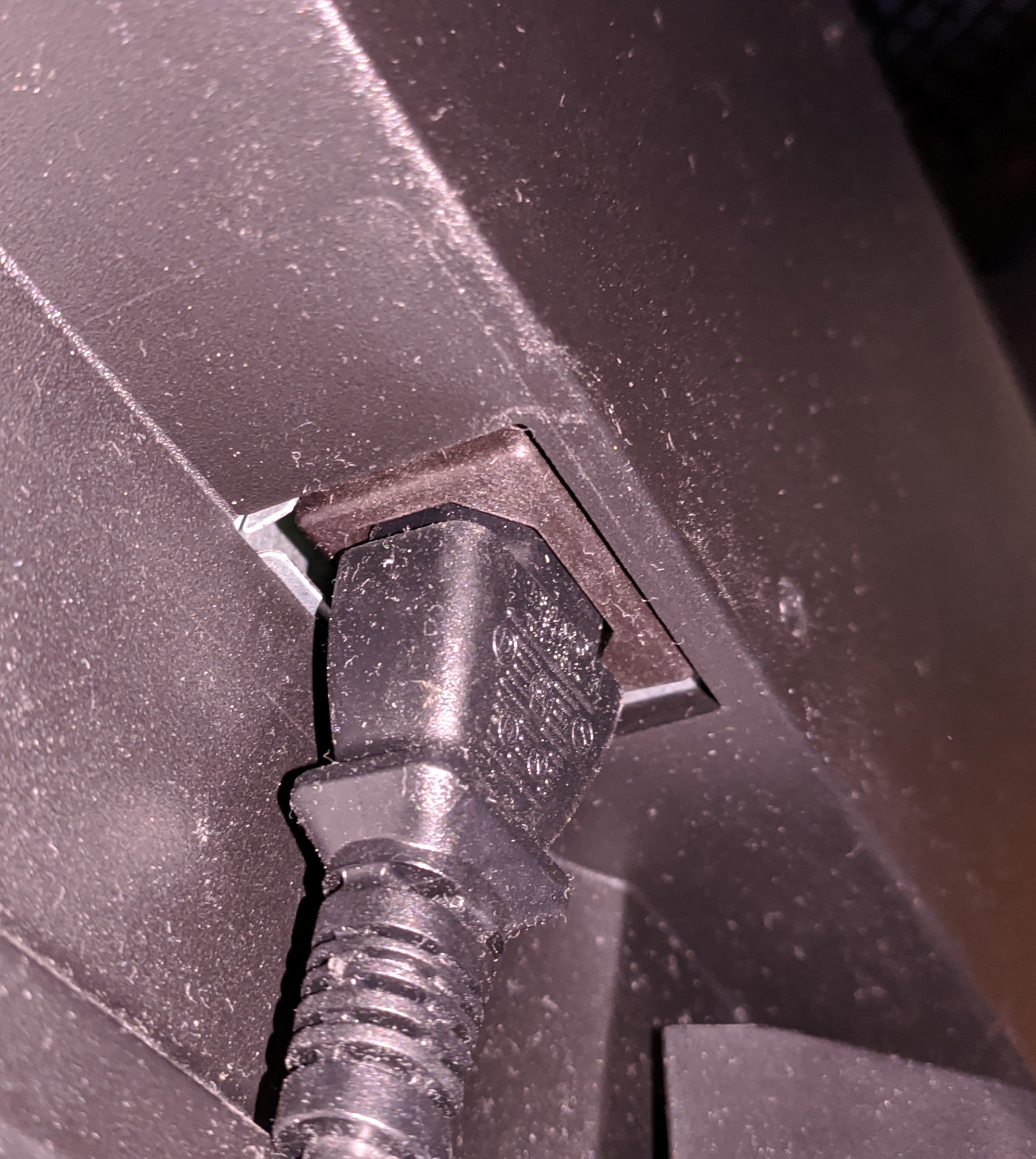

Update, wollte gerade was hochladen, Dein Post kam schneller, es wackelt nicht die Buchse, bzw nicht die hat SPiel sondern eher die ganze, ich hab es mal Kasette genannt, Platine, meine mich auch zu erinnern dass das nach kauf schon so war.
Ist auch nur ein mm, fühlt sich wohl mehr an als es ist, wenn man das Spiel ganz rein schiebt bleibt ein Spalt von etwa 1mm, siehe Fotos.
Die Buchse ist wohl auf einer Platine/Kasette gelagert, nenne die Kasette mal einfach so, das ganze silberne Metall das man rund um die Buchse sieht mit den "Abstandshaltern", sprich die Winkel die am Rand eben jene Platine/Kasette gegen herausrutschen sichern.
Sollte also normal sein hm?
Siehe Kasette2: diesen ganzen Metallrahmen um die Buchse betrifft das 1mm Spiel, geht also ein wenig nach innen und wird nach außen von ebnen jenen Winkelknicken an den drei Seiten begrenzt.
Und je länger ich mich damit gedanklich beschäftige desto mehr meine ich das war beim erstmaligen EInstecken vor 1-2 Jahren auch schon so.

wenn die Buchse selbst Spiel hat, ist es wohl zu vernachlässigen. Ich schätze mal, dass die Buchse in der vorgestanzen Form in dem Blechrahmen eingelegt ist und du da dann immer Spiel hast. Normalerweise steckt man ja recht selten ein und aus und da wird dann weniger darauf geachtet, dass es wirklich fest ist.
Meine Gefahr mit dem Stromschlag ist die äußerste Gefahr, die passieren kann, wenn du es schaffst, mal die gesamte Buchse mit dem Kabel heraus zu ziehen. Aber davon gehe ich nicht aus, nachdem ich die Bilder angeschaut habe.
Also locker bleiben.
