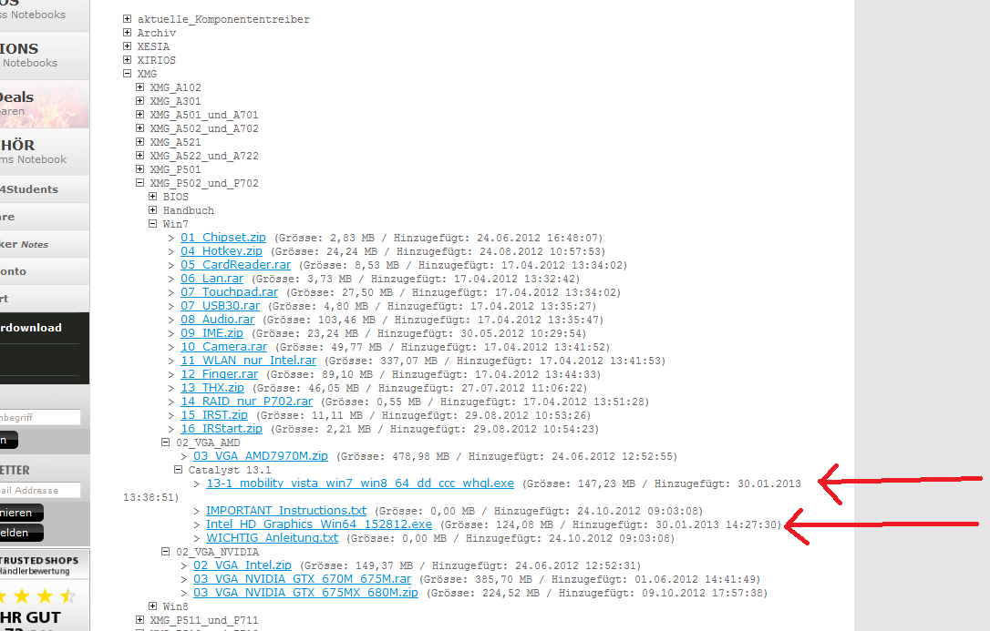

Treiber sind von Schenkerseite und hab 2 verschiedene Intel ausprobiert.
Den alten den ich noch von vor 3 Monaten hatte (die Momentus lief damit) und den hier:
Anleitrung:http://www.mysn.de/driver/XMG/XMG_P502_und_P702/Win7/02_VGA_AMD/Catalyst%2013.1/WICHTIG_Anleitung.txt wurde beachtet.

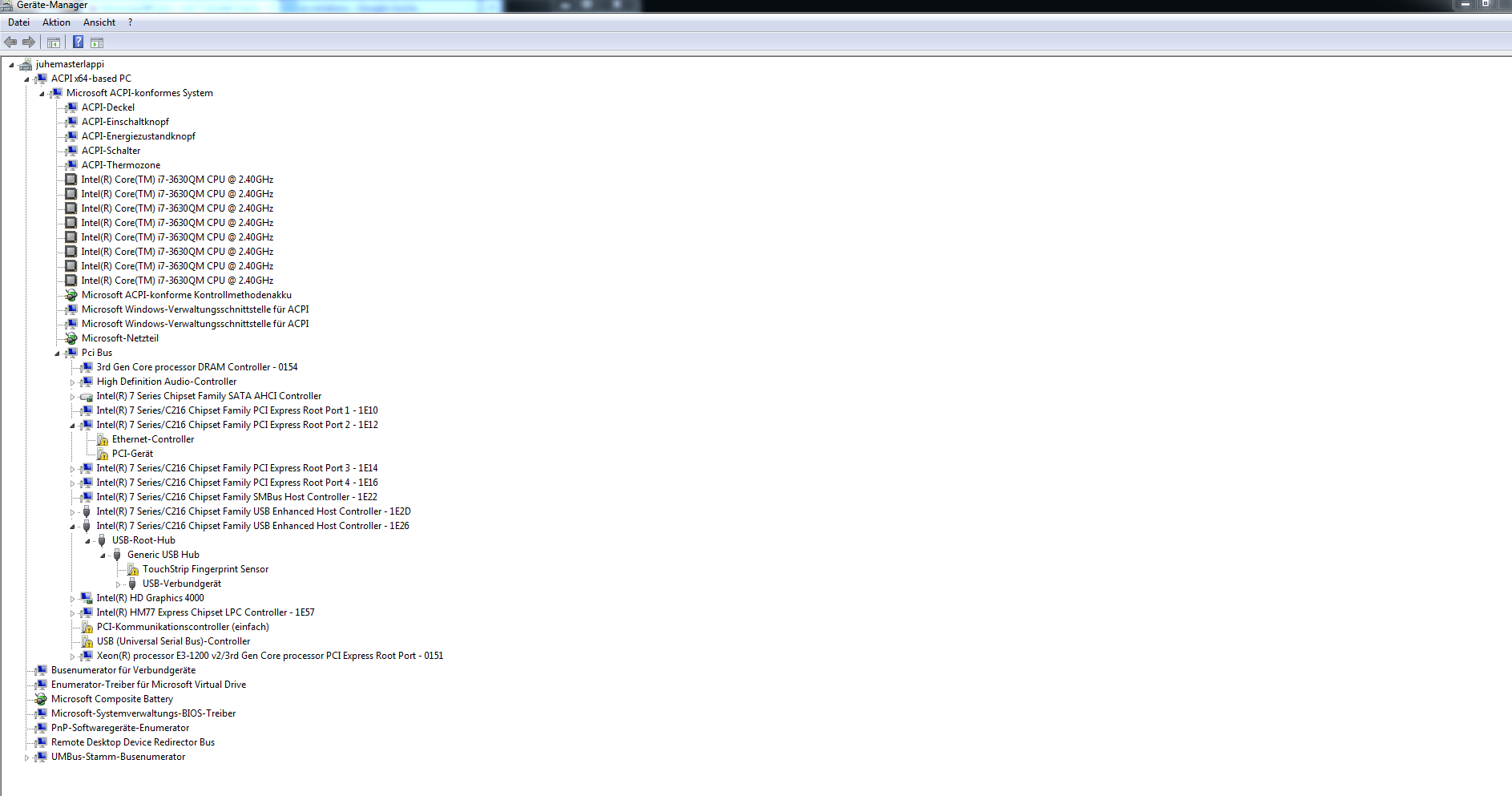

Hier ist der Gerätemanager

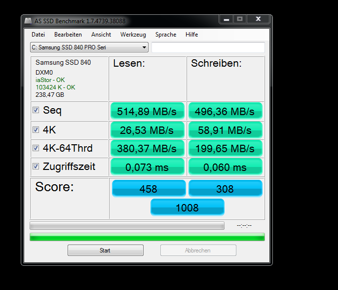

Hier AS SSD

1. wenn im Gerätemanager noch so viele Geräte mit Ausrufzeichen austauchen, dann kann erst mal dein NB nicht einwandfrei funktionieren

3. die Werte deiner SSD sehen doch ganz in Ordnung aus, also kann das Problem wahrscheinlich nicht an der SSD liegen
