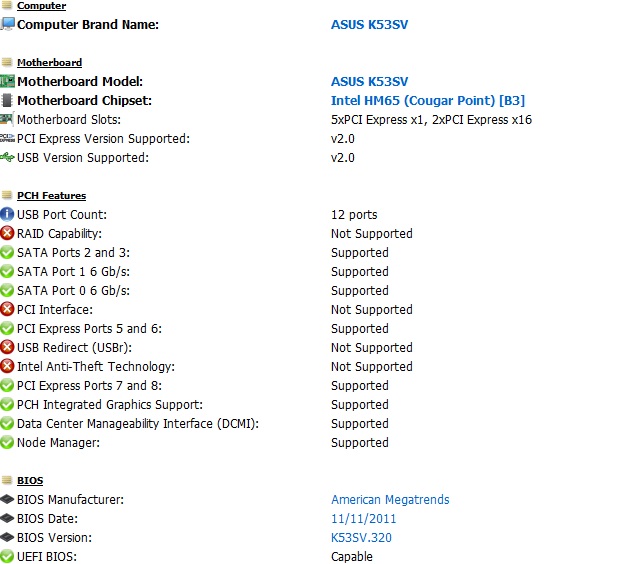

Moin wolle wissen ob ich an meinem Intel Core i7 2630QM prozessor von einem 4 jahre alten notebook asus k53sv eine m.2 nvme ssd von samsung 960 evo anschließen und auch volle leistung was schreiben und lesen angeht erhalten würde? ist es sozusagen kompatibel und bootfähig an so einem motherboard. Wenn nein, kann man einen adapter wie zb. Delock PCI Express x4 Karte > 1 x intern NVMe M.2 Key M 110 mm mit Kühlkörper - Low Profile Form Faktor einbauen ins notebook und daran denn die ssd anschließen? weitere daten von meinem motherboard woran ich die ssd anschließen möchte sind diese:
Hersteller ASUSTeK Computer Inc.
Modell K53SV (CPU 1)
Version 1.0
Chipsatz Hersteller: Intel
Chipsatz Modell: Sandy Bridge
Southbridge Hersteller: Intel
Southbridge Modell: HM65
Erweiterungsoptionen
PCI-Express-Version: 2.0
PCI-Express-Konfigurationen ‡: 1x16, 2x8, 1x8+2x4
Maximale Anzahl der PCI-Express-Lanes: 16
Speicherspezifikationen
Max. Speichergröße (abhängig vom Speichertyp): 16 GB
Max. Anzahl der Speicherkanäle: 2
Max. Speicherbandbreite: 21,3 GB/s data laptop.PNG
NVMe gibt es nicht so lange, daher nein. Das Notebook hat keinen Anschluss für sowas.
Es sei denn du arbeitest mit einem SATA Adapter, dann hast du nicht die volle Power
eigentlich bin ich dessen bewusst, aber wie kann ich denn so ein problem umgehen? kann man einen adapter wie zb. Delock PCI Express x4 Karte > 1 x intern NVMe M.2 Key M 110 mm mit Kühlkörper - Low Profile Form Faktor einbauen ins notebook und daran denn die ssd anschließen?
Nein. Das Notebook hat nicht die gleichen anschlussmöglichkeiten wie ein PC. Klar gibt es Notebooks mit PCIe Karten Anschluss oder Thunderbolt, aber deins hat sowas nicht. Da geht es halt nur über SATA.
also einzige möglichkeit wäre sozusagen eine samsung 850 evo ssd zum beispiel, aber selbst das hätte ich glaube ich bei einem pci 2.0, nicht die volle leistung von ca. 500mb/sec lesen und schreiben oder?

Normal ja, dein Notebook hat einen SATA3 Anschluss.

Vergiss das - Sandy Boards hatten keine Anschlüsse für diese mordernen SSD.
Klopp eine 2,5" SSD rein - eine günstige - MX300 - 275 oder 525 GB - OS drauf - und gut isses.

Dein Notebook hat keinen M.2 Anschluß und Adapterkarten gibt es für Notebooks auch nicht. Ist platztechnisch schon umöglich!
Du hast nur die Möglichkeit eine Sata SSD durch die jetzige Festplatte zu ersetzen, was dir schon ein gutes Leistungsplus ermöglichen sollte. Dabei hast du wahrscheinlich etwa die angebenen Übertragungsraten, da dein Notebook die aktuelle Sata3 Version unterstützen sollte. Kann man auf der Produktseite leider nicht erlesen, solltest du aber mit einem Tool wie HW Info rausfinden können um sicher zu gehen.

Er hat nur PCI 2 Lanes, da wird er nie auf volle Leistung kommen, selbst wenn er einen Adapter hätte. Wo willst du denn die PCI 2 Lanes abgreifen, mal vom Platz für die SSD und von fehlender Bandbreite abgesehen? :D

Dein Sata Port hat nun mal maximale geschwindigkeiten, die es hinkriegt, mehr ist nicht drin. Eine 850EVO passt aber ziemlich gut in die Spezifikationen, da ist aber nichts mit umgehen oder aufheben.
Falls du gegenwärtig eine HDD drin hast, ist eine SSD sogar sehr sinnvoll, selbst mit SATA2 einschränkungen merkt man die höhere Geschwindigkeit und bessere Zugriffszeiten.
