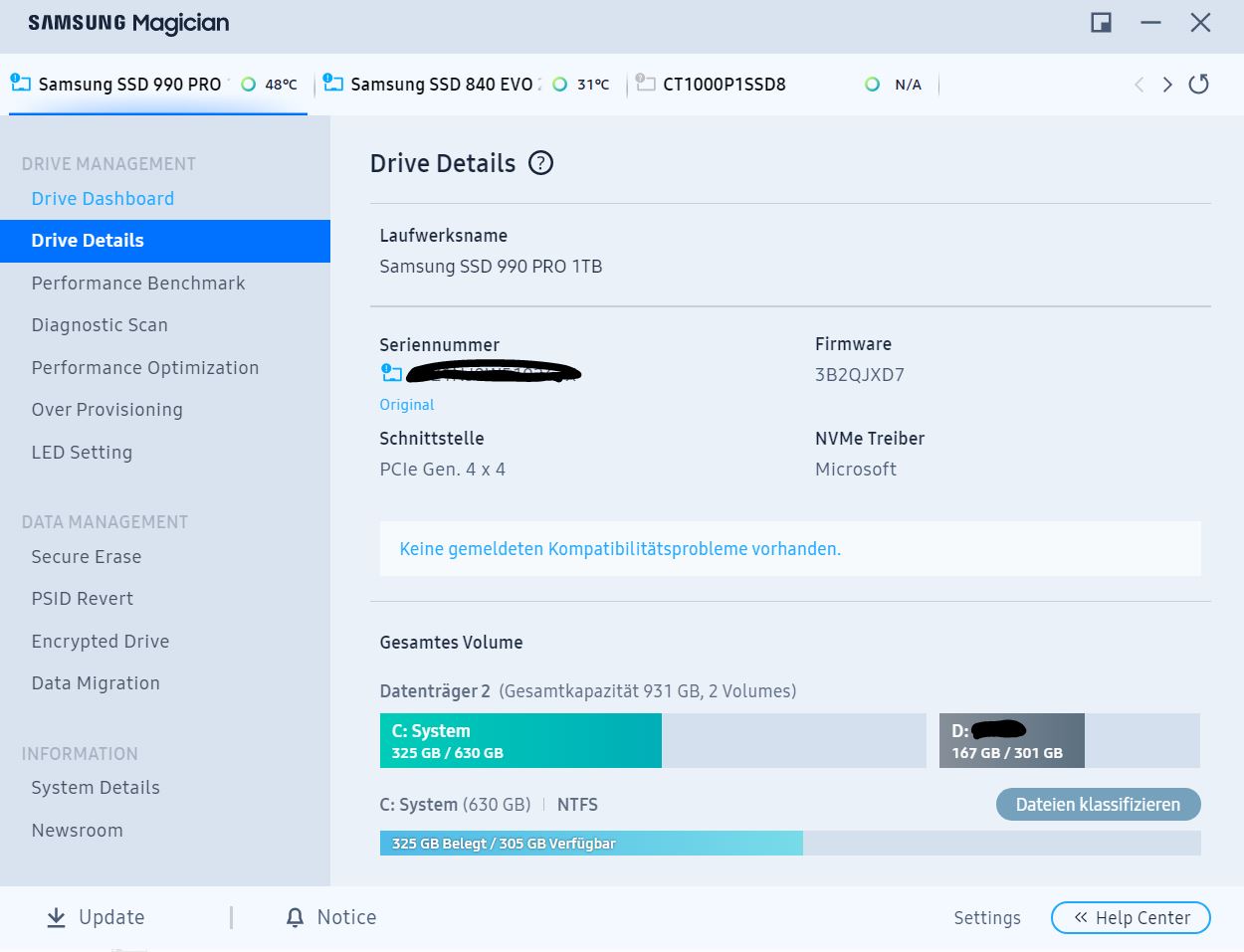

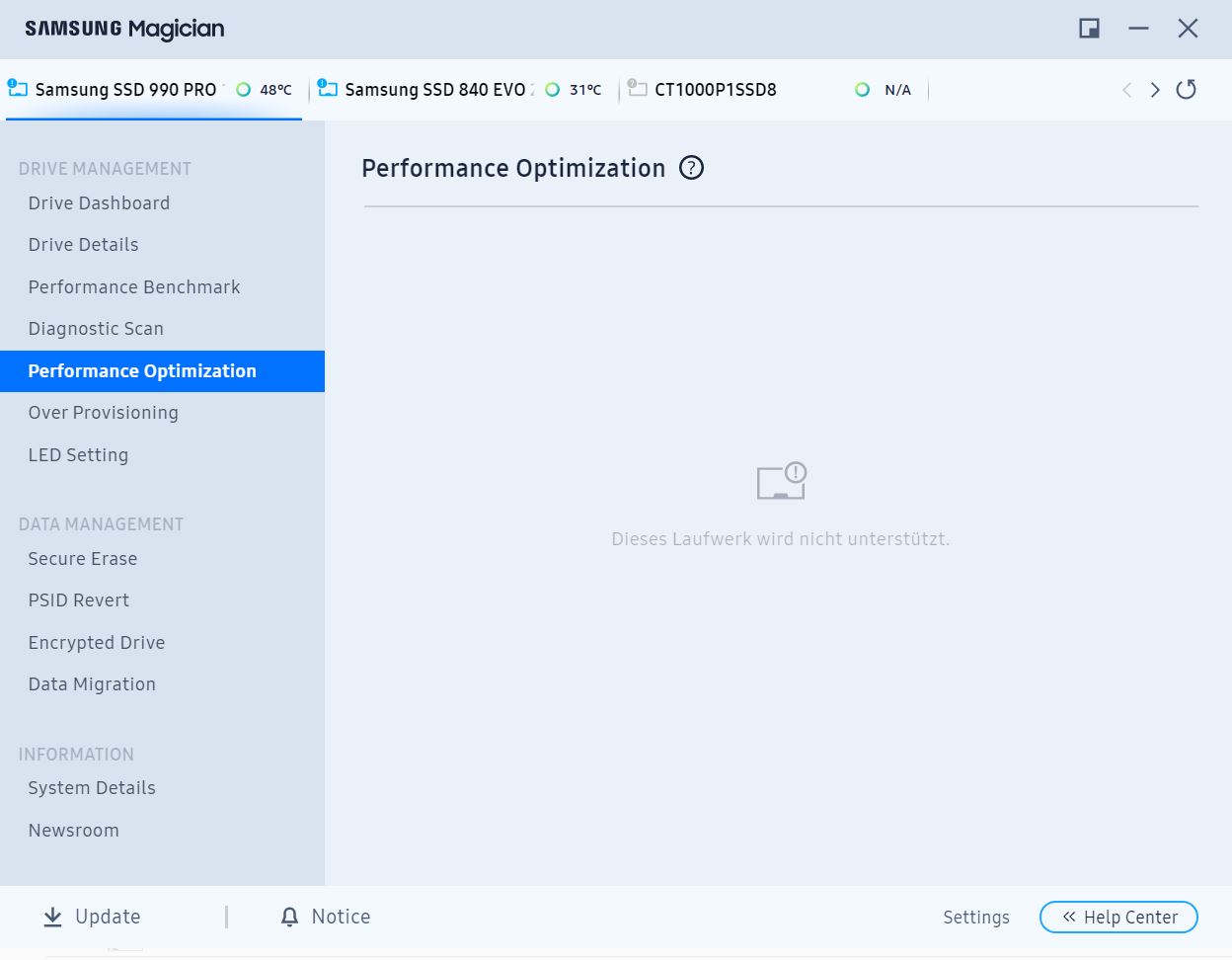

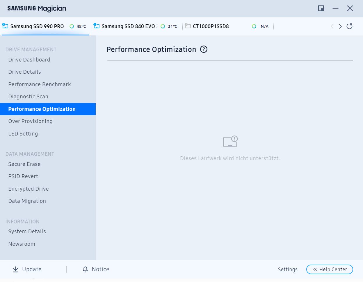

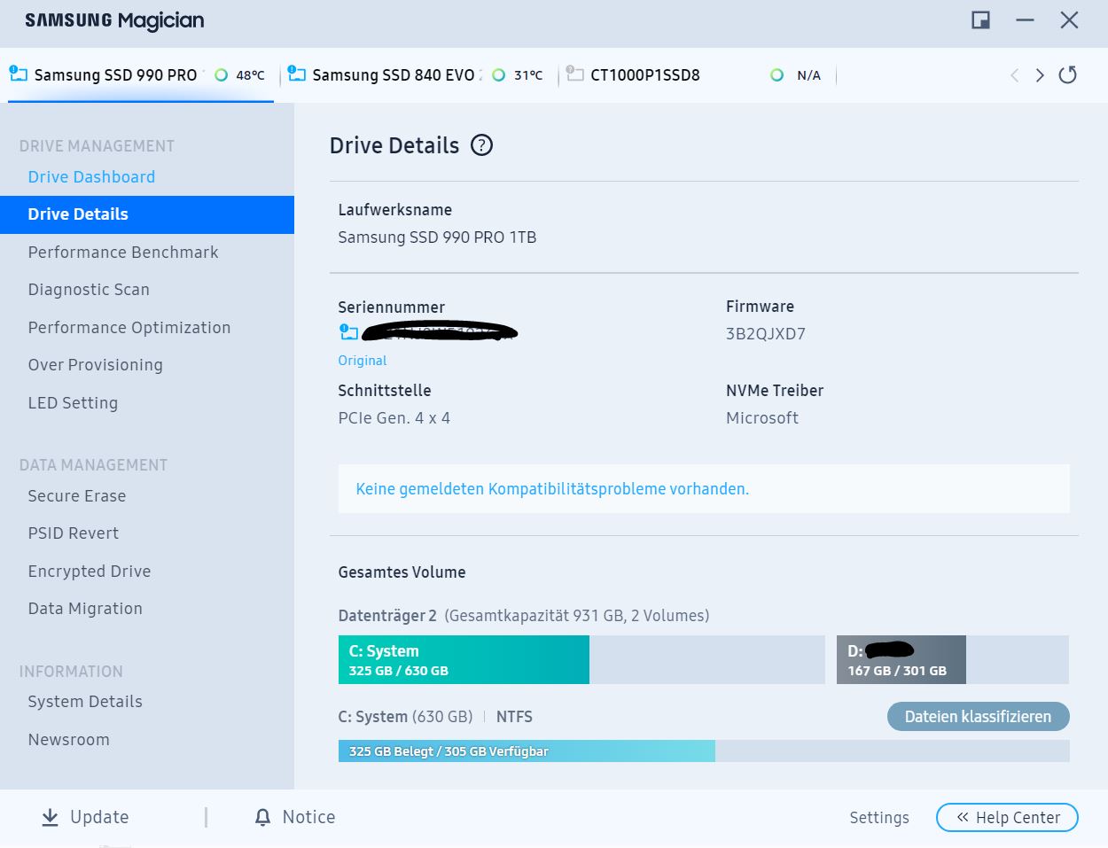

Bei Performance Optimization in Magician wird mir angezeigt, dass dieses Laufwerk nicht unterstützt wird. Das Laufwerk läuft nicht als RAID, ist als AHCI eingestellt. Woran kann das liegen bzw. welche Infos braucht Ihr noch?

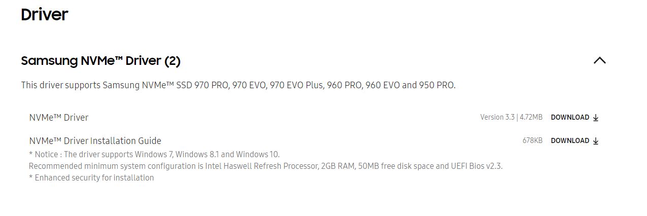

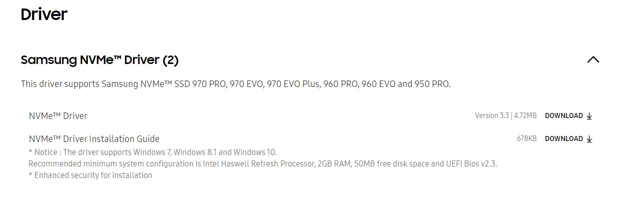

Trim auslösen über Windows (was übrigens automatisch passiert), reicht völlig aus. Den NVME Treiber braucht auch keiner mehr.
Hast du den "Standardmäßiger NVME Express-Controller" im Geräte Manager und AHCI Mode dann ist alles gut.

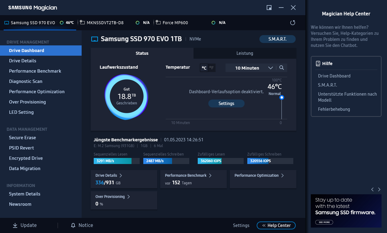

Komisch ist es allerdings schon, denn bei meiner 970 wird das angezeigt (kein Samsung NVME Treiber):
Bei dir wird auch ein kleines Ausrufezeichen angezeigt- kannst du da drauf klicken?
Magician braucht mindesten einmal eine Internetverbindung, um die Seriennummer zu verifizieren.
Ohne Internet war hat es bei meinem ersten Start genau so reagiert.
Mit der Version 7.3 wurden die Laufwerke noch mit einem gelben Ausrufezeichen versehen, um auf dieses Problem hinzuweisen.
