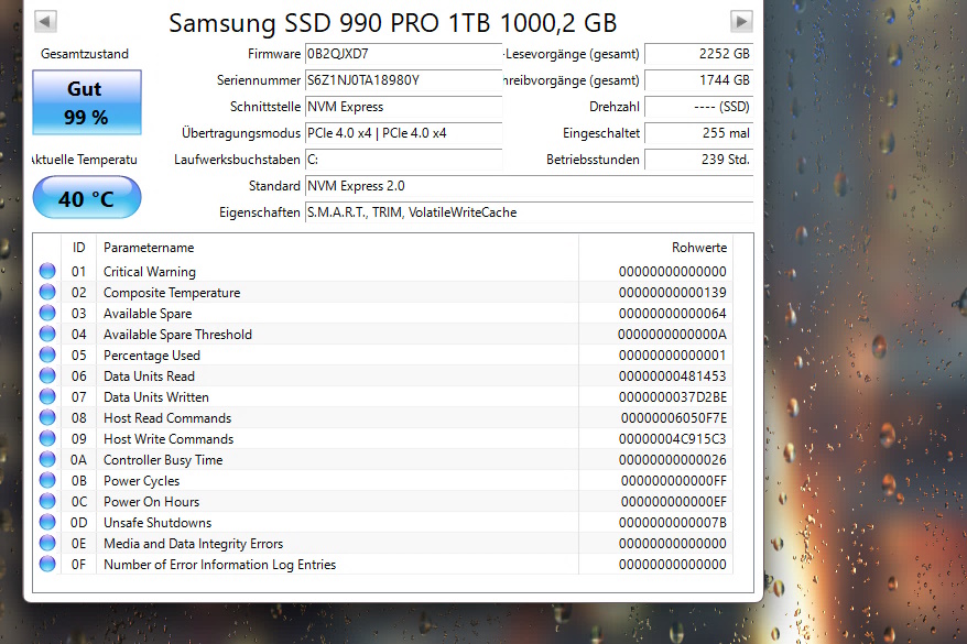

Drölfzehn schrieb:
Same here...
Allerdings kommen mir die Betriebsstunden nicht ganz koscher vor. Drei unterschiedliche SSDs, alle drei zeitgleich eingebaut und alle drei weisen unterschiedliche Betriebsstunden auf o.O.
Wie sieht das eigentlich mit deinen Schreibvorgängen da aus? Ist das normal für deine Nutzung? Heute ist das schon fast das doppelte, während die Lesevorgänge sich nur minimal erhöht haben?
Schiebst du da nur Backups drauf, oder machst Schreibtests, ladest Games runter, oder wie kommt der starke Unterschied zu stande?

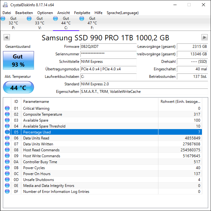

Puh, schwer zu sagen, ich hatte vor dem Update glaube noch 100%, hab aber vor 1,5 Tagen zuletzt geschaut und jetzt das Update gemacht ich Dippl....
2% lost gefällt mir nach der Usage eigentlich nicht :/, mal abwarten ob es jetzt was bringt, wenn das die nächsten 2 Wochen weiter fällt schick ich sie zurück, bin noch innerhalb der 30 Tage bei Amazon....

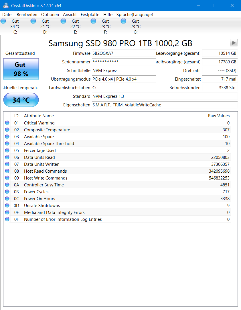

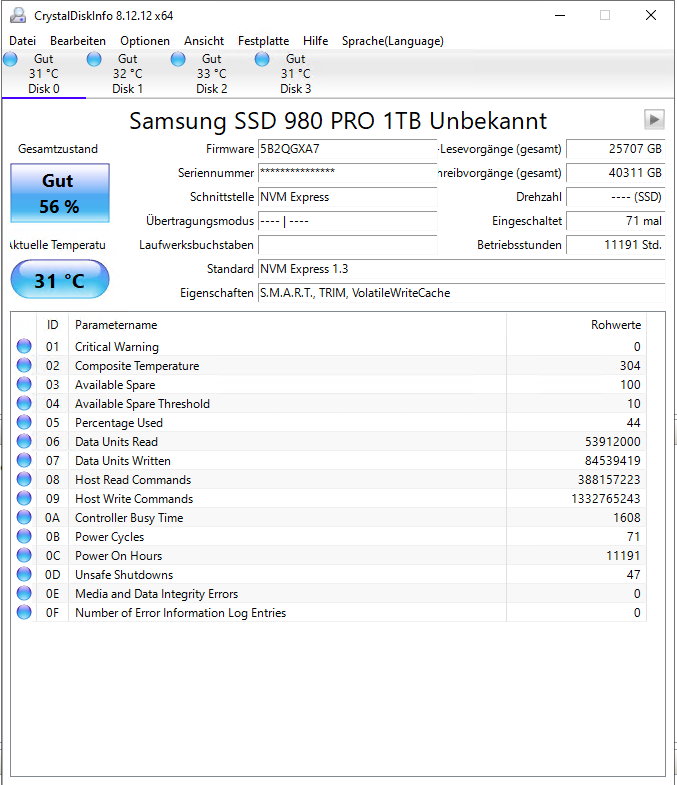

DrOverflow schrieb:
Wie wird dieser Wert denn berechnet?
Bei deinem Screenshot gibt es einige Ungereimtheiten. Schau mal hier meine 980 Pro:
Statt "Unbekannt" steht bei mir "1000,2 GB" dahinter. Statt unbekanntem Übertragungsmodus PCIe 4.0 x4. Mein Laufwerk hat auch einen Laufwerksbuchstaben. Also irgendwas ist nicht normal. Würde mal nach BIOS-Updates für das Motherboard schauen, sowie auf die neueste Version von CrystalDiskInfo updaten, du hinkst ja völlig hinterher. Was noch auffällt, deine 980 PRO ist quasi 466 Tage lang ununterbrochen gelaufen.
