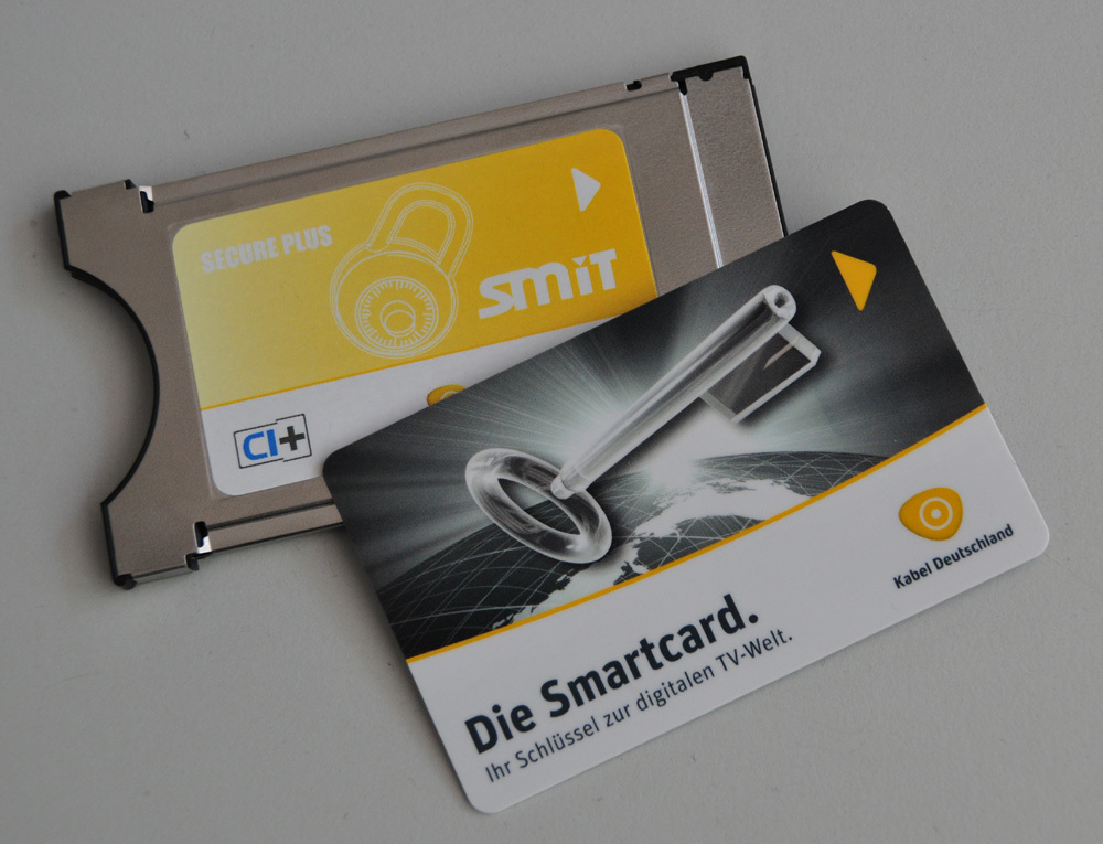

gut dann empfängt der TV schon mal alle digitalen Sender und ein Bild müsstest du bei allen Sendern aus den Programmpaketen ARD-Digital und ZDF-Vision sehen, der Rest ist verschlüsselt bis auf ein paar wenige Ausnahmen und um diese entschlüsseln zu können, bräuchtest du nur wirklich noch so ein CI-Modul, in das du dann dein Smartcard steckts.

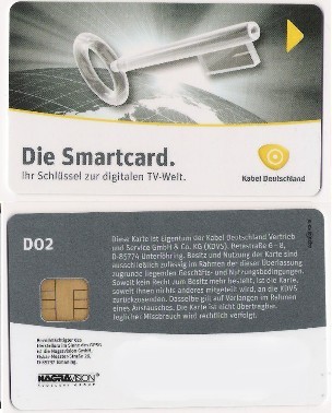

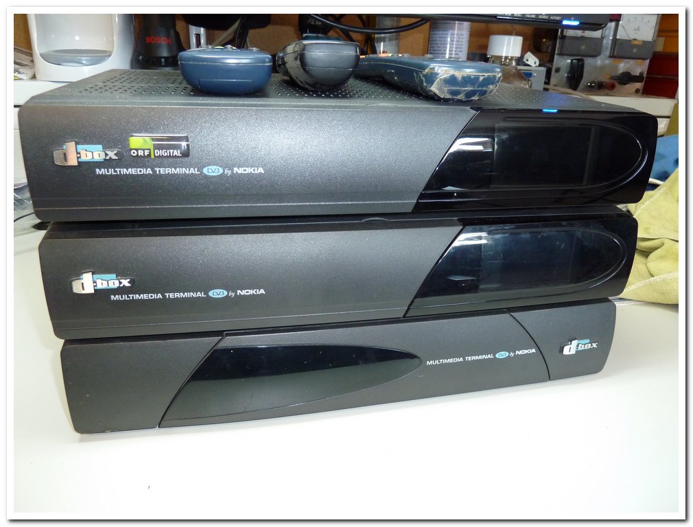

diese drei kannst du nehmen, die es sicher zum Teil auch in den Blödmärkten gibt aber bei dem günstigen AlphaCrypt muss man beachten das in dem nur bestimmte Karten funktionieren, die du vielleicht extra bei KD bestellen musst aber es kann auch sein das deine jetzige vielleicht schon läuft, denn ich vermute mal das du eine dieser D-BOXen hast, schau mal nach was auf deiner Karte steht, da müss eine Bezeichnung drauf sein?!

Ja, sowas habe ich. Eben mit einer alten Premiere-Smartcard.

na und welche box hast du von denen und was steht auf der Karte, die D02 Karten laufen im Alphacrypt Light 1.19?
benutze deine Box weiter, das ist das günstigste, geht aber natürlich auf die Bildqualität, nur mit der müsstest du ja auch alle Sender empfangen, oder?

Welche ich habe, weiß ich nicht, weil die Front fehlt, tut mir leid.
Edit: Meine Smartcard sieht so aus wie die, die du gepostet hast.
