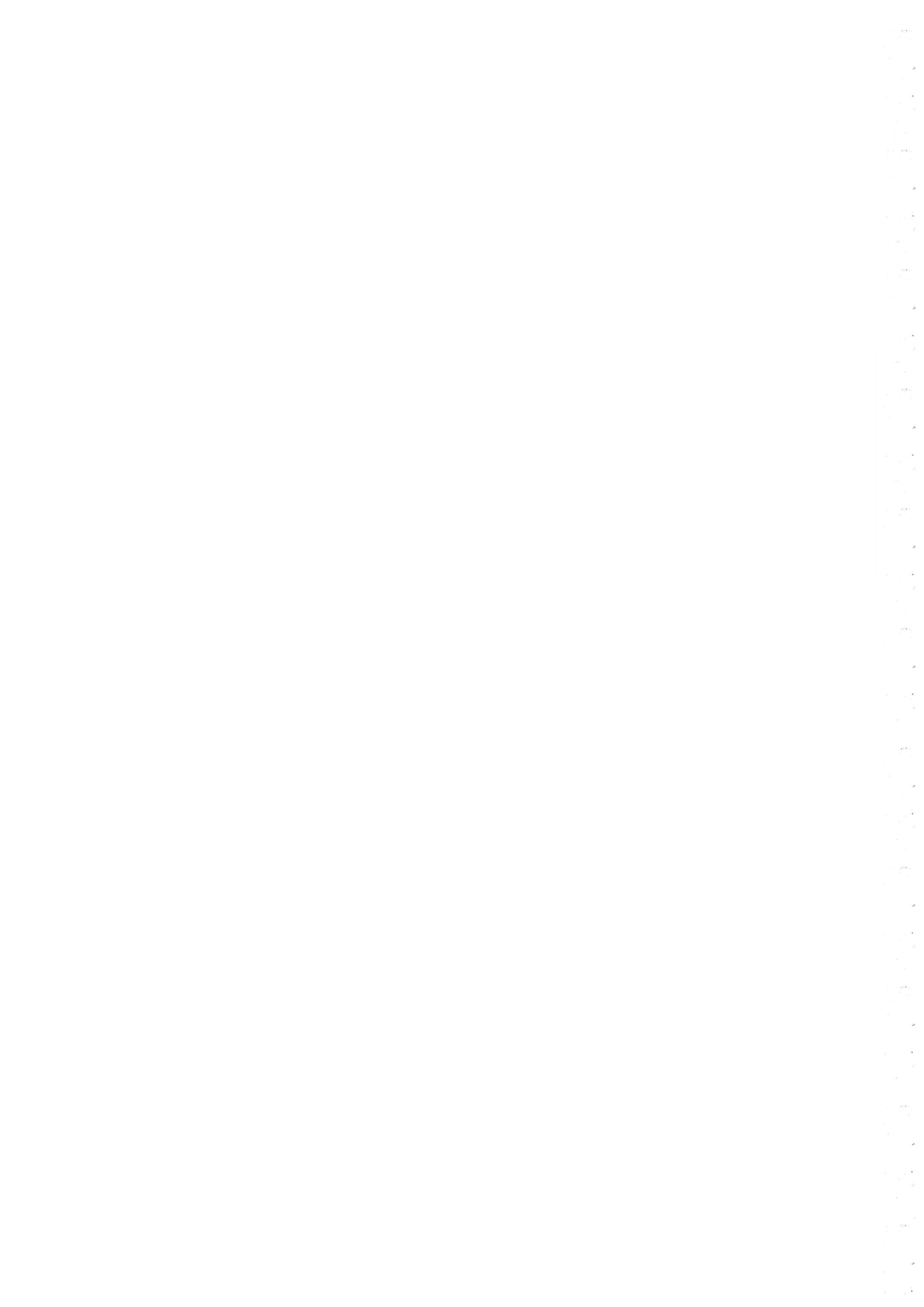

Mein Samsung CLX-6260FW druckt seit dem letzten Tonertausch (Samsung-Originaltoner) schwarze Flecken auf den Seitenrand (siehe angehängter Scan). Das Muster wiederholt sich alle 27 mm.

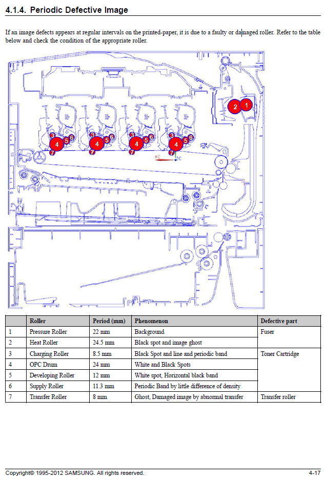

Das Service Manual für den CLX-6260FW habe ich inzwischen gefunden, nur will von den dort angegebenen Abständen keiner so recht passen (siehe angehängter Screenshot).

Wenns nach dem Tonerwechsel aufgetreten ist und die Kartusche nicht bloss ein Tonerbehälter ist, sondern die Trommel gleich mit verbaut hat, würde ich sagen dass sie defekt ist. Die Fehler sind regelmässig wiederkehrend. Ich würde die Kartusche zurückschicken und ersetzen lassen.
Reaktionen: drunk_chipmunk
Ja, bei dem Drucker ist die Trommel in der Kartusche verbaut. Aber der Kauf ist leider schon ein wenig her und war von Privat, zurückschicken geht also nicht.
Edit: Habe jetzt mal die Bildtrommel der Schwarz-Kartusche mit Isopropanol gereinigt, das hatte aber keinen Einfluss auf das Problem.
