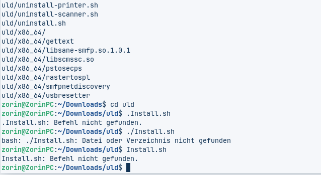

Ok. Ein neuer Tag.
Ich wollte Linux wg einer neuen Festplatte und Verschlüsselung neu aufsetzen.
Nun kam am Ende auch wieder der Drucker an die Reihe.
Ich habe die gleichen Schritte wie am Ende gemacht aber irgendwie klappt es bei der Installation nicht - siehe Bild. Welchen Fehler mache ich? :freaky:
@Bitcoin21 - Was spricht denn dagegene mit ls mal komplett zu schauen ich vermute mal install.sah ist da und steht ja oben
sudo ./install.sh
Linux Filesystem sind casesensitiv
ich glaube, Lunix ist nixx für dich
... nicht das lesen und machen was dir schonmal hingetippt wurde
Reaktionen: BFF
Der Ablauf war dieses Mal etwas anders daher die Frage. Mit dem sudo hats dann funktioniert
nein, nicht wirklich
A) das Problem begann schon mit Install.sh siehe oben #9 und erst danach
B) dem vergessen sudo aus #2
Reaktionen: spfccmtftt89 und BFF
