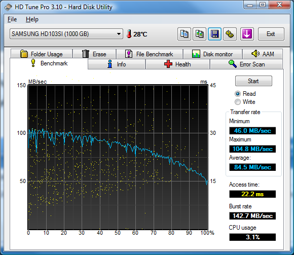

duldi schrieb:Die Platte war bei den schlechten Ergebnissen vertikal eingebaut (Das unterste FestplattenRack im Antec P182). Nach dem ich die Platte einfach mal horizontal neben den Rechner gelegt hatte, waren es plötzlich nur noch 23,5ms.
Kann das mittlerweile sonst noch jemand bestätigen oder dementieren, daß die Einbaulage bei der F2 Einfluss auf die Zugriffszeit hat. Könnte ja sein, daß die F2 von duldi auch "nur" einen Hau schon weghat, die Zugriffszeit horizontal ist ja bei seiner F2 eigentlich ja auch schon zu langsam für eine aktuelle Platte.
Bräuchte eine leise kühle Platte als externe Backuplösung, vertikaler Betrieb ist zwingend, geht in meiner Docking Station gar nicht anders. Ansonsten wirds im zweifel wohl die WD EADS werden.

Ich denke ich habe das Problem gefunden:
Habe mir vor einigen Tagen auch eine HD103SI als Backup-Platte geholt und sie bisher testweise auf der durchsichtigen Plastikverpackung neben dem Rechner liegen gehabt. HDTune hat als Zugriffszeiten katastrophale 30-35ms angegeben.
Die Sache mit dem horizontal/vertikal einbauen hat mich auf die Idee gebracht, die Platte einfach direkt auf dem Boden (Parkett) zu legen und siehe da -> 15,6ms. Offenbar ist bei diesen großen Plattern nicht die Einbaulage sondern die Vibration der Platte maßgeblich. Je mehr diese schwingt, desto schlimmer die Zugriffszeiten bzw. je fester sie liegt, desto besser.
Muss noch testen, ob die Platte in entkoppeltem eingebautem Zustand auch so schlechte Zeiten hat. Im Notfall muss man sie dann direkt (ohne Entkoppelung) einbauen, so leise wie die Platte ist, sollte das hoffentlich kein Problem sein.
Das ist eine interessante Erkenntnis. Ist das bei anderen Herstellern auch so und noch niemandem aufgefallen oder ist das Samsung-einzigartig? Es könnte mit der Firmware zusammenhängen, sodass sie die Köpfe nicht so stark beschleunigt und abbremst, um die Lautstärke-Entwicklung zu mindern. Je mehr sich die Platte bewegt, desto drastischer wirkt es sich aus.
Schwimmend gelagerte Festplatten haben ja schon immer langsamere Zugriffszeiten, das sollte ja nichts neues sein.
Die ganzen Gummilagerungs-Kits für Festplatten sind für Leistungshungrige absolut tabu, für jene muss die FP so starr wie möglich gelagert sein. U. U. jedoch mit dem Nachteil, dass Dröhn- und Rappelgeräusche ans Gehäuse übertragen werden und ggf. nerven, sofern es keine sonderlich gute FP ist.

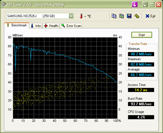

Hab mal meine Samsung durch HD-Tune laufen lassen (Samsung SpinPoint T166 250GB, 16MB Cache, SATA II (HD252KJ), 8,9ms Average-Zugriff.
Sie hat Perpendicular, NCQ, Sata300 und AHCI ist aktiv.
Im Vgl. zu der der 1 TB-F2-Samsung (HD103SI) hinkt sie ja einiges hinterher. Was ist denn da los? Bin jetzt enttäuscht.
Liegt das vielleicht daran, dass sie gerammelt voll ist?
Die F2 dümpelt ja mit 5400, meine jedoch mit 7200 Umdrehungen!?!!

Vgl. meiner T166 (250 GB, 7200 U) zur HD103SI (1 TB, 5400 U):
Meine T166 mit 250 GB müsste zwei Scheiben haben, da “max. 167GB Formatted Capacity Per Disk”.
Die HD103SI mit 1000 GB müsste ebenfalls zwei Scheiben haben, da „MAX.500 GB Formatted Capacity Per Disk“ lt. Samsung-PDF.
Average Seek time (typical): alle 8,9 ms
Average Latency:
T166: 4,17 ms
HD103SI Rev.1: 5,52 ms
HD103SI Rev.2: 5,56 ms
Data Transfer Rate
Media to/from Buffer(max.). T166: 135 MB/sec, HD103SI: 166 MB/sec
Stromverbrauch (Idle/Read-Write/Seek)
T166: 7,6/8,8/12,8 Watt
HD103SI Rev1: 4,4/5,6/5,2 Watt
HD103SI Rev2: 4,6/5,8/5,3 Watt
Sehe ich es richtig, dass ich meine 7200er Samsung-Hauptplatte (Betriebssystem) ohne Leistungseinbußen gegen eine 5400er F2-Samsung tauschen kann?
Es sieht nämlich so aus, dass die aktuellen 5400er-Platten mindestens so gut sind als zwei Jahre junge 7200er-Platten. Oder habe ich etwas übersehen?

Jein, wie du selbst geposted hast, liegt deine alte Platte bei der Zugriffszeit vorn. Für den Start von Anwendungen und das Laden von Dateien ist das nicht zu unterschätzen. Kommt auf dich an, ob du die Geschwindigkeitseinbußen akzeptierst.
