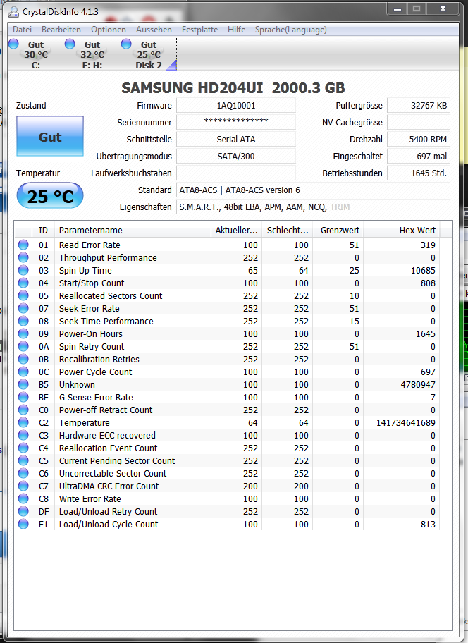

Mach bitte mal einen Screenshot von den Smart-Werten. Achte darauf, dass alle Smart-Attribute zu sehen sind.
Stelle Crystal Disk Info bitte vor dem Screenshot unbedingt von Hex auf Dec um (Menüleiste: Optionen -> Erweiterte Optionen -> Hex-Wert -> 10 [DEC]) und setze im Sprache(Language)-Menü das Häkchen bei "S.M.A.R.T. Infos auf Englisch". Falls du die Seriennummer der Platte nicht veröffentlichen möchtest, kannst du sie in Crystal Disk Info unkenntlich machen lassen (Menüleiste: Optionen -> Seriennummer verstecken). Das erspart dir das manuelle schwärzen.

nach den SMART-Werten ist die Platte OK
