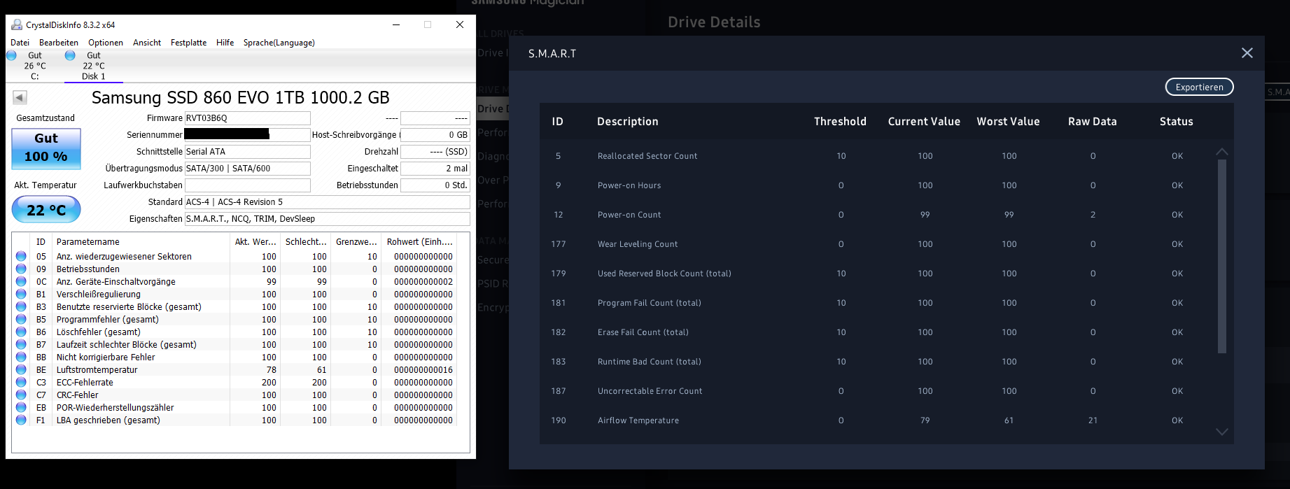

War die SSD original verpackt und mit unbeschädigtem Werkssiegel? Dann dürfte dies kaum vorkommen, für mich liegt eher der Verdacht nahe, dass da jemand die Platine der SSD ausgebaut, eine andere ins Gehäuse gesetzt, dabei das Gehäuse nicht ordentlich verschraubt und dann sein Widerrufsrecht genutzt hat. Prüfe also unbedingt die S.M.A.R.T. Werte bzw. den Screenshot von CrystalDiskInfo für die SSD, um sicher zu gehen das Du wirklich eine nagelneu 860 Evo 1TB erhalten hast.

Die Werte scheinen in Ordnung zu sein, soweit ich das beurteilen kann. Hab sie mal angehängt, falls du drüberschauen möchtest. Verpackung war original mit einem unbeschädigten Klebestreifen, wo ein QR-Code drauf ist. Nehme an, das ist das Siegel. Auch sonst wirken Verpackung und Produkt wie neu.

Die Werte sehen gut, eben wie bei einer nagelneuen 860 Evo 1TB.
