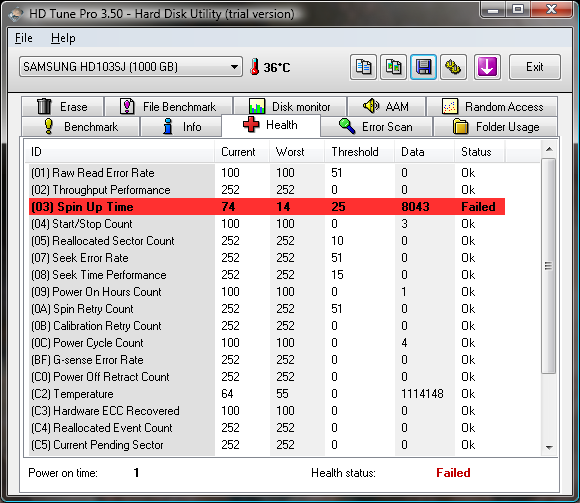

Heute kam meine neue F3 mit einem 1TB an.

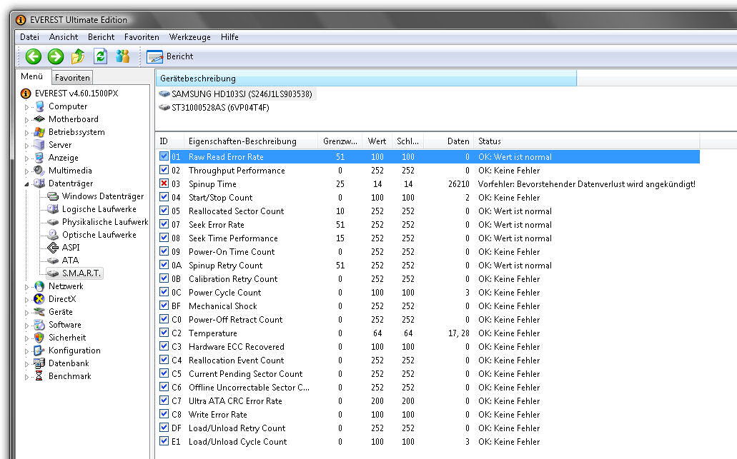

Ich habe die S.M.A.R.T. Werte ausgelesen. Das Ergebnis:

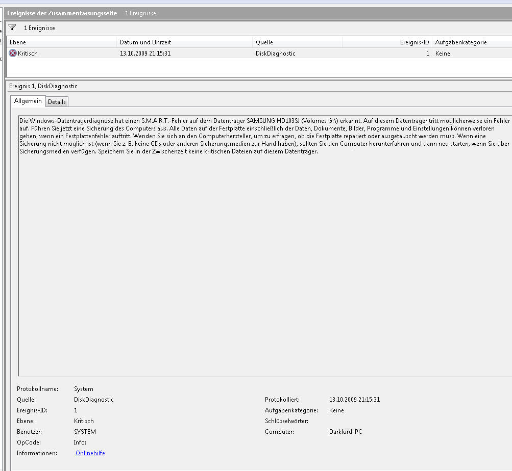

Und während ich noch mal formatiere kam eben die Meldung von Vista, dass ein Festplattenfehler festgestellt wurde.
Das kann doch wohl nicht wahr sein. Nagelneu und schon defekt?
Am liebsten würde ich von meinem Widerruf gebrauch machen, aber dann hat vielleicht ein anderer die Malesche...

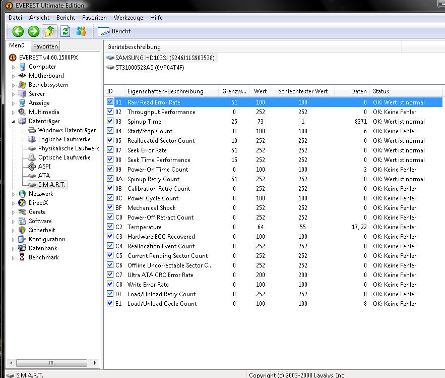

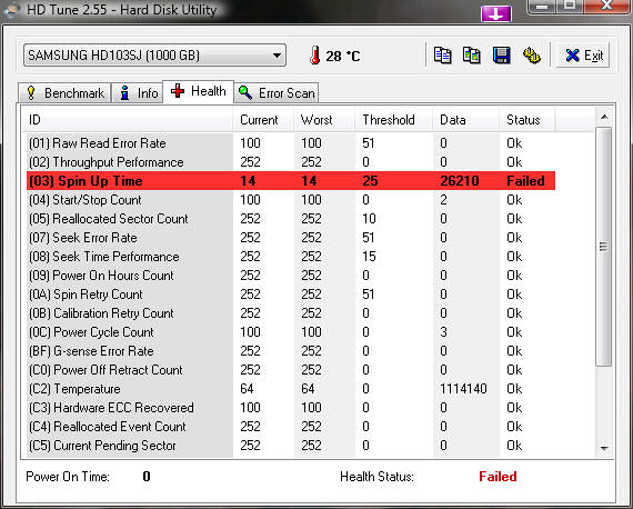

Edit: Mal die Festplatte im externen Gehäuse ausgemacht und wieder an. Nun sieht der Wert so aus.
Defekt oder Auslesefehler? Problem ist, dass Vista beim formatieren immer wieder meckert...
Kaufrücktritt bzw. Austausch wegen Defekt. Lege einfach das SMART-Protokoll bei.
Auslesefehler ist das auch keiner, weil der Worst-Wert von 14 unter dem Limit 25 liegt. Ging halt bei diesem Start etwas schneller.

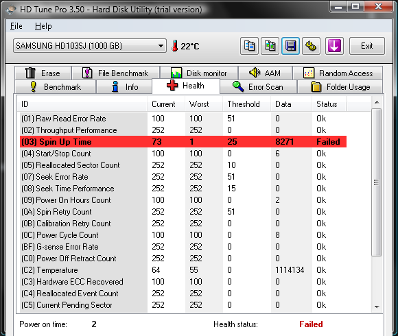

Edit:
Nun habe ich die Samsung F3 1TB, SATA II (HD103SJ) ins Gehäuse eingebaut und direkt ans Motherboard gesteckt.
HDTune sagt:
Everest sagt:
Ja was denn nun?

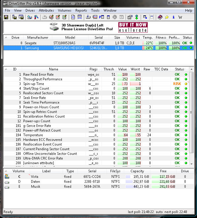

Nun habe ich mir noch Drivesitter angesehen.
Der erklärt die Samsung für OK, warnt aber wegen der Spinup Time vor einem Risiko. Ich versuche noch mal eine Formatierung. Wenn die wieder abbricht, dann wars das.
Wo du recht hast, hast du recht. Schluss mit rumprobieren. Eine 1TB Festplatte braucht nicht drei Stunden zum formatieren. Meine Seagate hätte ich in der Zeit dreimal formatieren können.
Die Samsung F3 1TB, SATA II (HD103SJ) geht heute per Reklamation zurück.

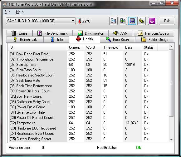

Die neue Samsung F3 1TB, SATA II (HD103SJ) ist da. Alles OK!
Auch die Formatierung läuft in normalen Parametern. Schon 10% Formatierungsgrad nach knapp einer Viertelstunden. Bei der "alten" F3 war davon zu dieser Zeit noch zu Träumen gewesen. Die "neue" F3 klingt auch viel ruhiger währenddessen.
