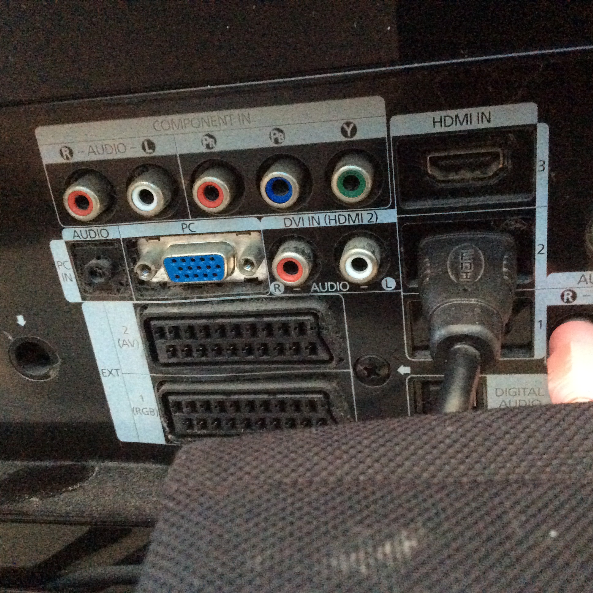

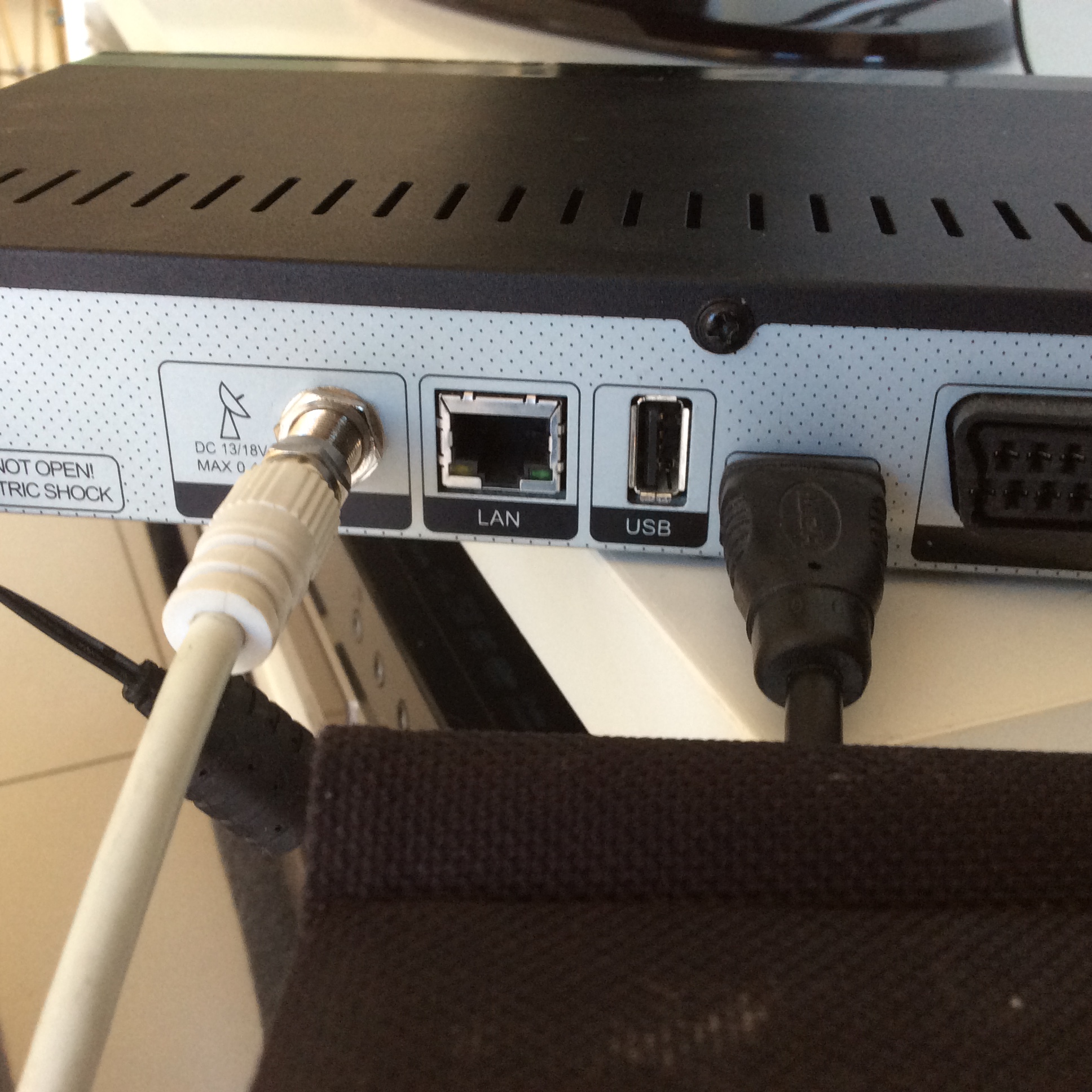

Erstmal vielen Dank für die vielen Antworten. Ich habe nun alles nach Eueren Vorschlägen getestet. Es liegt wohl an der html Verbindung. Am Fernseh nutzte das Auswechseln der einzelnen html Zugänge nichts. Nun bliebt ich also am Receiver hängen und dem html Zugang. Oder doch am Fernseh Zugang, weil alle drei nichts veränderten? Denn wenn ich daran wackle geht er immer mal wieder. Würdet ihr ein neues Kabel kaufen? Oder ist es eher das Gerät?
Der samsung heißt: LE 46A656A1FXXC Version SS02

Das ist keine html Verbindung, sondern es heißt HDMI.
Wo genau wackelt du, damit wieder ein Bild kommt?
am HDMI Stecker am TV oder am Receiver, oder am SAT Kabel Eingang am Receiver
Natürlich könnte man mal ein anderes HDMI Kabel testen
Kabel umdrehen, das Ende vom TV in den Receiver, das Ende vom Receiver in den TV. Dann nochmal Wackeln.
Wenn jetzt wackeln am Kabelende beim Receiver was bewirkt --> Bingo --> Kabel defekt
ja erst einmal ein neues HDMI Kabel und wenn du hast kannst du es mal mit einer Scart Verbindung testen, dann weißt du wenigsten ob es überhaupt an der HDMI Verbindung liegt.
Wenn vorhanden ein anderes externes Gerät am HDMI testen.

Also Stecker umgesteckt und es geht. Auch beim Wackeln. Was heißt das??? Bis jetzt ist alles gut und wenn sich heute Abend nochmal was ändert, melde ich mich.
An welchem Kabel wackelt Du, an dem schwarzen oder an dem weißen?
Wenn es jetzt geht, nach dem Umstecken, ist doch alles gut!
vllt Stecker + Buchse leicht "ausgeleiert / abgenutzt".. In Kombination dann ein Wackelkontakt.
Umgedreht steckst du "neuwertiges Ende" in Ausgeleierte Buchse (TV) und "ausgeleiertes Kabelende" in neuwertige Buchse (Sat Receiver).
wär denkbar
Ich habe am schwarzen Kabel gewackelt.
Ja, so hat es sich auch angefühlt, als wenn die Stecker besser sitzen würden. Das wäre ja super. Ich berichte wieder. :):):)
