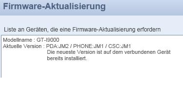

ich versuche leider vergeblich mein Galaxy mit Kies auf Froyo zu aktualisieren. Wenn ich auf 'Firmware-Aktualisierung' klicke erscheint nur der angehängte Screenshot. Er sagt mir es wäre schon alles auf dem neuesten Stand. Unter Einstellungen -> Telefoninfo steht bei Firmware-Version '2.1-update1'. Kies ist auf Windows XP installiert. Kann das das Problem sein? Ich habe auch gelesen, dass es noch nicht überall in Deutschland und Österreich verfügbar sein soll. Wovon ist das abhängig? Hat auch jemand anderes mein Problem?
