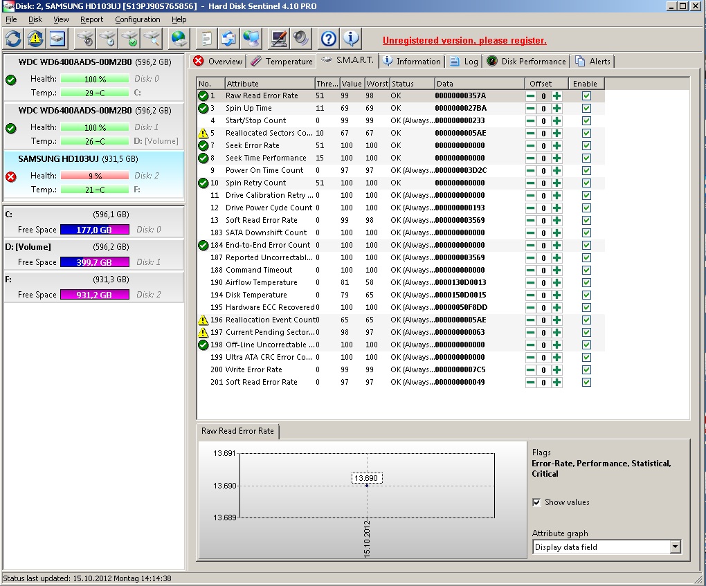

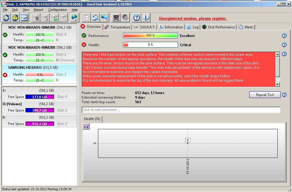

Hallo ich die Festplatte "Samsung HD103UJ 1AA01118" und läuft nicht mehr Richtig bekomme ab und zu System absturz.
Hab mit "Hard Disk Sentinel" überprüft
There are 1454 bad sectors on the disk surface. The contents of these sectors were moved to the spare area.
Based on the number of remapping operations, the health of the disk was decreased in different steps.
There are 99 weak sectors found on the disk surface. They may be remapped any time in the later use of the disk.
13673 errors occured during data transfer. This may indicate problem of the device or with data/power cables. It is recommended to examine and replace the cables if possible.
At this point, warranty replacement of the disk is not yet possible, only if the health drops further.
It is recommended to examine the log of the disk regularly. All new problems found will be logged there.
Und liest es sich gar nicht gut an :(
Es ist nicht möglich diese Kaputt Blöcke umzugehen ?
Würde ein Firmware Update helfen ?

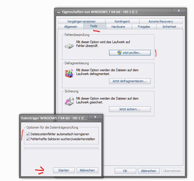

Das schon mal getestet?
CHKDSK kann auch reparieren und unter Win7 kannst Du es auch so starten (Anhang)
Damit ist wohl der Reallocated Sector Count gemeint.
Die werden von der Festplatte automatisch umgangen/ auf Reserve Sektoren verlegt solange noch welche vorhanden sind.
Ändert aber nix dran dass die Festplatte nen schweren Schaden hat und im Sterben liegt.
Vielen Dank für diesen Tipp.
Ich mach jetzt gerade "chkdsk c: /f /r" (Dauer ein wenig)
Mal schauen was da nach passiert.
Mal eine Frage, hat Linux sowas ?
CHKDSK kannste dir in dem Fall sparen, da machste höchstens noch mehr kaputt.
Das Programm kann Dateisystemfehler korrigieren, aber keine physaklisch defekte Platte reparieren.

die Platte ist hin
neue kaufen ist da wohl angesagt
Wenn die Festplatte nicht gerade runtergefallen ist könntest du auch mal HDD Regenerator testen. Allerdings kann die Trial nur den ersten gefundenen Sektor reparieren.
Da lässt sich nichts reparieren, die hat schon 1454 wiederzugewiesene Sektoren (1/3 der Reserve) und obendrein noch 99 schwebende Sektoren. Diese werden beim nächsten Beschreiben entweder ebenfalls ersetzt wenn sie wirklich defekt sind oder verschwinden wieder, wenn das Schreiben geklappt hat.
Solange sie aber nicht neu beschrieben werden, bleiben sie schwebend, weil es Probleme beim Lesen gibt. Die ganze Programme, HDD Regenerator, chkdsk /r, etc. mache nichts anderes als die Sektoren zu Lesen und wieder zu schreiben, was dann eben bewirkt, dass die Platte nun entscheidet, ob der Sektor ersetzt wird oder nicht mehr als schwebend zu betrachten ist. Das ist die ganze Reparatur, mehr ist nicht möglich.
gamecard, ein FW Update dürfte da nichts bringen, sofern die Fehler nicht aufgrund eines Bugs in der FW kommen, was aber meines Wissens nach nicht der Fall sein dürfte. Die Platte ist wohl schon halb im Jenseits und sollte baldmöglichst ersetzt werden. Ein Backup der Daten hast Du hoffentlich, denn wenn man solche Reparaturversuche startet, dann kann die Platte dabei auch mal komplett den Löffel abgeben.
