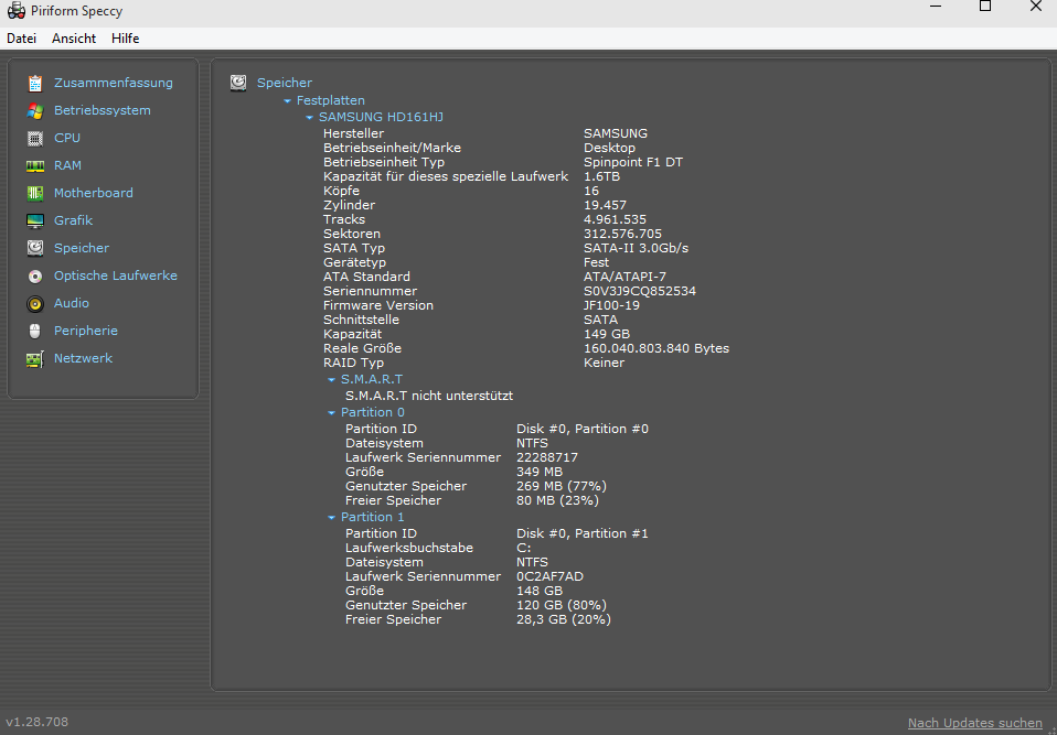

Hallo wie bereits im Titel beschrieben ist meine HDD sehr oft auf 100%. Ich habe die HDD schon komplett überschrieben (Mit CCleaner 35x) und HDD Regenerator (Tool zum reparieren defekter HDD) drüberlaufen lasse ohne Erfolg. is sind meistens der Systemprozess (ntoskrnl.exe), der Explorer (explorer.exe) und der Diensthost Lokales System (svchost.exe) bei einer anderen HDD ist die auslastung nicht so hoch (beim gleichen System natürlich). Auch wenn ich die HDD an einen anderen Recher anschliesse ist sie kriechend langsam.
Wenn jemand Ideen hat woran das liegen könnte, währe ich sehr froh :)
Mein system:
CPU: AMD Phenom II X4 840 @3,22GHz
RAM: 4GB DDR3 @560Mhz Nanya
Motherboard: Medion MS-7741 1.0 (Biosver.: E7741AM7.108 vom 28.10.2011)
GPU: GTX 560Ti EVGA (GF114 @850MHz)
Problem HDD: Samsung HD151HJ mit 160GB
OS: Windows 10 64-Bit Insider Prev (Problem besteht auch mit win 8.1, 8 und 7 sowie unter Ubuntu 14.4) speccy.PNG

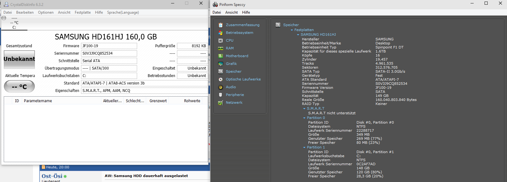

Ansonsten mal nen CrystalDiskInfo Screenshot nachliefern…
Platte mit CrystalDiskInfo auslesen, eventuell ist sie langsam einfach am Ende ;).
Schon einmal chkdsk /f /r durchgeführt? (Evtl über Nacht, weil es lange dauert).
ja chkdsk hab ich schon mal durchlaufen lassen.
und hier der screen von CrystalDiskInfo und noch den von Speccy da dort mehr angezeit wird als in Crystal.

SMART nicht unterstützt? Sehr seltsam, das ist ein alter Standard. Hast du das im BIOS ausgeschaltet? Oder das Medion Board ist zu doof dafür, auch möglich.
die habe ich im BIOS bei bei der Platte ausgemacht, da ich beim start immer die Fehlermeldung bekommen habe, dass SMART nich so richtig funzt (des is auch bei anderen MoBo der Fall)
MGF
EliteHD
Dann hatte sie wohl schon länger einen weg^^. Normalerweise muss Smart laufen. Also ich denke, ne neue Platte wird gut tun. Die hat auch bestimmt schon einige Stunden auf dem Buckel.
