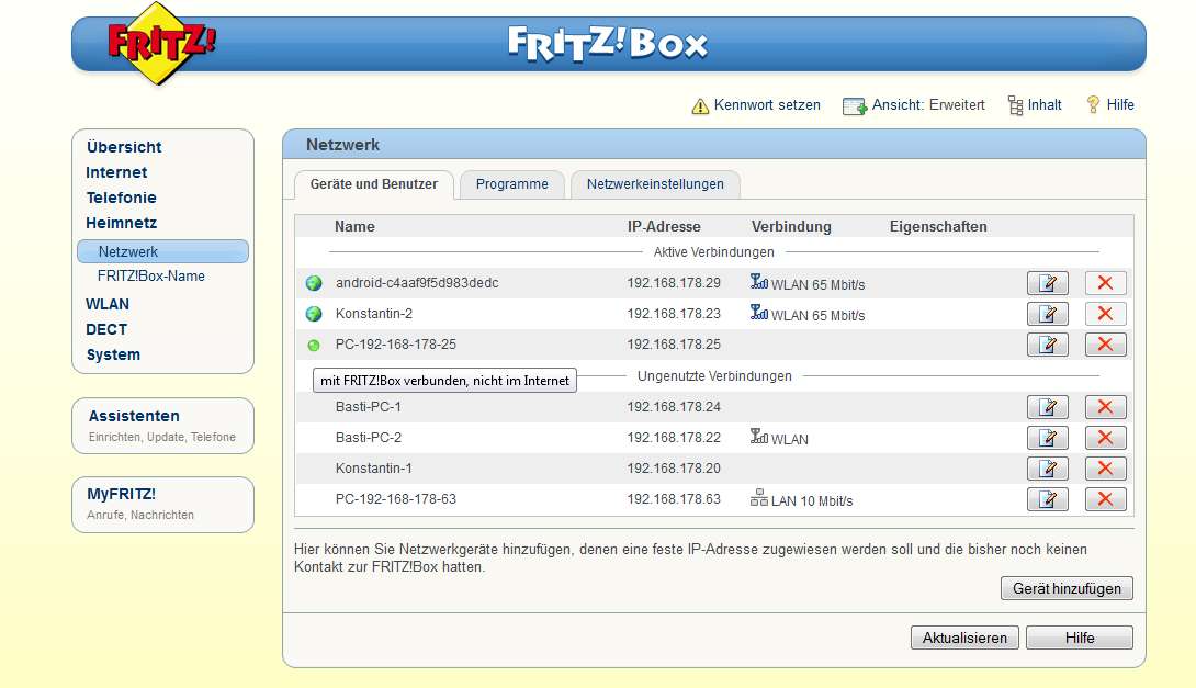

In der FritzBox wird der TV angezeigt mit "mit FritzBox verbunden, nicht im Internet". Es muss irgendwas mit dem DNS oder DHCP zu tun haben, jedoch hört mein Latein hier auf. :(

Was mich so sehr wundert, ist, dass wenn ich manuell eine IP eingegeben habe, dann kommt (laut Fritbox) der TV in die FritzBox aber nicht ins Internet (Status: "verbunden mit FritzBox aber nicht im Internet").
Ich habe manuell eine IP höher als mein Laptop eingegeben. 192.168.178.22 ist der Laptop, 192.168.178.23 ist der TV. Gateway ist ja 192.168.178.1 und Subnet müsste doch 255.255.255.0 sein.

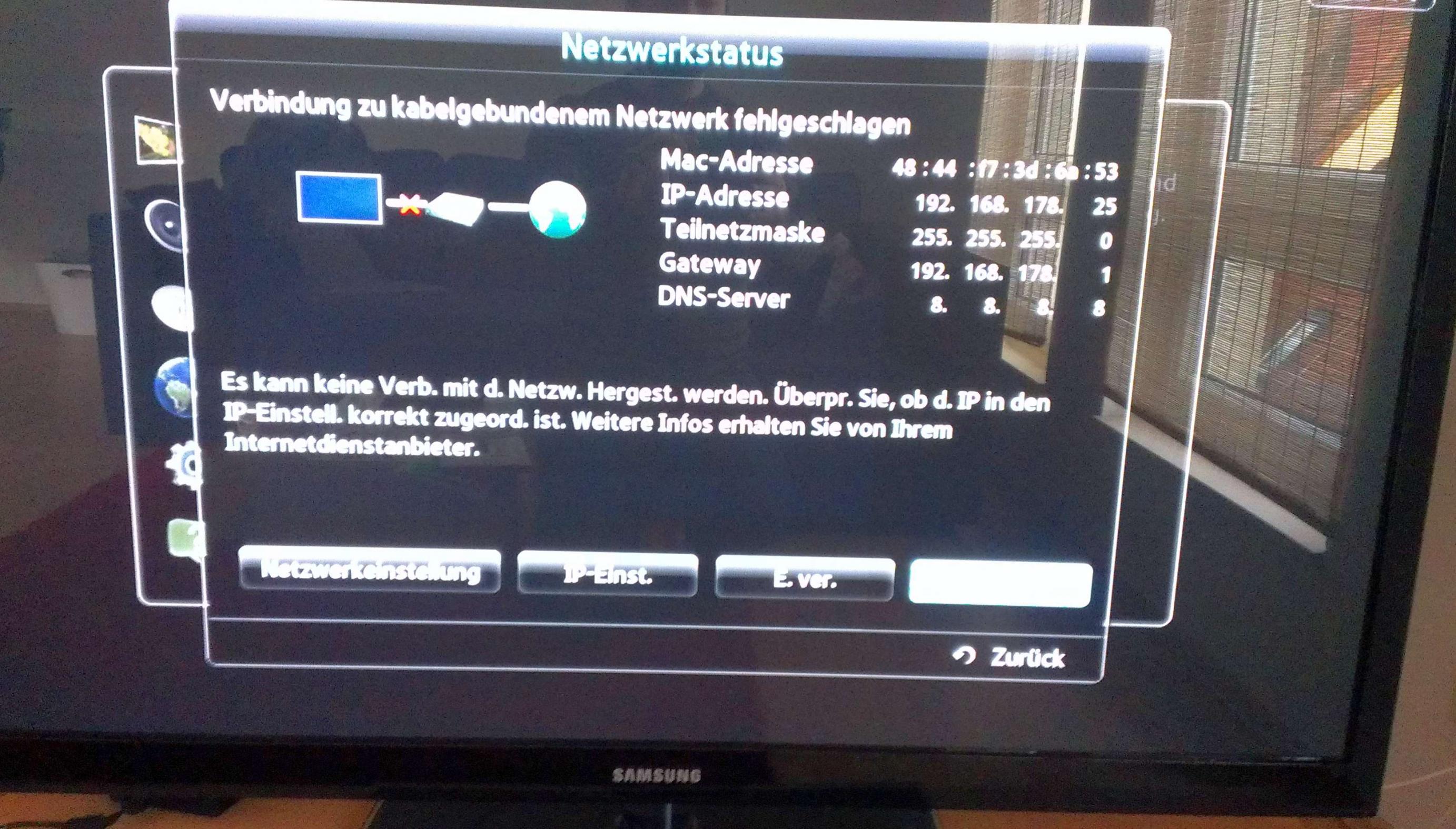

Wenn ich versuche den TV automatisch das Netzwerk einstellen zu lassen, holt der sich eine 169.xxx.xxx.xxx IP, das kann doch nur falsch sein oder?

Gib deinem TV Gerät manuelle ip 192.168.178.25. der Rest stimmt, ausser die dns-ip, entweder die du vom Provider bekommen hast oder die von google 8.8.8.8;8.8.4.4
Alle anderen unbekannten dns-ip könnten deine Daten abfangen und missbrauchen

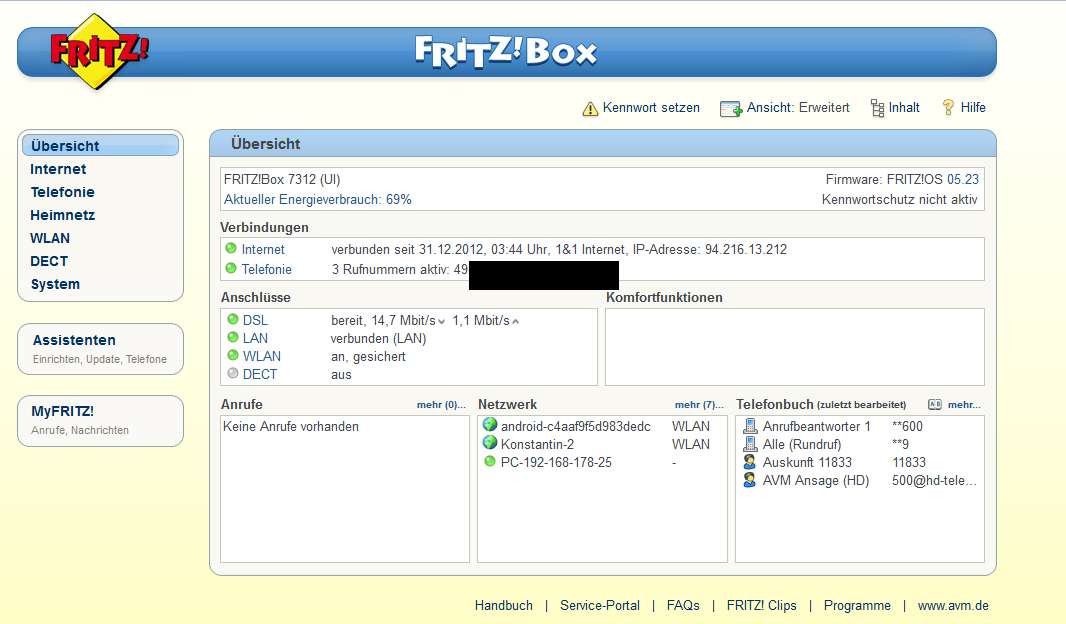

Schau mal bei der Fritze im Punkt Internet, welcher dns Server benutzt wird.
Und Schau mal, welches subnetz bei ipconfig steht (am pc)
Genutzte DNS-Server 195.50.140.114 (aktuell genutzt, für Standardanfragen)
195.50.140.248
195.50.140.178

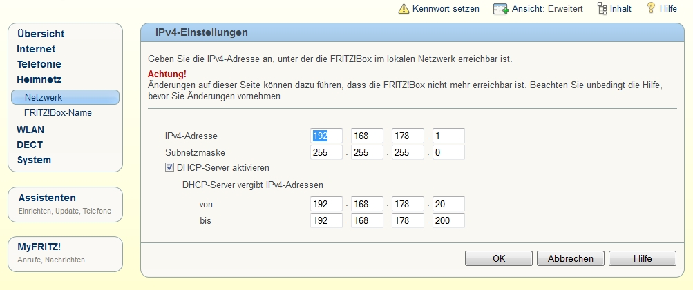

Hast du die dhcp Range auf 169.xx.xx.xx gestellt?
also ich hab jetzt rausgefunden woran es lag. die FritzBox scheint echt einen Macken zu haben, per LAN kommt weder PC noch TV mehr über die FritzBox ins Internet. mein Laptop hat per LAN auch die gleichen komischen 169.X.X.X IPs bekommen und eben keinen Internetzugriff.
