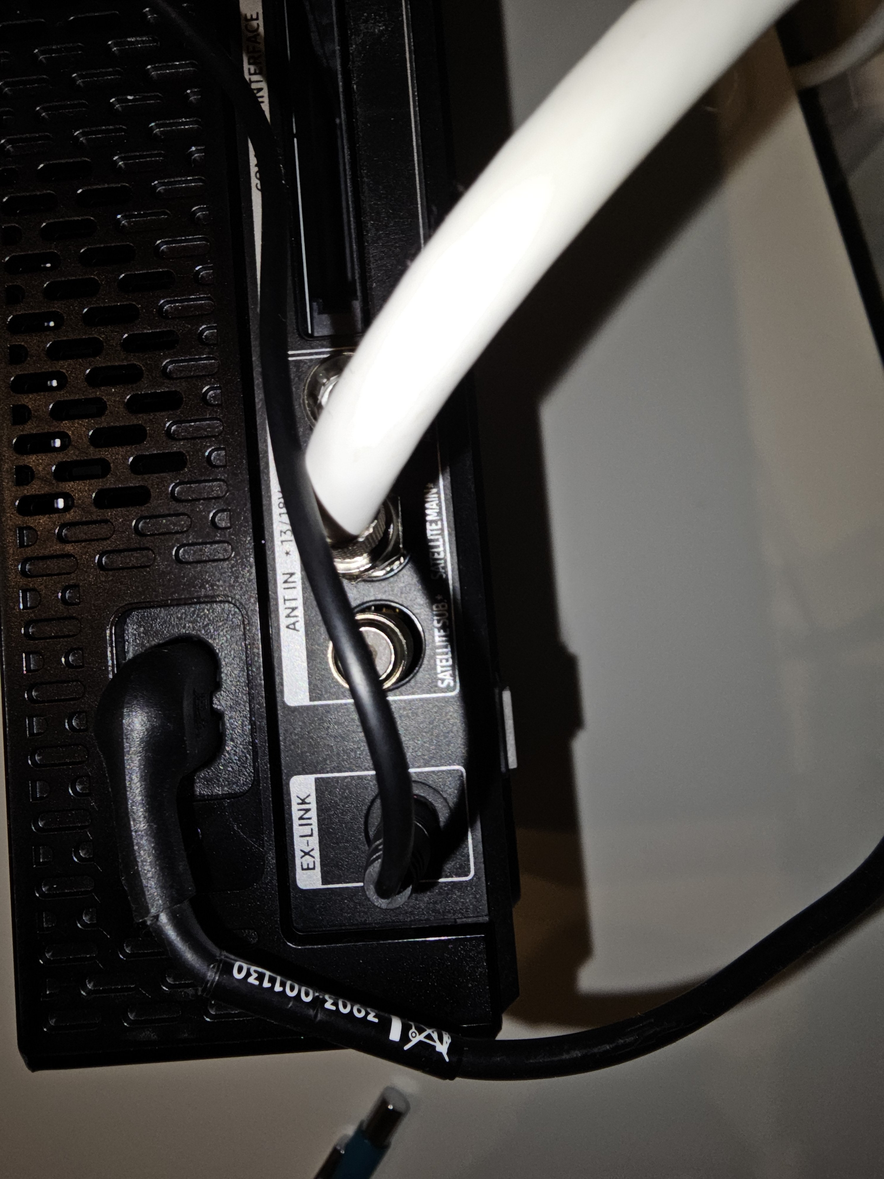

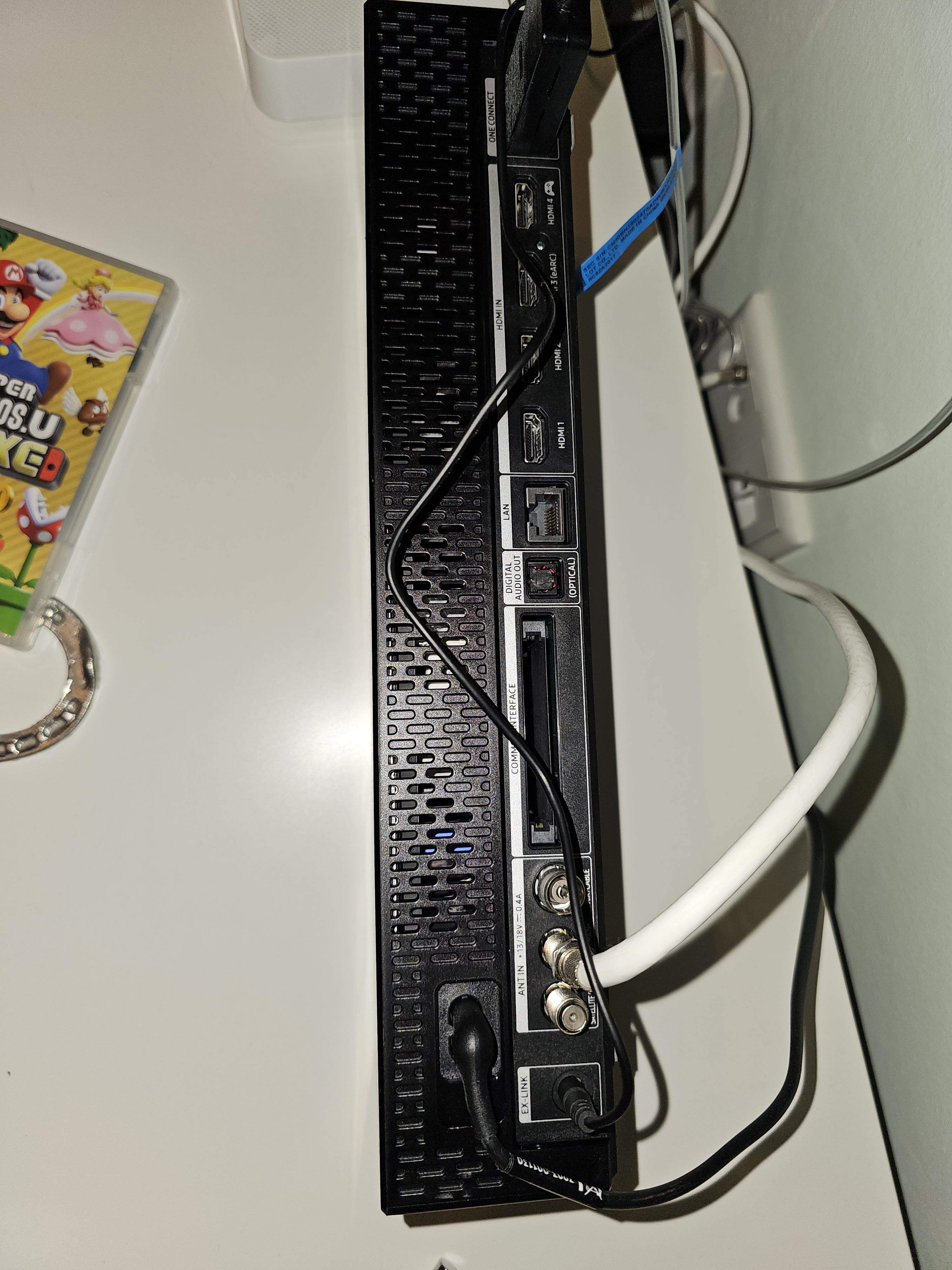

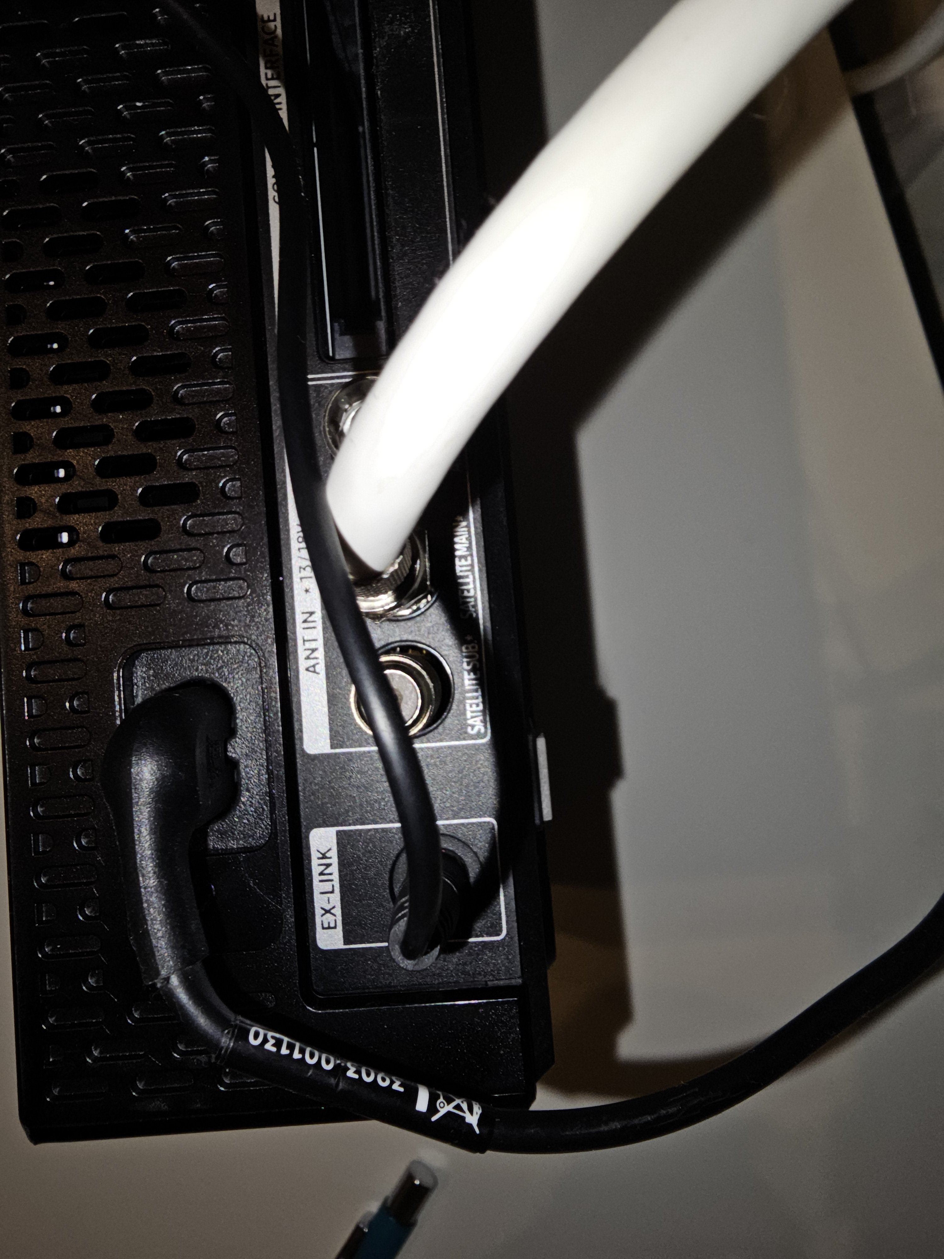

Vielen Dank erst einmal. Ich sehe gerade, dass mein link zur One Connect Box mit dem Bild, nicht identisch mit meinen Anschlüssen ist.
Der Anschluss wo das Kabel drinne ist, ist für was anderes gedacht?
