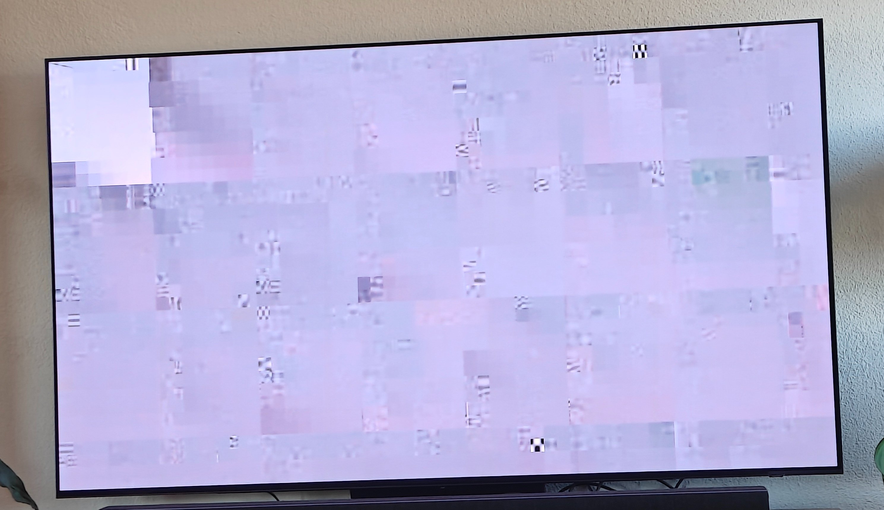

habe mir gestern den GQ65S93FAT von Euronics gegönnt. Heute früh stelle ich fest, dass bei einigen 4k Videos (überwiegend DJ Sets) das Bild total verpixelt ist und lauter Bildartefakte (falls die so heißen) zu sehen sind. Irgendwelche 4k DJ Sets funktionieren nicht, ein random 4k Tiervideo von Youtube wird problemlos abgespielt.
Habe schon folgendes gemacht:
  • Updates Fernseher sind aktuell
  • Youtube App deinstalliert und neu installiert
  • Strom weg
Hat jemand eine Idee wie ich den Fehler beheben kann oder muss ich da auf ein Update der YT App warten?
ChatGPT sagt, dass das wohl was mit der Encodierung der Videos zu tun hat?! Habe mit anderen Streamingangeboten kein Problem, also wirds wohl mit der Youtube App und Samsung OS zu tun haben?!
Danke und VG
drog

Ja sieht nach App und Codec Problemen aus. Kannst ja mal einen Streaming Stick bemühen ob der das besser kann.
Das sind Kompressionsartefakte. Warum auch immer hat der TV bzw. die App die oder eine der niedrigsten Auflösungen verwendet.
Kannst du die Auflösung verändern?

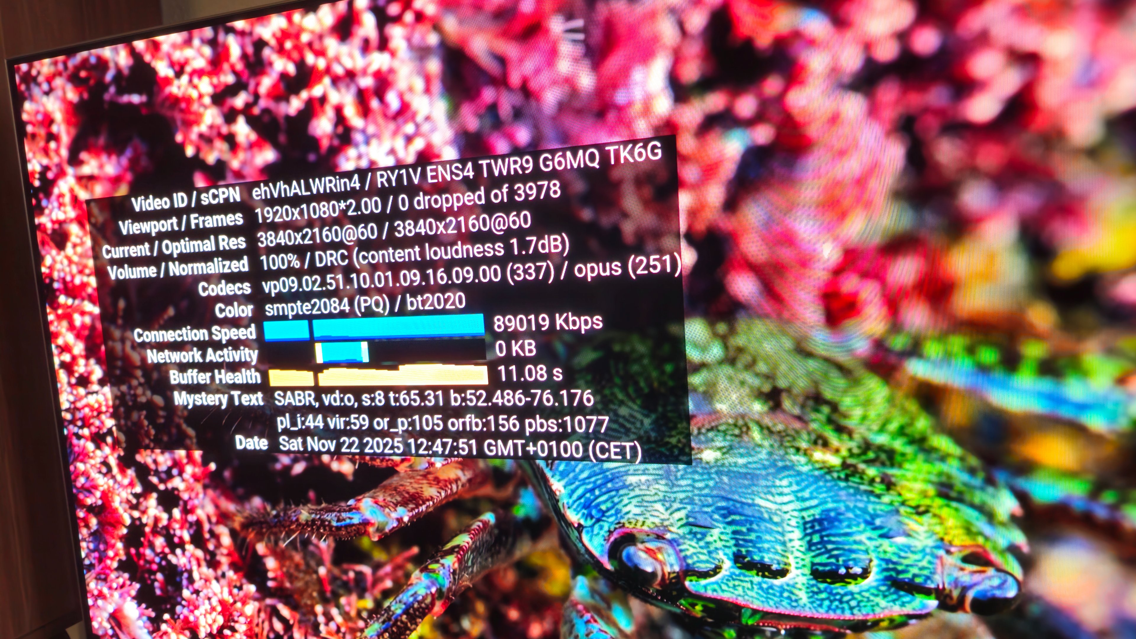

Dieses Video funktioniert z. B. in 4k

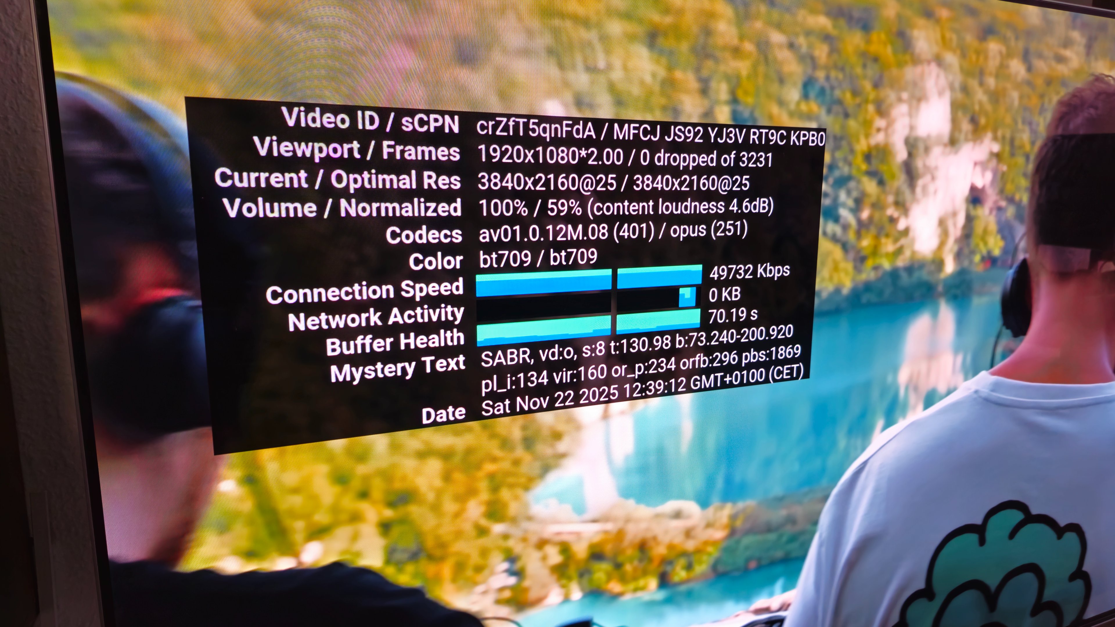

und das hier wiederum nicht (und weitere vorgeschlagene DJ Set Videos)

Video 1 – funktioniert gut​
<span><span><span>"fmt"</span></span><span><span>:</span></span><span> </span><span><span>"315"</span></span><span><br></span></span>
➡ Itag 315 = VP9 Profile 2 (8-bit/10-bit HDR-fähig), 2160p60
Das Samsung S90F kann VP9 Profile 2 sauber in Hardware decodieren, kein Problem.
Deshalb keine Artefakte → hohe Bitrate, stabil.
Video 2 – hat Artefakte auf deinem TV​
<span><span><span>"fmt"</span></span><span><span>:</span></span><span> </span><span><span>"401"</span></span><span><br></span></span>
➡ Itag 401 = AV1, 2160p
Und hier liegt das Problem:
Auch 2023/2024/2025 berichten viele Nutzer über:
  • Blockbildung bei schnellen Bewegungen
  • Farbflackern
  • matschige Details in dunklen Bereichen
  • Ghosting
  • extrem niedrige Bitraten bei AV1-Streams auf YouTube
Der Grund:
👉 Die AV1-Hardwaredecoder in Samsung TVs sind noch nicht ausgereift
👉 YouTube liefert bestimmte Videos mit sehr aggressiver AV1-Kompression
👉 Die TVs nutzen oft zu wenig Puffer, was zusätzliche Artefakte erzeugt.
Darum hast du genau bei Itag 401 Probleme.

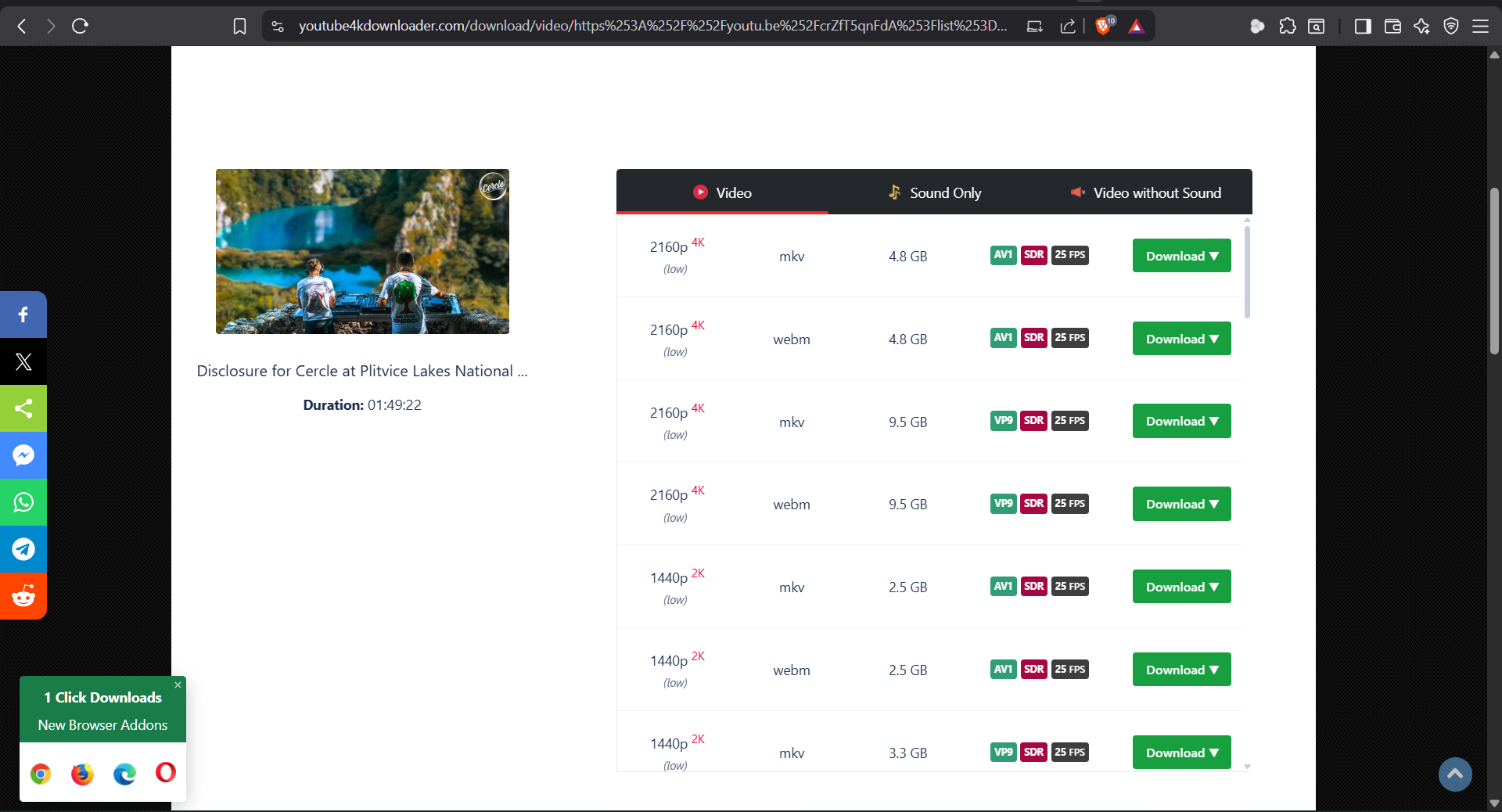

Vermutlich, wobei das Video sowohl in AV1 als auch VP9 vorliegt
Glaube nicht, dass man in youtube einen Codec priorisieren kann, mit smarttube geht das, ist aber für tizen nicht wirklich verfügbar.

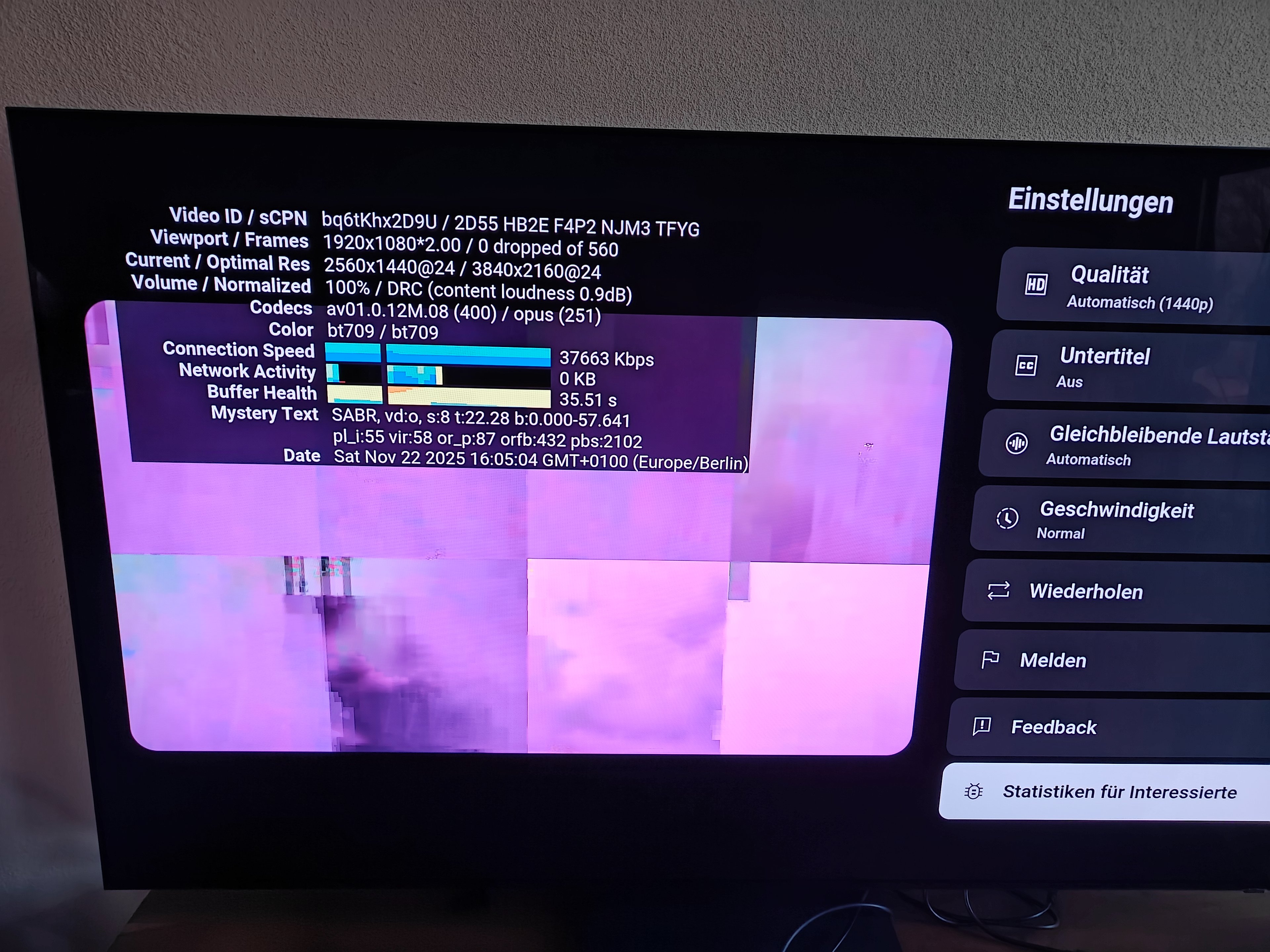

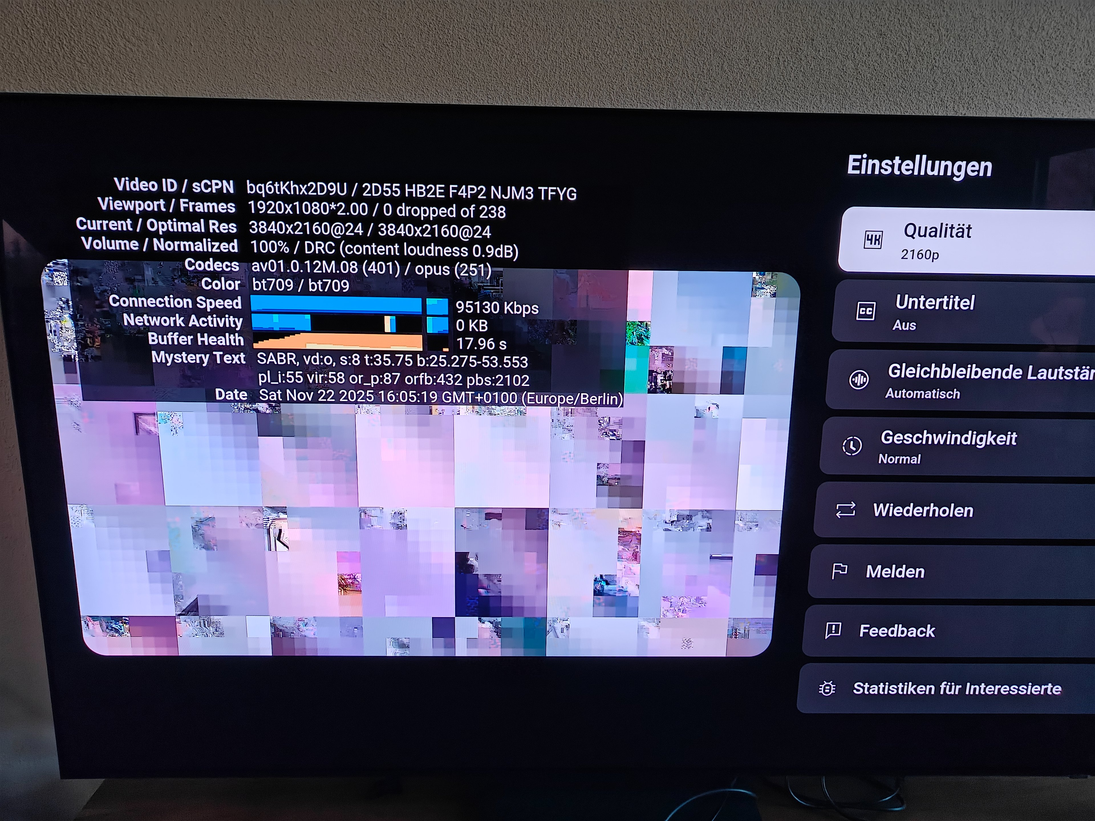

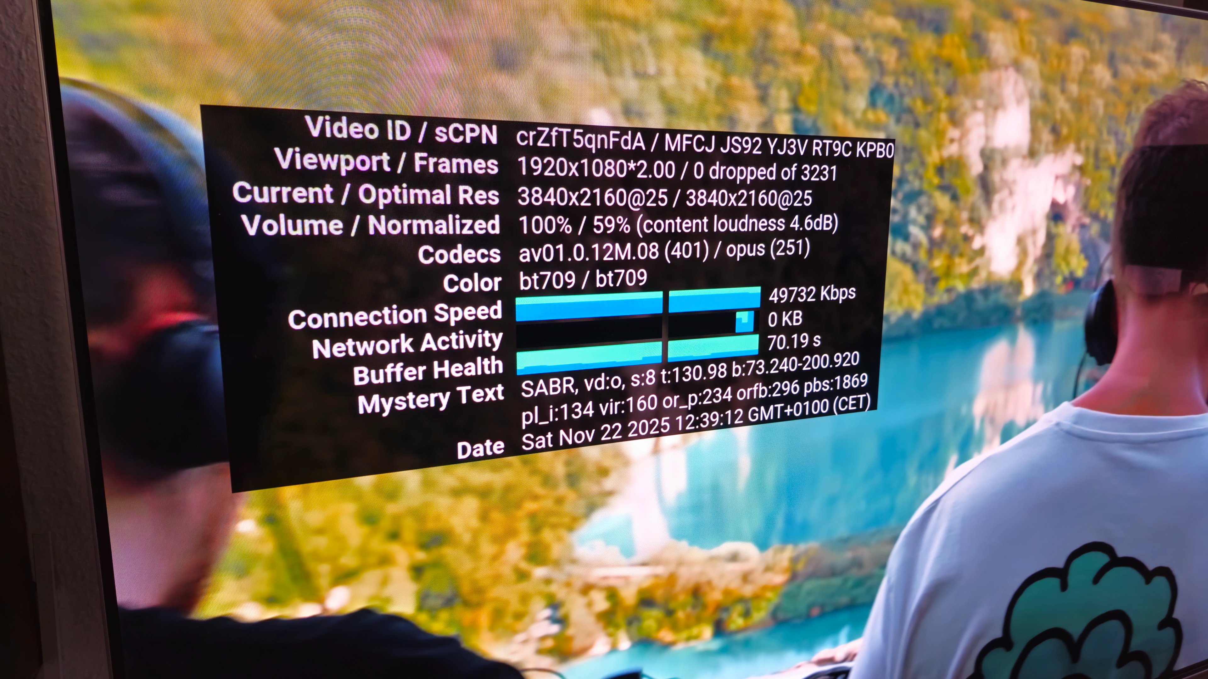

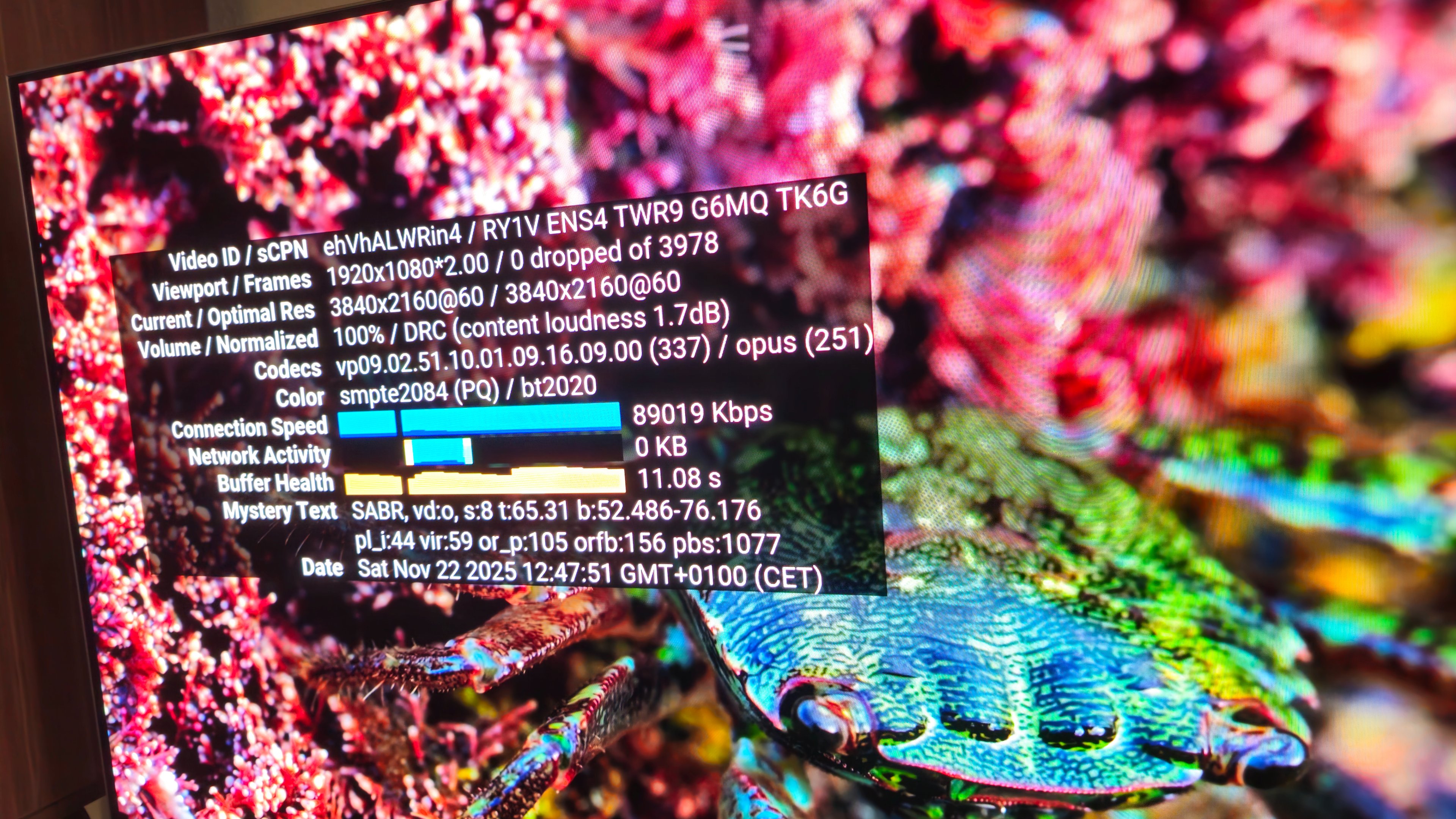

Ich habs jetzt mit dem Video nochmal getestet und die Infos eingeblendet:
Kann ich da überhaupt was dagegen machen oder muss ich auf ein Update warten?
Hab den Fernseher gestern gekauft :/
Naja, der firetv 4k stick hat das Problem mit smarttube z.B. nicht, aber bedeutet eine zusätzliche Anschaffung/ Aufwand/ Kosten.
Langfristig sollte das aber gefixt werden
