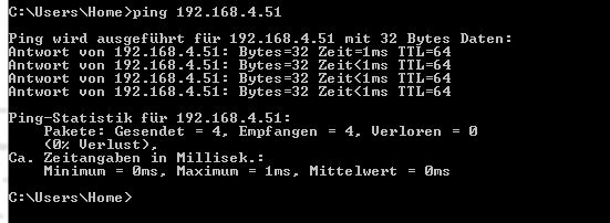

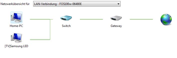

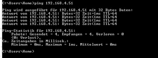

Mein PC sowie mein Samsung Smart TV (UE46F8080) sind per LAN an meinen Router ( http://www.elcon-system.com/de/products/residential-produkte/ftth-gateways/fos-100w-fos-101w.html angebunden. Bei beiden habe ich Internetzugriff. Nun wollte ich gern vom TV auf meinen PC zugreifen, auf dem Twonky Server installiert ist. Aber der TV erkennt keine Geräte im Netzwerk und auch das direkte streamen vom PC aus (egal ob per Twonky oder WMP) klappt nicht.
In der Netzwerkübersicht wird der TV allerdings mit angezeigt und auch das anpingen des TVs funktioniert.

Zu deinem Link:
In der Netzwerkübersicht wird der TV nicht mit aufgeführt.

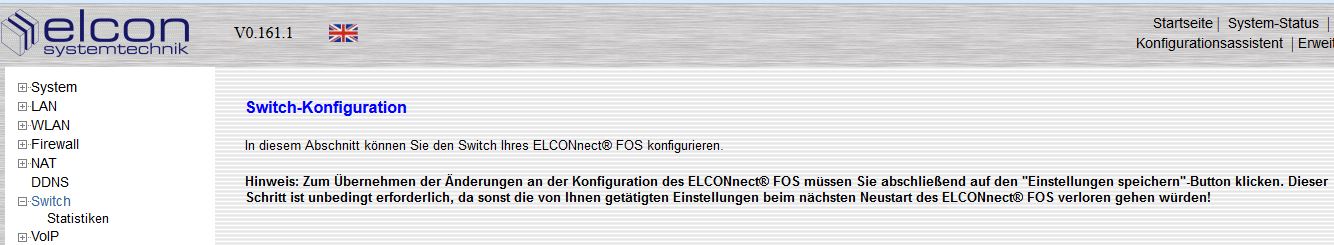

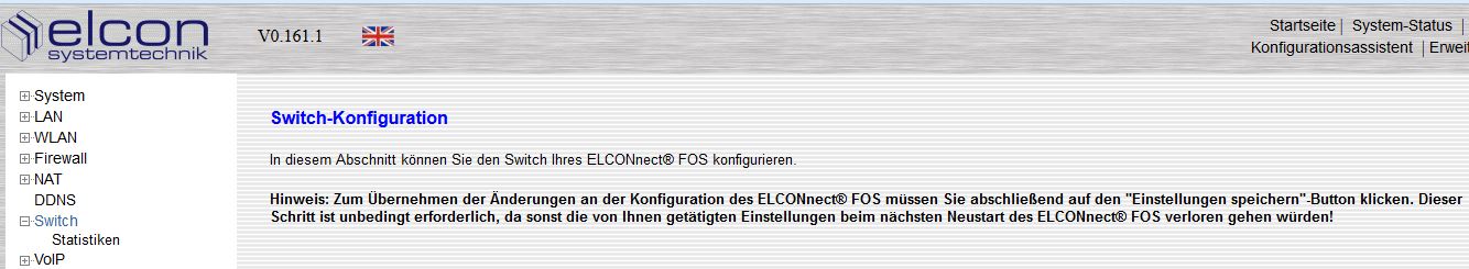

@Raijin Du meintest, bei der LAN-internen Kommunikation fungiert der Router lediglich als Switch.
Genau bei diesem Punkt kann ich beim Router aber nichts einstellen.Kann also da evtl. die Ursache liegen?
Ein Switch bietet in der Regel auch keine Einstellungen, weil er ein "dummes" Gerät ist. Höherwertige Geräte bieten durchaus auch einige Schrauben an denen man drehen kann (VLANs, PoE, etc), aber die haben hiermit nix zu tun.
