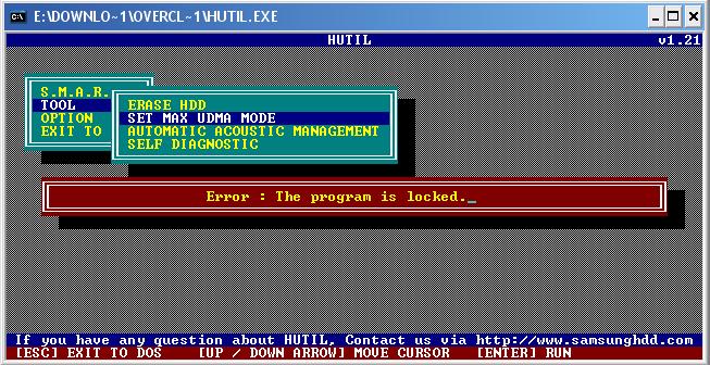

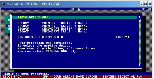

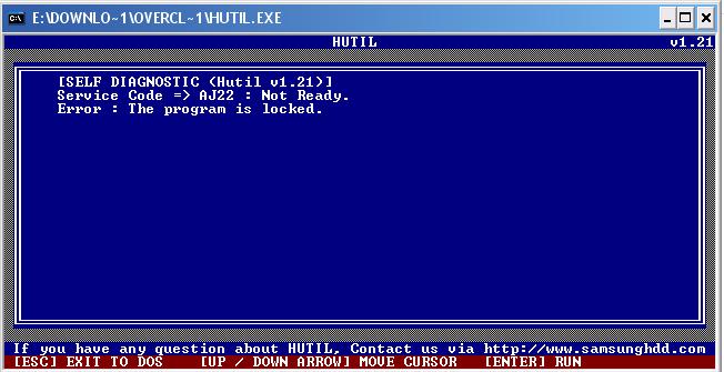

Also hab jetz mal versucht das Tool auszuführen , nur leider klappt es nicht...
Er erkennt die Platte nicht und das programm zeigt immer an: program locked (anhang)

Das Programm kann nur an der Dosebene ausgeführt werden und nicht in der Windows Dosbox, also von einer Startdiskette starten oder eine bootfähige CD erstellen.
achso ok dankeschön, welche datei muss ich auf die bootable disk brennen? nur die cfg oder auch die exe?
