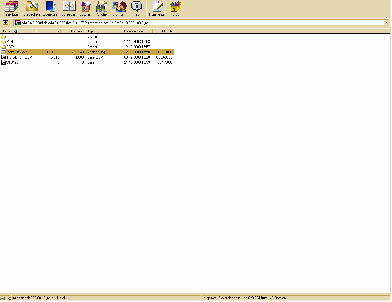

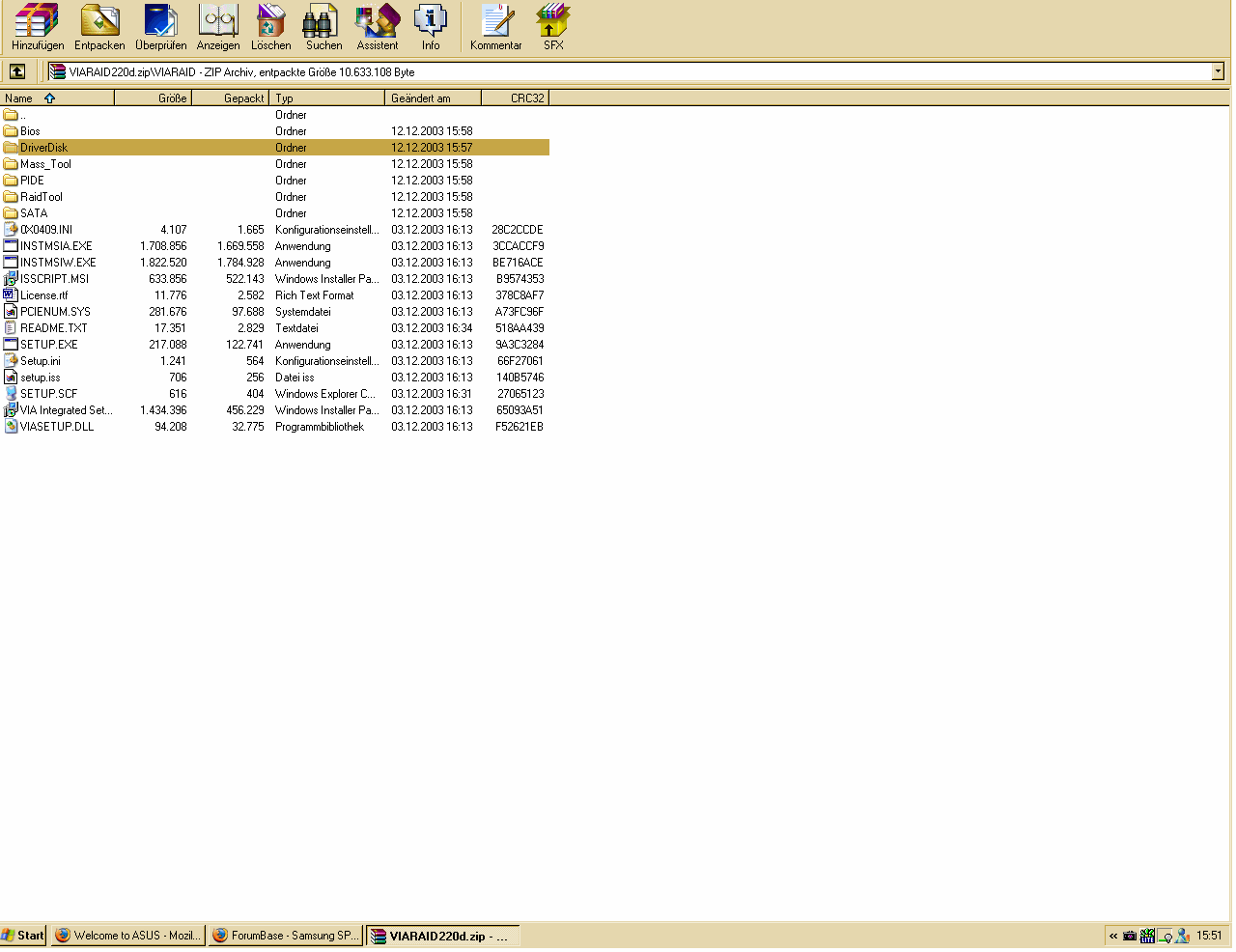

@ karlemann,
Verbinde das SATA LW mit den Port SATA1 (VIA-Controller).
ziehe dir dieses Treiberpaket: http://www.asus.com.tw/support/down...l3_id=1&m_id=1&f_name=VIARAID220d.zip~zaqwedcund öffne es -> Thumbnail 1. Den dort markierten Ordner (Driver Disk) wieder öffnen -> Thumbnail 2.
Eine Diskette ins LW und die Makedisk.exe ausführen - schon ist die Treiberdiskette erstellt. Diese dann per F6 einbinden
spiro schrieb:
Ich widerspreche dem Meister ungern, aber gerade die MakeDisk.exe ist das ausführende Teil, welches auf einfachste Weise die Treiberdiskette erstellt.
@ karlemann,
der meister hat aber recht. die makedisk braucht man dazu nicht. er msus nur die dateien auf die diskette entpacken und die dann beim setup einlegen.
Mit deiner lösung geht es allerdings auch. gibt viele wege zum ziel
Das es funktioniert ist mir schon klar. Ich bin lediglich der Ansicht, dass das Ausführen der exe der komfortablere Weg ist. ;)
